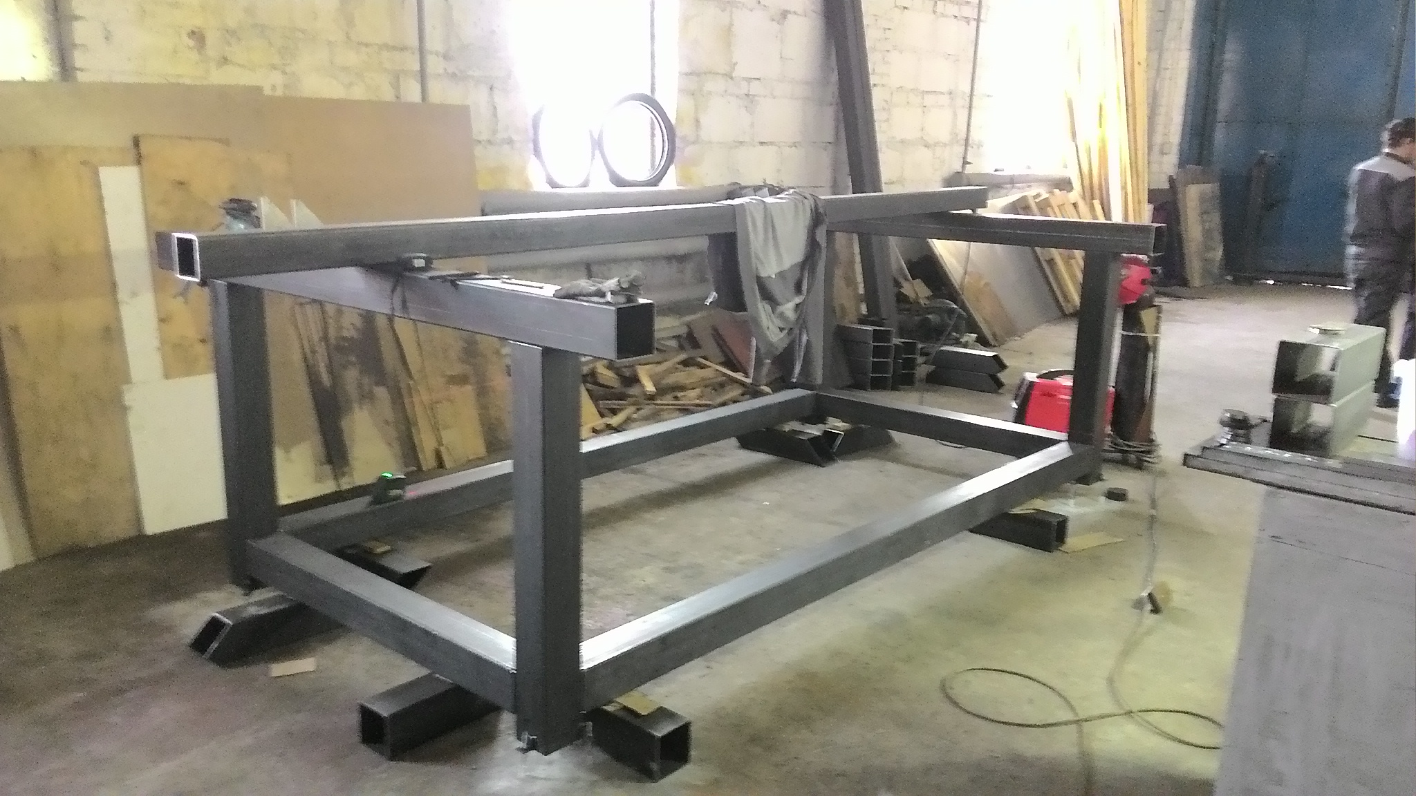

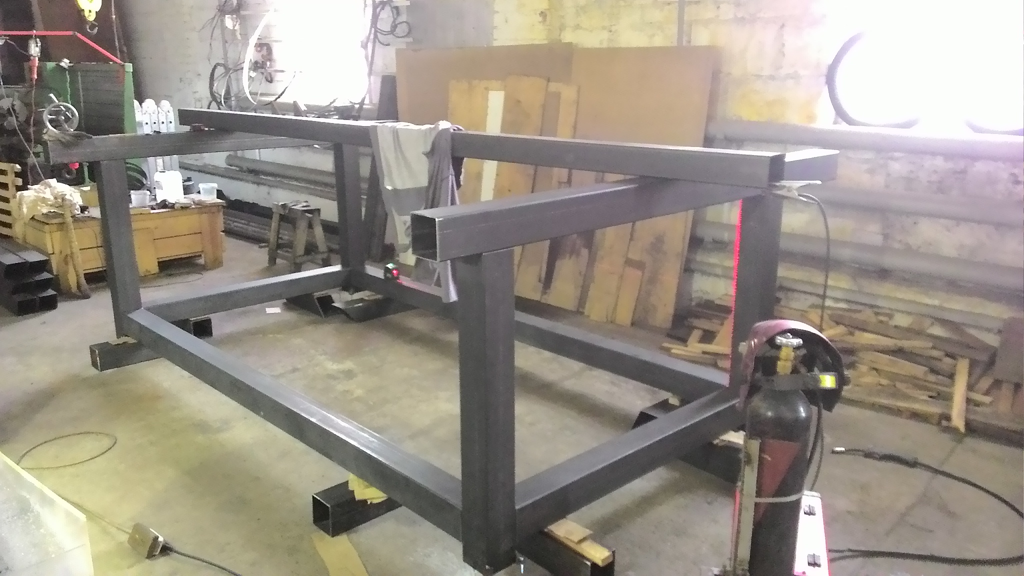

Сообщение Awave »
P_20180301_181044.jpg (2768 просмотров) <a class='original' href='./download/file.php?id=133950&mode=view' target=_blank>Загрузить оригинал (886.18 КБ)</a>
P_20180301_182941_HDR.jpg (2768 просмотров) <a class='original' href='./download/file.php?id=133951&mode=view' target=_blank>Загрузить оригинал (897.99 КБ)</a>
А дело тем временем идет, даже получилось выставить стойки с погрешностью не хуже +/- 1мм :D :D :D

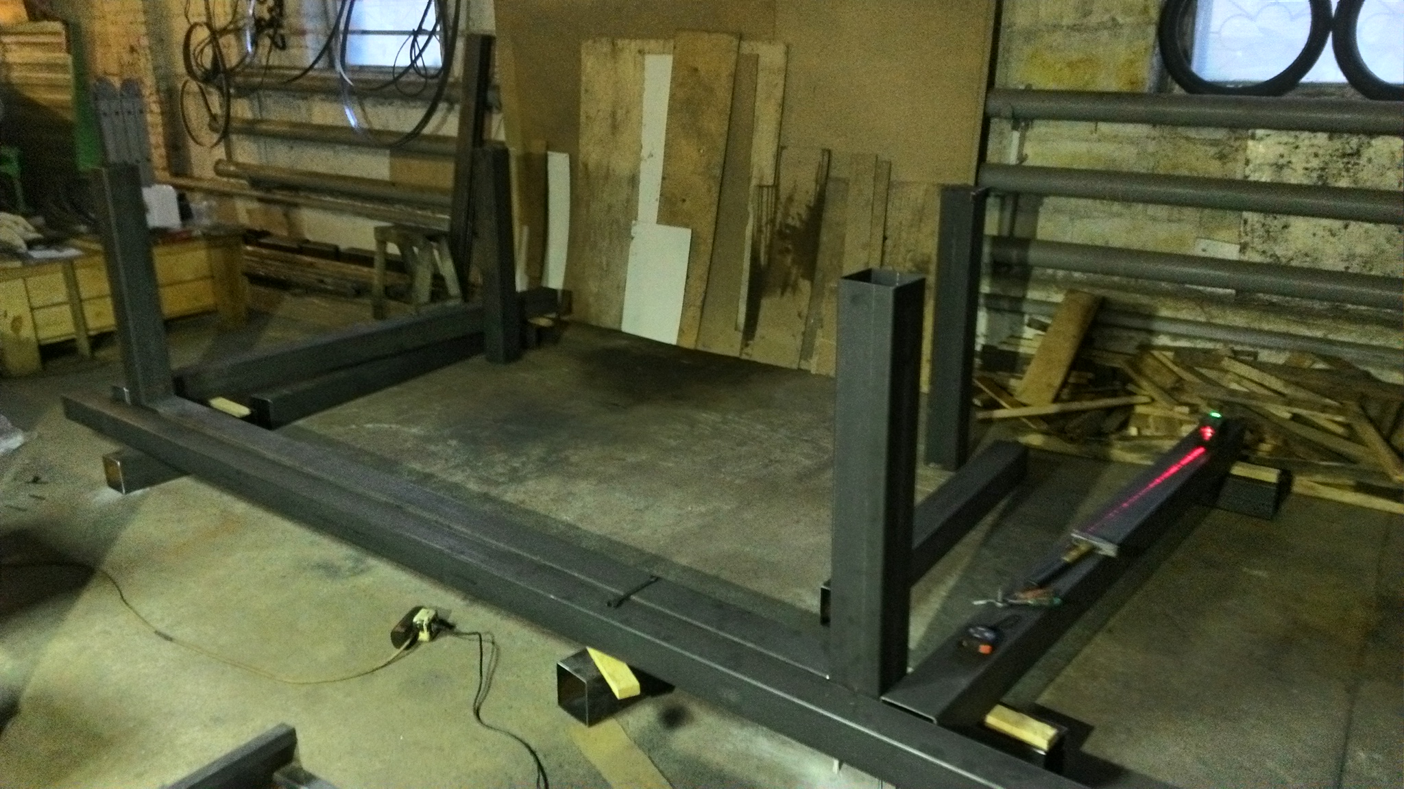

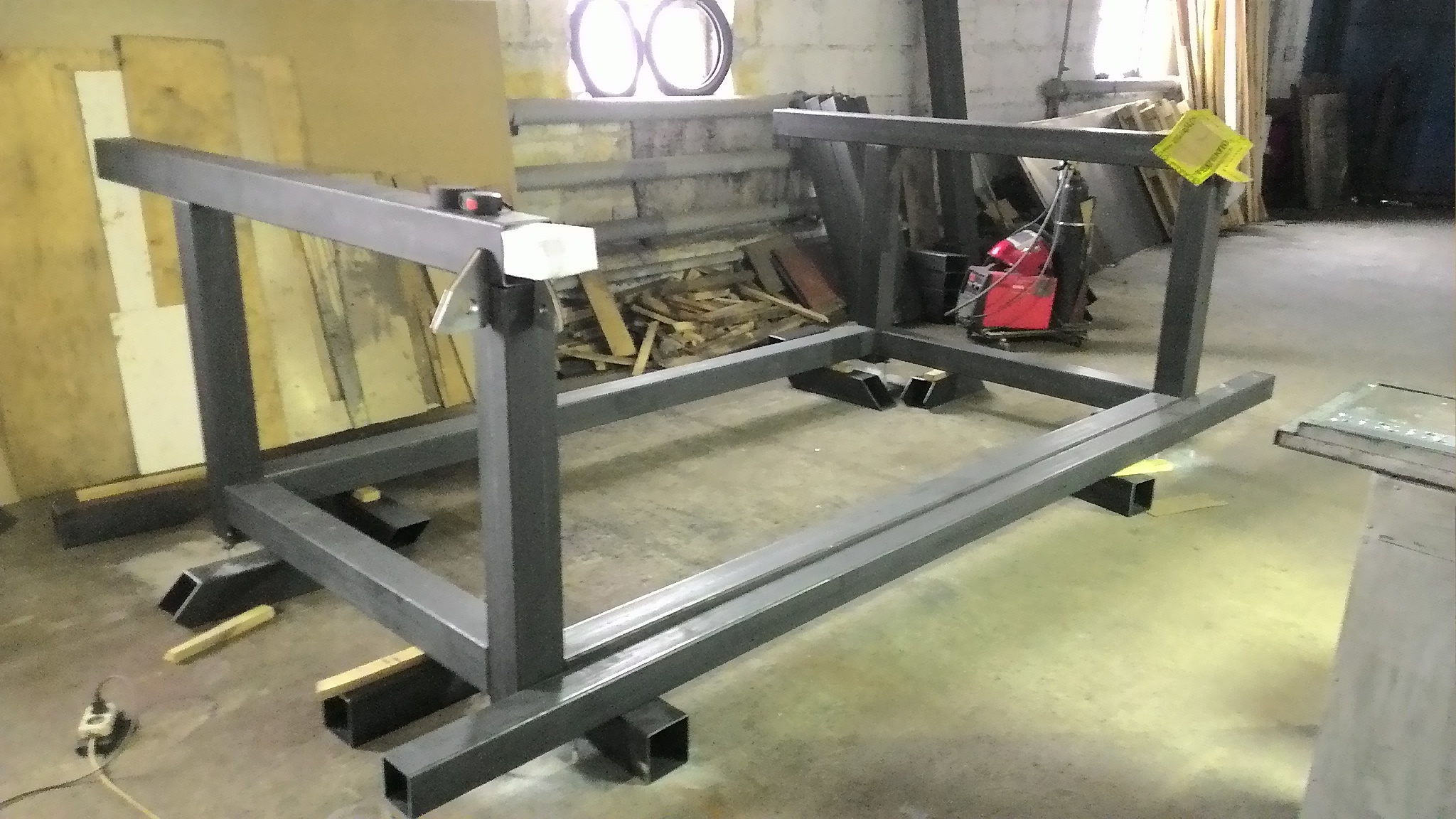

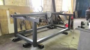

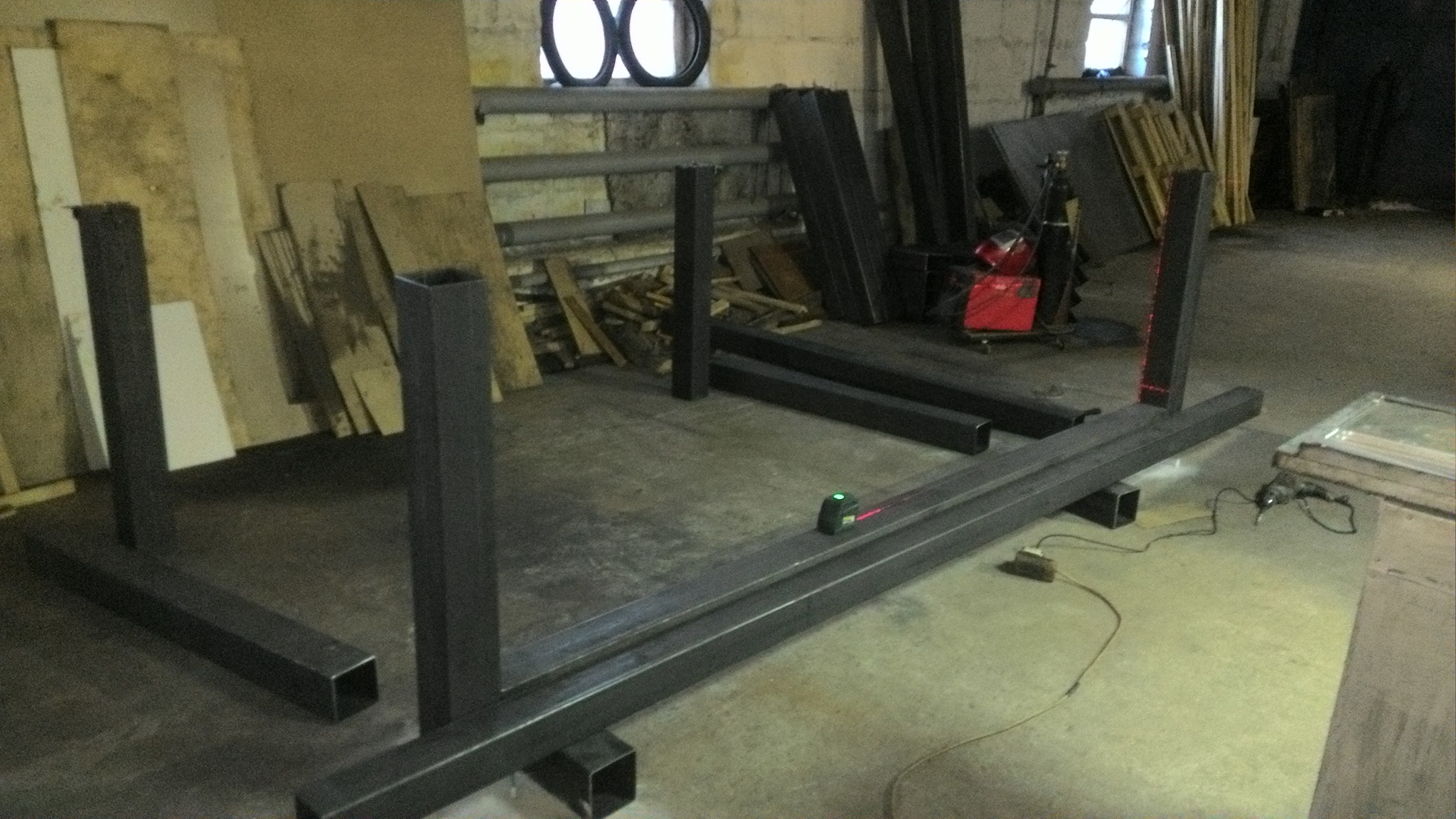

Re: Фрезер по дереву и алюминию с полем 2500х1500х400
Сообщение Awave »
P_20180302_164303.jpg (2615 просмотров) <a class='original' href='./download/file.php?id=134060&mode=view' target=_blank>Загрузить оригинал (736.49 КБ)</a>
P_20180303_121416.jpg (2615 просмотров) <a class='original' href='./download/file.php?id=134061&mode=view' target=_blank>Загрузить оригинал (665.77 КБ)</a>
P_20180303_121437.jpg (2615 просмотров) <a class='original' href='./download/file.php?id=134062&mode=view' target=_blank>Загрузить оригинал (796.02 КБ)</a>
Постройка идет достаточно быстро, удалось выставить стойки с погрешностью +/- 1мм, а то и точнее...)))
использовался лазерный уровень, но как показала практика, его точности не достаточно, буду искать поточнее меритель)))
