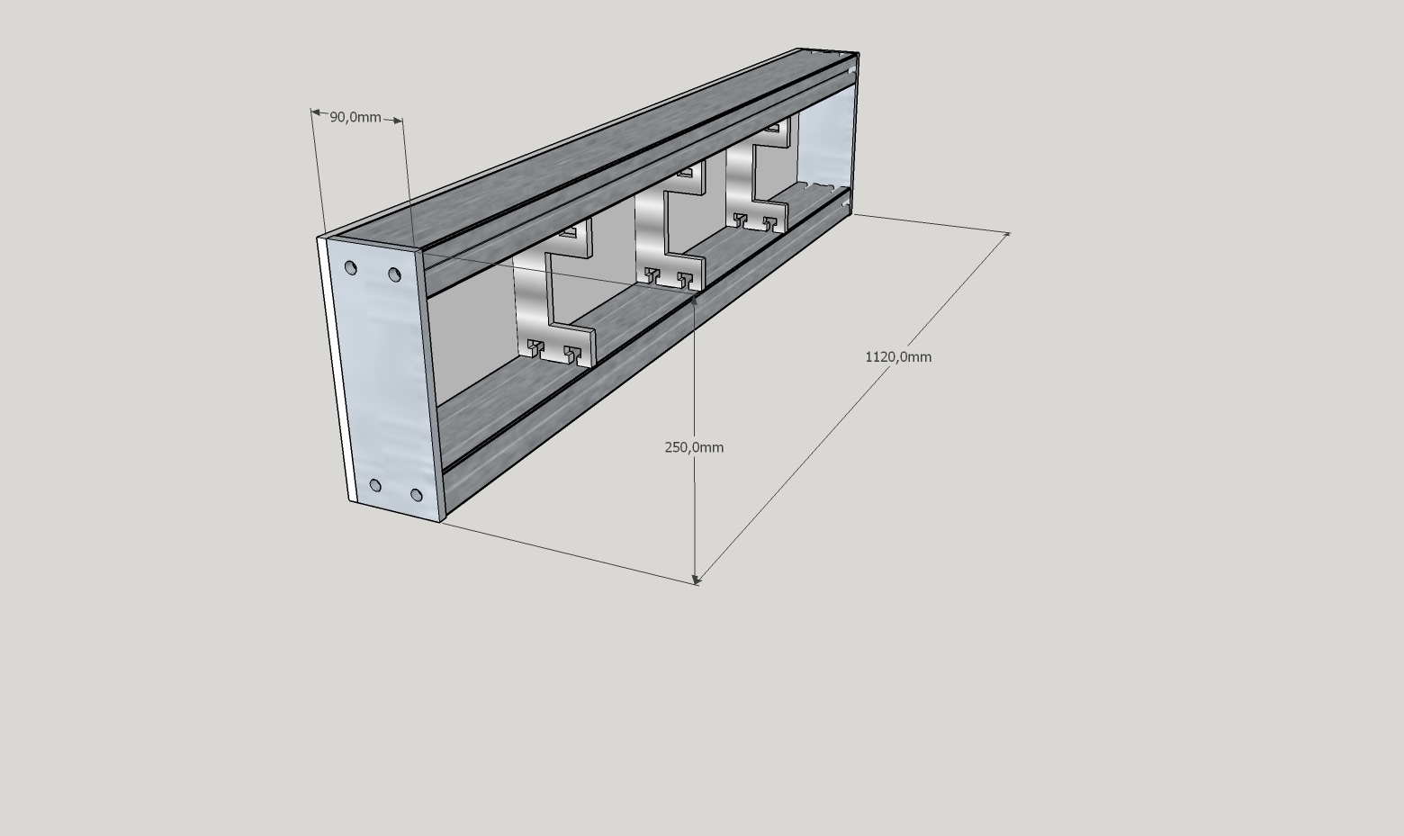

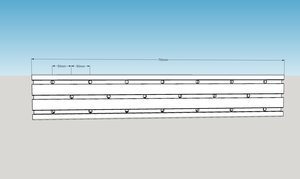

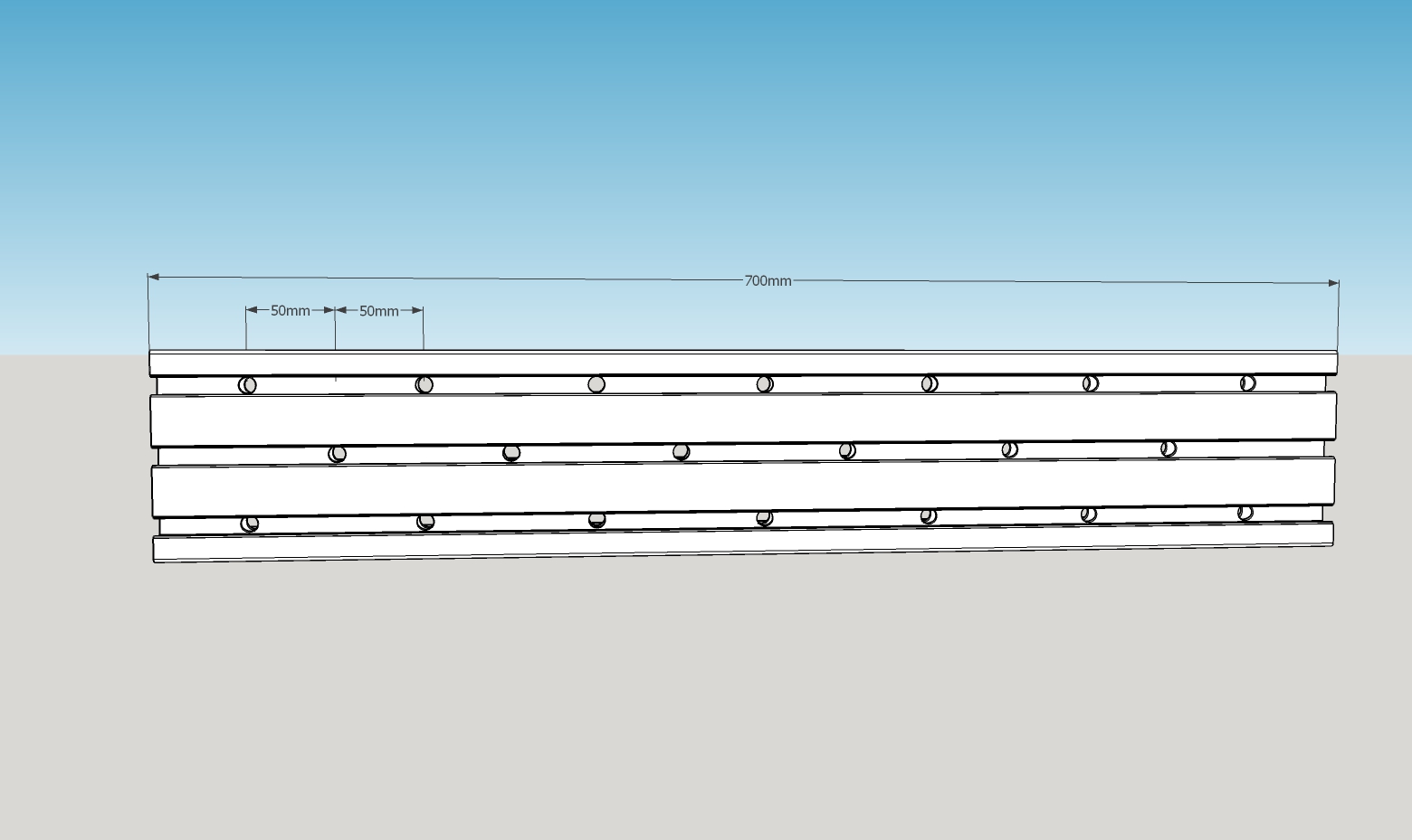

Вдохновлялся многими). У вас камень какой для основания использован?
такое количество крепежных отверстий не перебор ?
Балка.jpg (2858 просмотров) <a class='original' href='./download/file.php?id=133656&mode=view' target=_blank>Загрузить оригинал (196.29 КБ)</a>
И небольшой вопрос а на станок где ГБЦ шлифуют профили почему не отдали? в ручную можно завалить грани.
Камень композит кварца. Толщина 30мм.
Количество крепежных отверстий считаю нормальным. Хотел чтобы два профиля были как единое целое. По мимо этого количество отверстий обусловлено тем, что балки вынесены за размер плиты.
У меня за шлифовку, где гбц шлифуют, просили от 250у.е. (и это самая дешевая цена, с неизвестным результатом). Сам считаю что сделал не хуже. Вопрос с завалом граней решал только способом перемещения профиля, относительно плиты, сильно не выходя за габариты.

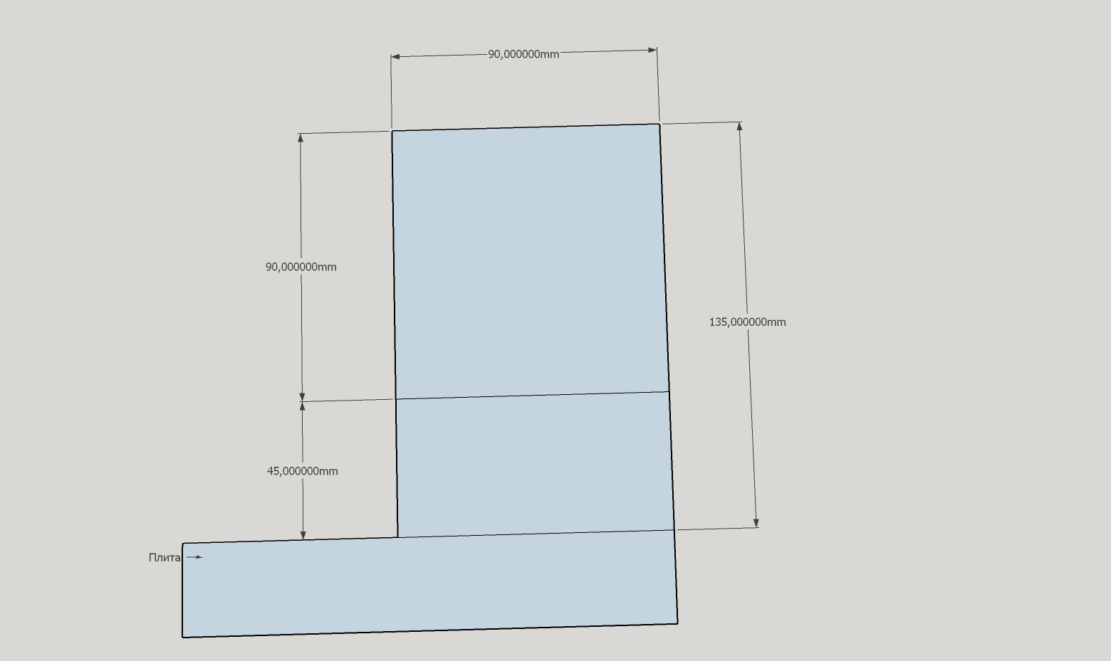

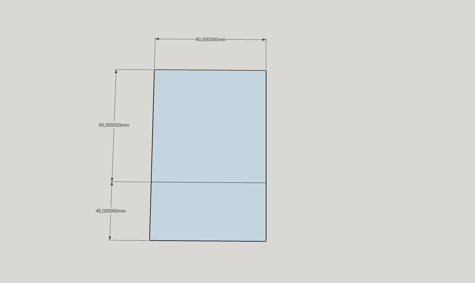

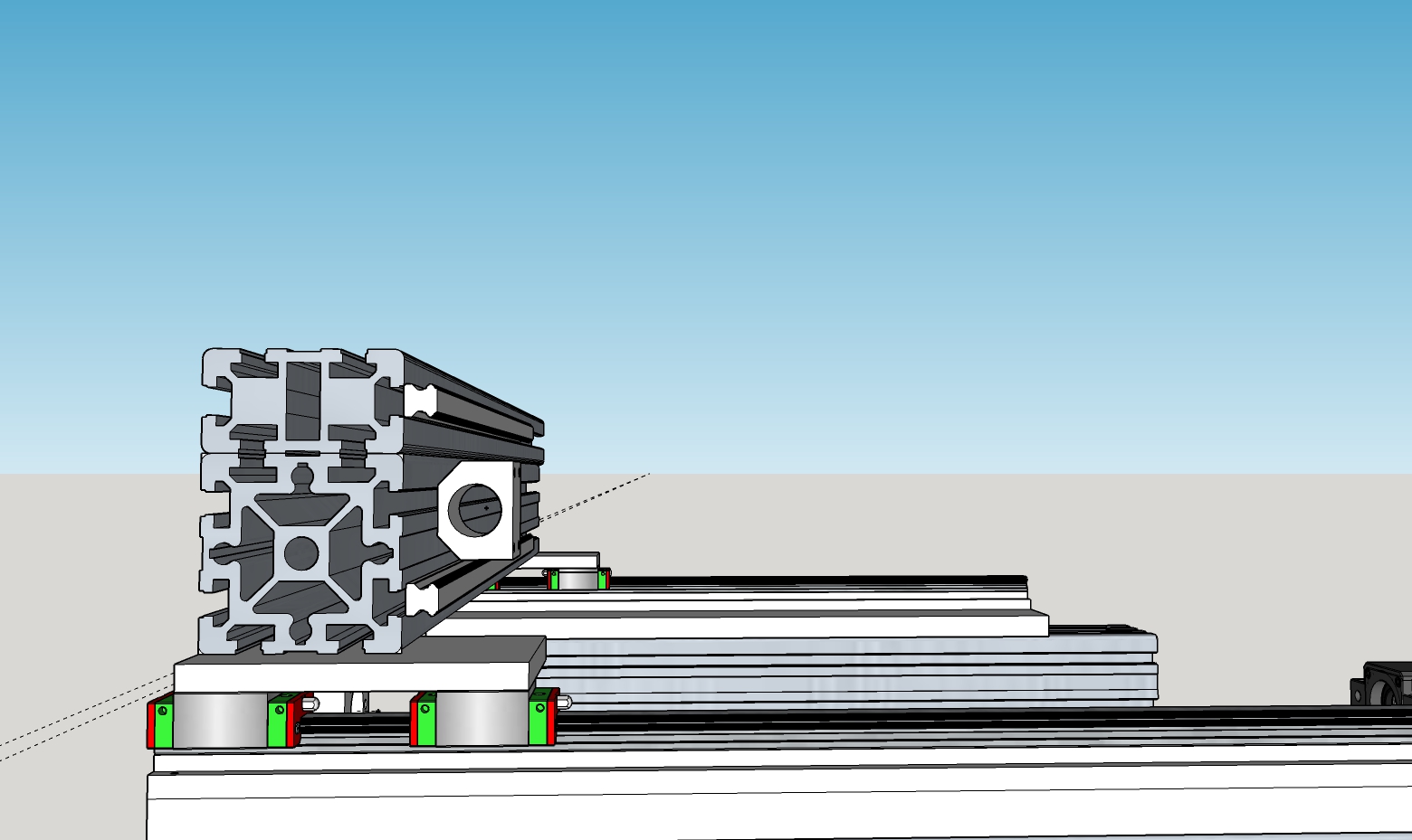

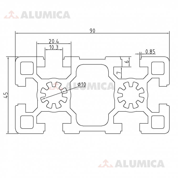

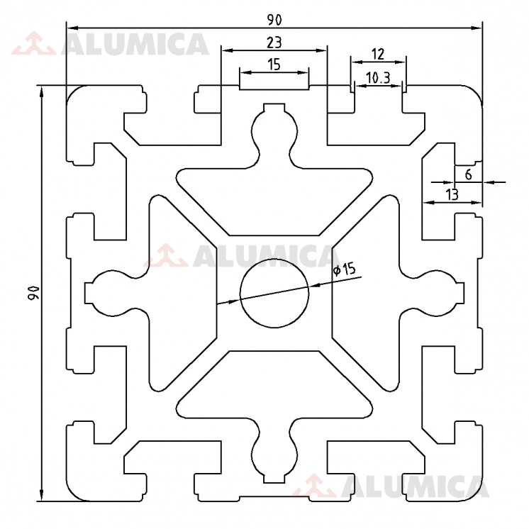

Посидел посмотрел услышал предыдущих ораторов
итак для усиления профиля можно заменить на:
http://alumica.ru/structural-profile/45 ... ofil-90-90 5490 руб. п.м.
http://alumica.ru/structural-profile/45 ... ofil-45-90 1535 руб п.м.
установив их так:
45yf90.jpeg.jpg (2644 просмотра) <a class='original' href='./download/file.php?id=133752&mode=view' target=_blank>Загрузить оригинал (51.53 КБ)</a>
плиа.jpg (2644 просмотра) <a class='original' href='./download/file.php?id=133753&mode=view' target=_blank>Загрузить оригинал (73.96 КБ)</a>
Выйдет дороже но не столь фатально
На данный момент смета:
9.000 рублей Композитная плита кварц
14.000 рублей профиля усиленные 45*90 и 90*90 на основание под портал
на вскидку крепеж + буры + сверла 2000 рублей
итого: 25000 рублей

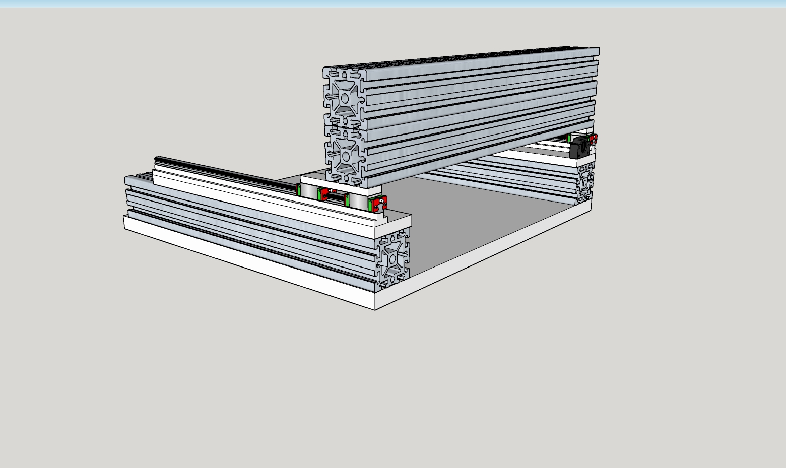

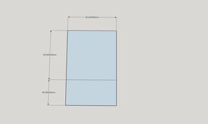

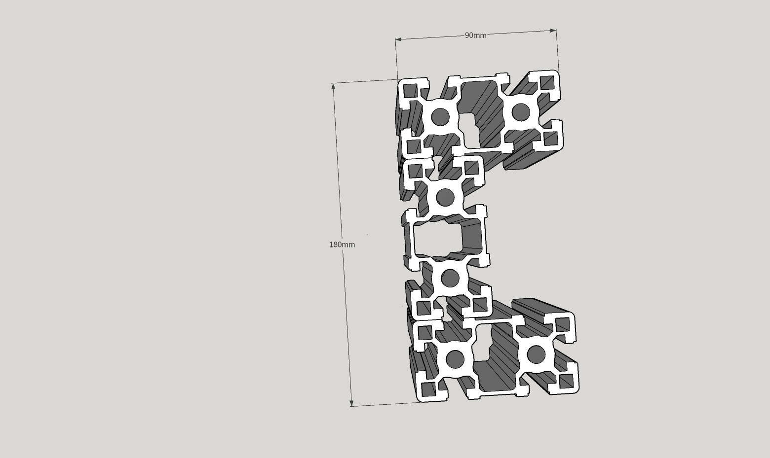

Теперь стоит вопрос по порталу
собирать из профиля
Балка 1.jpg (2506 просмотров) <a class='original' href='./download/file.php?id=134251&mode=view' target=_blank>Загрузить оригинал (168.6 КБ)</a>
либо
портал.jpg (2506 просмотров) <a class='original' href='./download/file.php?id=134252&mode=view' target=_blank>Загрузить оригинал (186.7 КБ)</a>
усиленный профиль 45х90
готов выслушать ваши варианты.

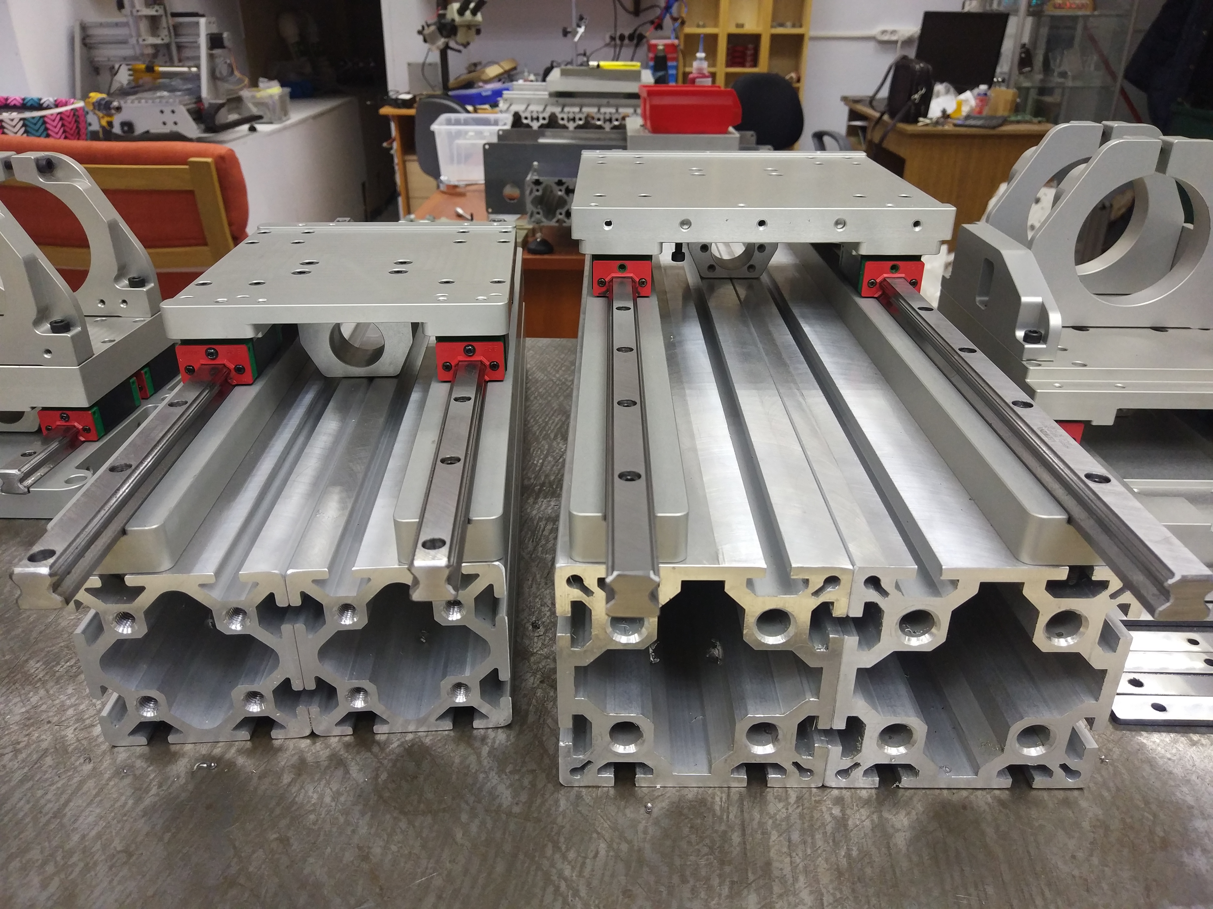

Re: ЧПУ по алюминию и дереву 600х500х200 Открытый проект
Лучше 2х и проще чем 2 палки квадратного мясистого профиля пока ничего не придумал. А ваш профиль ниразу не усиленный.
IMG_20180311_153526.jpg (2486 просмотров) <a class='original' href='./download/file.php?id=134256&mode=view' target=_blank>Загрузить оригинал (3.88 МБ)</a>

frezeryga писал(а):Лучше 2х и проще чем 2 палки квадратного мясистого профиля пока ничего не придумал. А ваш профиль ниразу не усиленный.
Спасибо но сразу вопрос под рельсы из чего проставки сделаны?
Figaro
Сообщения: 180
Зарегистрирован: 04 окт 2017, 19:38
Репутация: 21
Сообщение Figaro »
с порталом.jpg (2451 просмотр) <a class='original' href='./download/file.php?id=134268&mode=view' target=_blank>Загрузить оригинал (329.97 КБ)</a>
из того же профиля 90*90 усиленного стенки 6мм
может чтоб 18 см высоты портала не набирать сверху прикрутить половину 45*90 получим высоту 13,5 см
P.S. вот ссылки на профиля
90х90 http://alumica.ru/structural-profile/45 ... ofil-90-90
9090S-Model-746x746.png (2450 просмотров) <a class='original' href='./download/file.php?id=134270&mode=view' target=_blank>Загрузить оригинал (232.47 КБ)</a>
45х90 http://alumica.ru/structural-profile/45 ... ofil-45-90
4590S-Model-746x746.png (2450 просмотров) <a class='original' href='./download/file.php?id=134269&mode=view' target=_blank>Загрузить оригинал (223.03 КБ)</a>
Проставки рельс делаю как фрезерованные так и просто из алюминиевого прямоугольного проыиля типа 20х6 или 30х10
Я крайне не рекомендую использовать в станках профили с тонкими стенками.

frezeryga писал(а):Проставки рельс делаю как фрезерованные так и просто из алюминиевого прямоугольного проыиля типа 20х6 или 30х10
профиль тот что я показывал явно толще обычно 10кг на п.м. 5500 за метр
портальчик накидал.jpg (2419 просмотров) <a class='original' href='./download/file.php?id=134272&mode=view' target=_blank>Загрузить оригинал (333.31 КБ)</a>
90*90 + 45*90
