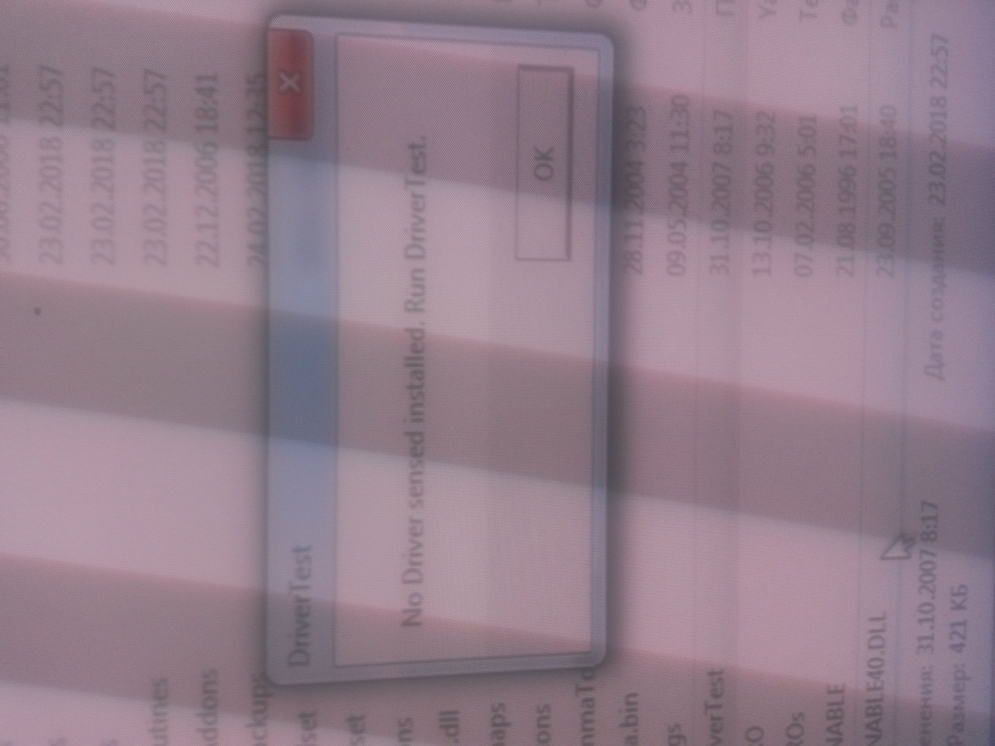

Вот что пишет когда в mahc хочу запустить тест драйвера

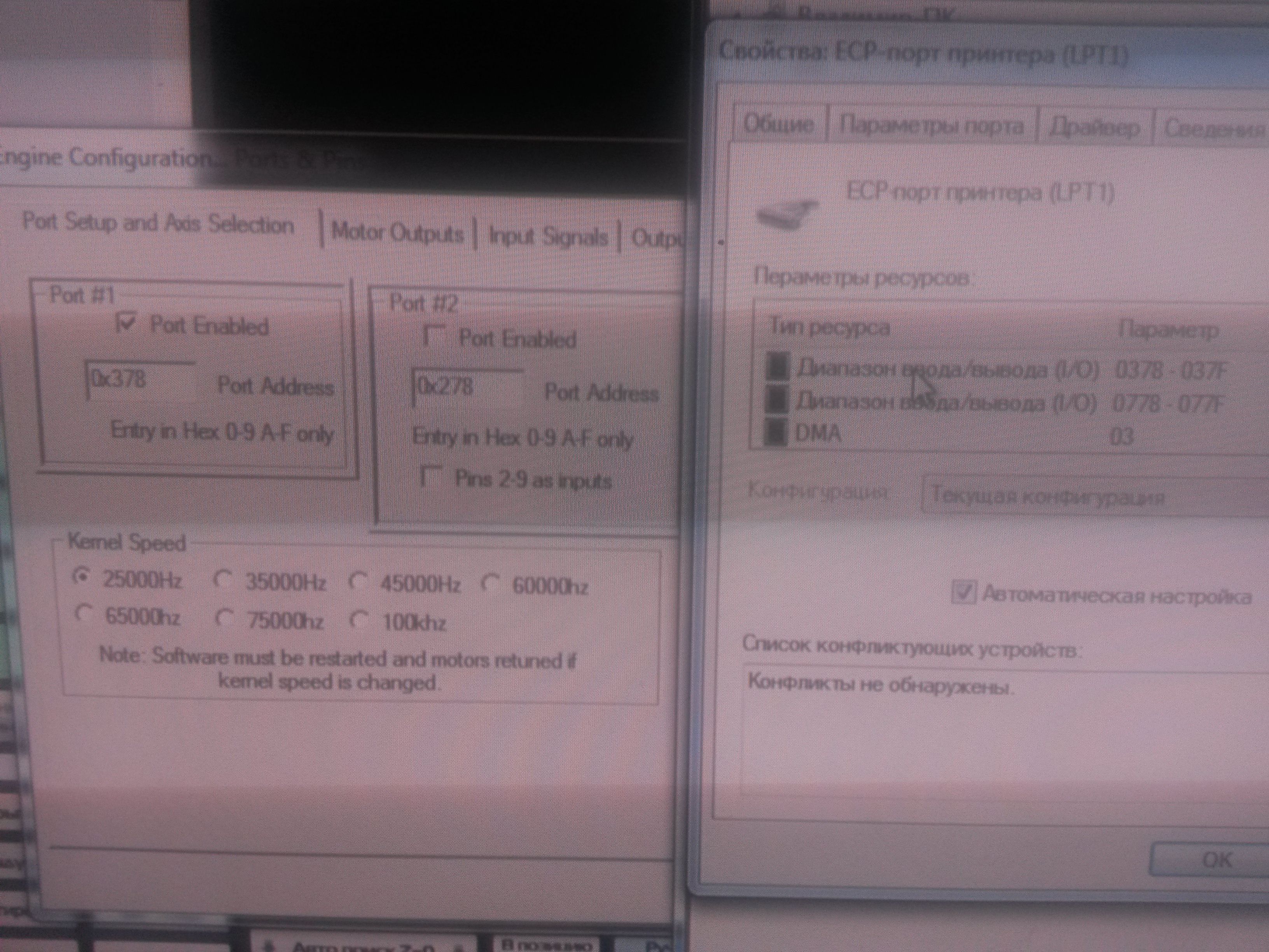

Вот LPT порт в диспечере и как настоин в mahc
20180224_132402.jpg (3225 просмотров) <a class='original' href='./download/file.php?id=133204&mode=view' target=_blank>Загрузить оригинал (3.97 МБ)</a>
Vovik939
Сообщения: 20
Зарегистрирован: 20 фев 2018, 21:19
Настоящее имя: Коноплёв Владимир Владимирович
Re: Помогите с Mach 3 версия R2.63
Сообщение Vovik939 »
bass, скачал установил движки в удержание не встают но и не вращаются, еще когда на движение нажимаешт гаснет лампочка на драйверекоторая со стороны подключения шд....
Vovik939 писал(а):Вот что пишет когда в mahc хочу запустить тест драйвера
Пишет, что нет, его. Не работает, или не установлен (драйвер, LPT, который должен был быть установлен во время установки mach3).
Если виндоус 64-битный, то этот драйвер не получится установить, т.к. у него нет цифровой подписи microsoft.

32 ух битка стоит у него... Проверку цифровой подписи можно отключить.... Но он сам по себе 32ух битный... Не встанет на 64...

Решено там все. Проблема была с драйвером Mach3 . Переустановка новой версии дала положительный результат.
