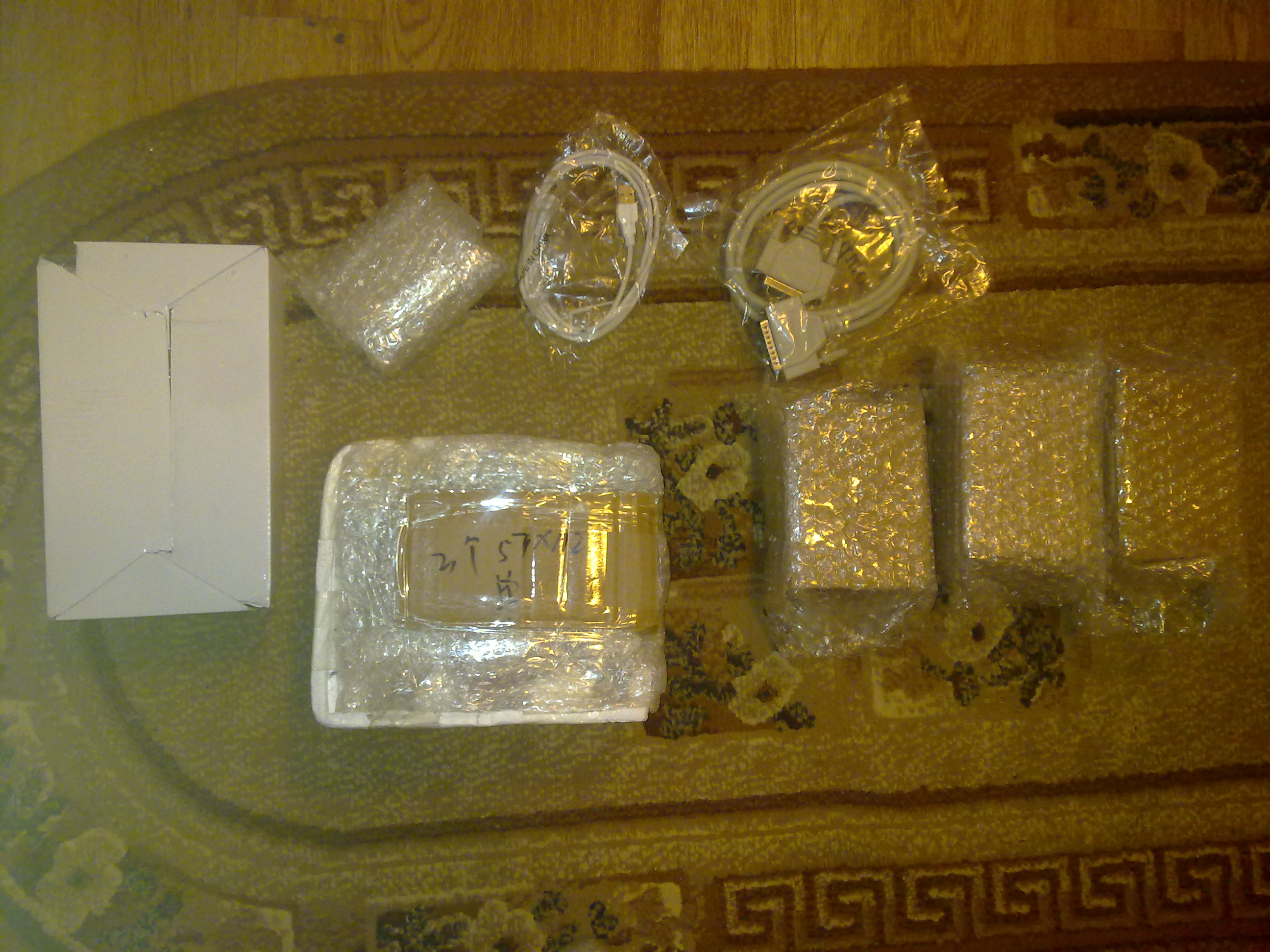

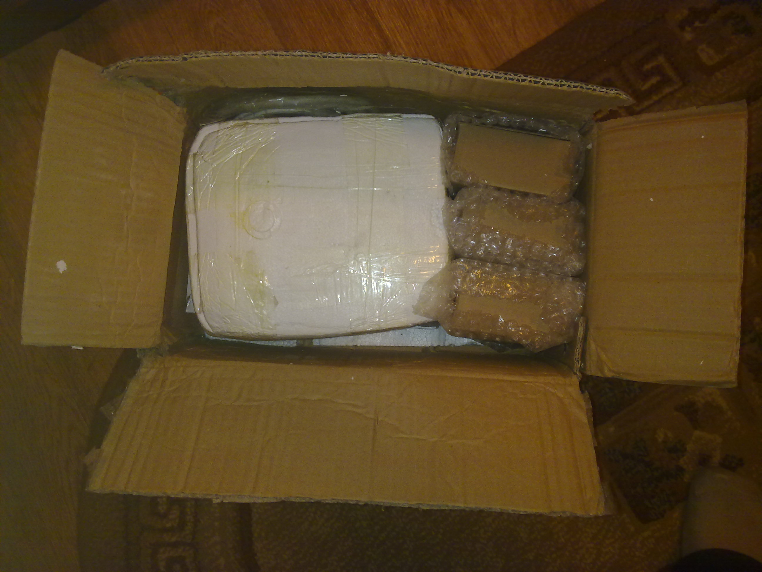

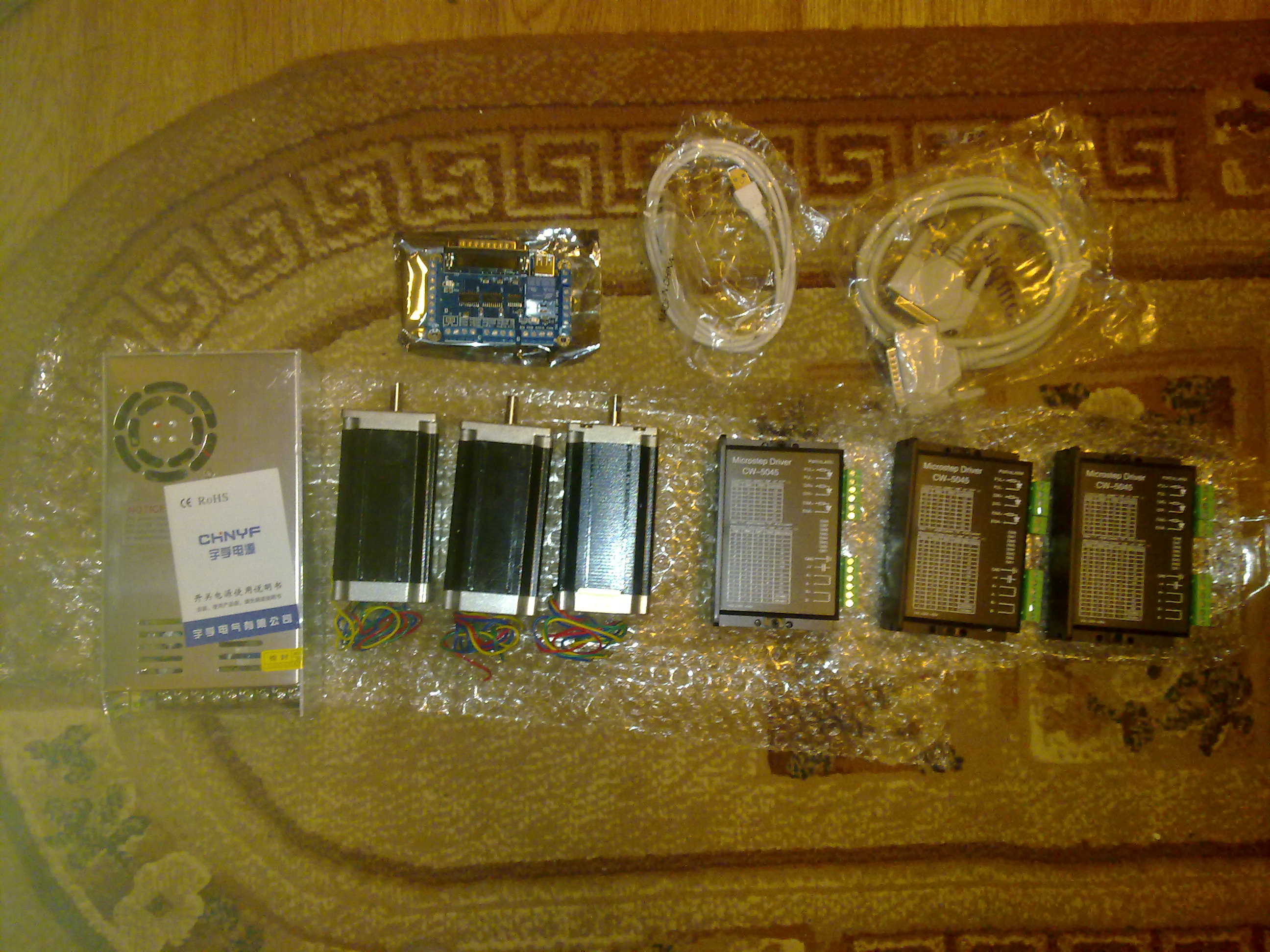

Таки купил набор как у Тимы. Сегодня забрал на почте:
191120122139.jpg (3919 просмотров) <a class='original' href='./download/file.php?id=9558&mode=view' target=_blank>Загрузить оригинал (543.39 КБ)</a>
191120122140.jpg (3919 просмотров) <a class='original' href='./download/file.php?id=9559&mode=view' target=_blank>Загрузить оригинал (800.19 КБ)</a>
191120122141.jpg (3919 просмотров) <a class='original' href='./download/file.php?id=9560&mode=view' target=_blank>Загрузить оригинал (879.21 КБ)</a>

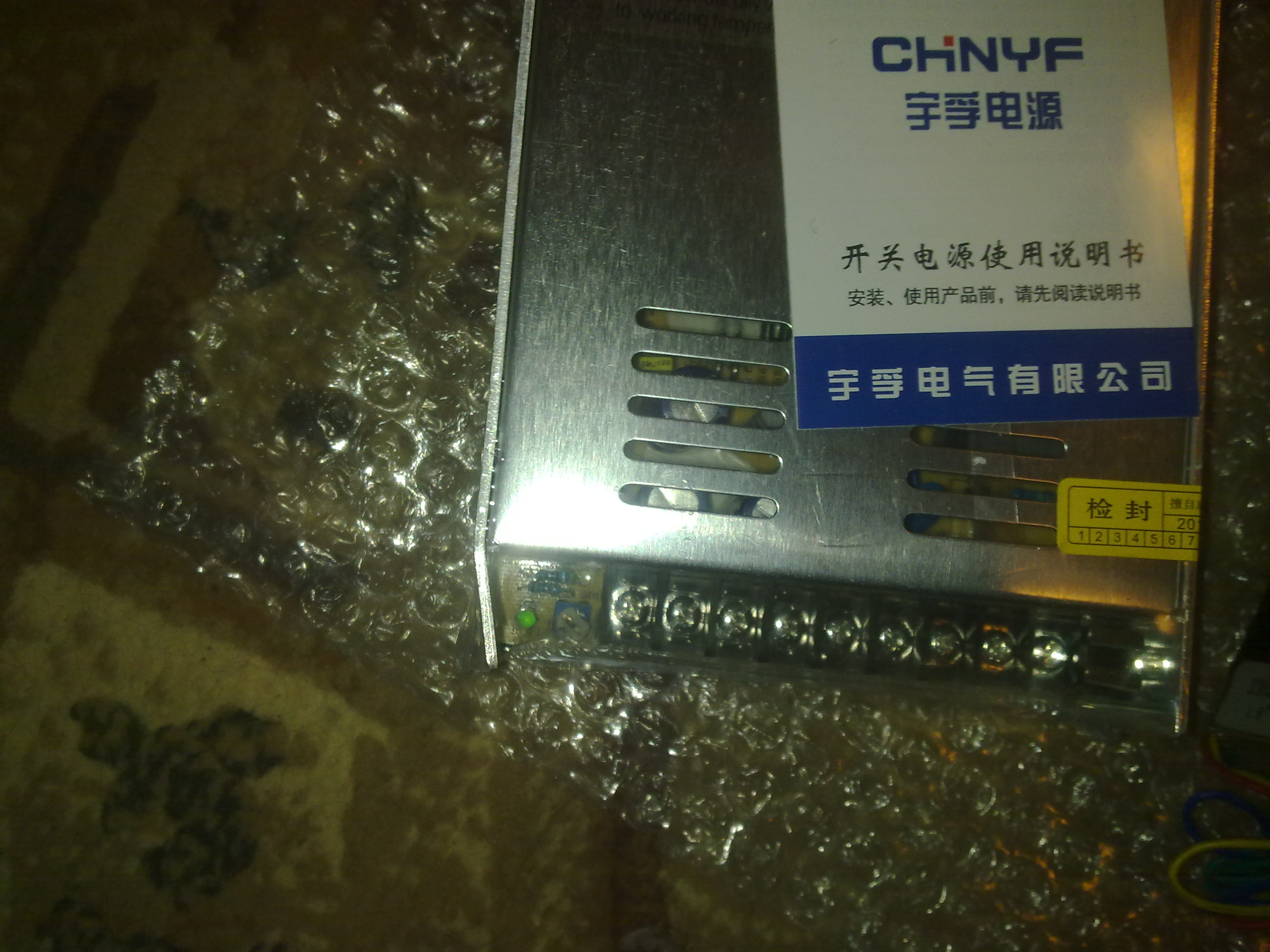

Единственный дефект:
191120122145.jpg (3919 просмотров) <a class='original' href='./download/file.php?id=9561&mode=view' target=_blank>Загрузить оригинал (590.67 КБ)</a>
Упаковано в подручные средства, но терпимо.
Сперва планировал заказть на ebay-е: http://www.ebay.com/itm/3-axis-Nema23-D ... 43abcde337
Но продавец сказал, что отправит только EMS, а это еще +20 долларов.
Нашел тоже самое на alibab-е: отправляют EMS-ом, но цена получилась чуть ниже. Там и заказал (только получил посылку, как у них скидка 5% на этот набор образовалась. И на другие наборы кстате тоже).
Деньги перечислил 08.11 вечером, пришло сегодня. Итого посылка шла 10 дней, и если верить трекингу, то в России всего 3-4 дня.
Итого есть движки (работоспособность пока проверить не успел), 2 метра 15-го рельса Hiwin с кучей кореток, два вала Ф12 с линейными пошипниками, четыре куска алюминевого профиля и стальная подставка с регулируемой высотой ног. Осталось заказать ШВП (планирую на taobao) и можно будет собирать.
