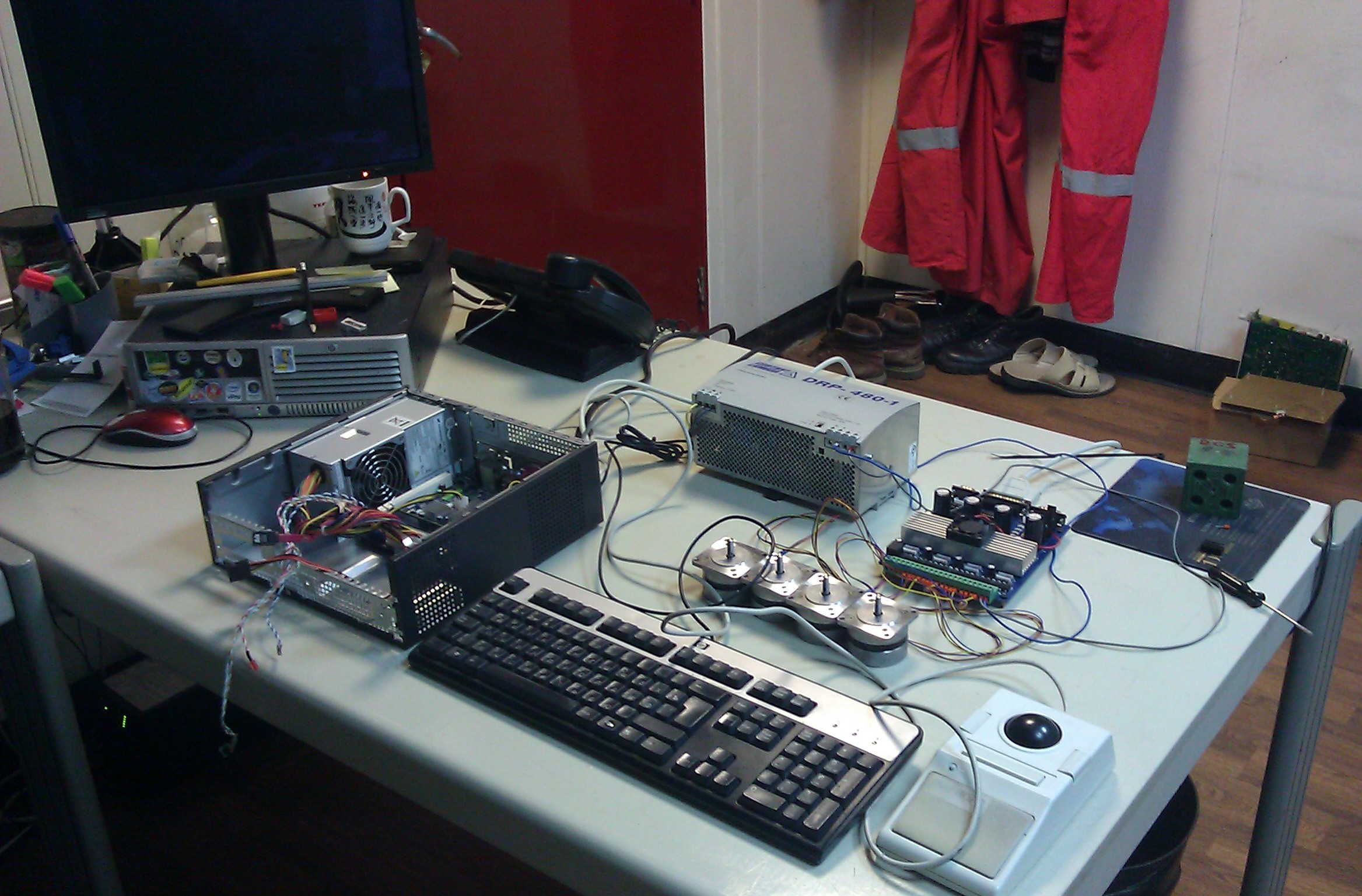

Так. Собрал комп, контроллер и двиги в одну кучу. Запустил.
IMAG0113a.jpg (3176 просмотров) <a class='original' href='./download/file.php?id=5411&mode=view' target=_blank>Загрузить оригинал (676.1 КБ)</a>
Результат - полная !!!ЦЕНЗУРА!!!...
Оси работают по разному! Тоесть нихрена не работают!!!. (да простят меня модераторы за мой "русский")
Выставил в параметрах осей - 200 шагов на оборот, дробление 2, шаг резьбы 2мм, скорость 20 мм/сек, ускорение 20мм/сек2.
В результате первый канал (Х) работает более-менее, второй пропускает шаги по полной, третий так же как и первый. Но самое что удивило - третий канал (ось А). В настройках эта ось идет как "вращающаяся". Настройки - 200 шагов на оборот, дробление 2, скорость 200 град/сек, ускорение 1000град/сек2 и двиг работает по полной без потери шагов!!!!
В настройках оси A написано Pulse rate at max speed 9000.0Hz . При этом на других осях пульс рэйт не превышает 4000
Но нам че, что башаной собаке 7 верст не крюк, берем паяльник и меняем местами TB6560. БЕЗ РАЗНИЦЫ!!!! От перемены мест чипов картина не меняется!! То есть косяк в разводке и набивке платы! Двигатели тоже менял местами...
Решение для себя вижу одно - распаять китайца на запчасти и собрать из этой комплектухи раздельные опторазвязку и драйвера.....
Меняю стакан травы на обратный билет с Марса....
Тима
Сообщения: 3073
Репутация: 1089
Настоящее имя: Тимур
Откуда: КБР
Re: Наконец то начал свой станок....
Сообщение Тима »
На каком-то форуме у одного чела было подобное, вроде вылечил установкой перемычек вместо оптопар! Попробуй, но БУДЬ ОСТОРОЖЕН!!!
Но сначала проверь, выходят ли с порта компа сигналы!
Дорогу осилит идущий!
Джамперы и подстроечные резисторы на всех осях одинаково стоят?
Попробуй только один двигатель подключить.
Точно нет проблем с подключением двигатель-контроллер и компьютер-контроллер?
Шаги может пропускать от слишком большой скорости, или от како=то конкретной скорости (точнее не скорости а частоты шагов).
Вообще 900 импульсов в секунду для шаговика это много. Вообще в даташитах к движкам часто рисуют кривые зависимости момента от количества импульсов в секунду. Уже к 2000 Гц момент падает раза в 1.5-2, а на 9000 он будет совсем маленьким, хорошо, если 0.2 от номинального.
Gromwm
Сообщения: 48
Зарегистрирован: 22 ноя 2011, 19:25
Откуда: Уральск (Казахстан)
Сообщение Gromwm »
Тима писал(а):Но сначала проверь, выходят ли с порта компа сигналы!
сигналы идут, гарантировано... косяк именно с контроллером. да я знаю про перемычки и прочую модификацию китайца. сам выкладавал фото и линки с буржуйского сайта на эту тему.
"Битва титанов ...чтото там... TB6560" называлась ветка. Nick знает, тоже там участвовал... Но мне проще собрать заново чем заниматся переделкой платы в которой все равно не буду уверен да конца...
Gromwm
Сообщения: 48
Сообщение Gromwm »
кароче плюнул на все (вторую неделю в ночную вахту - уже нет желания что нить делать). взял перемкнул оптопары на "шаг" на всех осях. двиги забегали что надо. теперь захотелось "поиграться" с EMC2. Как заставить его проглотить УП без концовиков хом/лимит? Хочется просто запустить тестовый Г-код из поставки LinuxCNC/ Например спираль...Есть что по зтой теме на форуме? Может ткнете в линк , а то поиск ничего не дал...
ЗЫ. распечатал хелпы с на ЕМЦ2 - сижу курю...
ЗЫ.ЗЫ. Nick, а продолжение перевода мануалов EMC2 планируется??? было бы не плохо перевод с этого форума оформить в виде пдф. Я собрал ветку с переводом в одну кучу - планирую пока загнать в одт....
