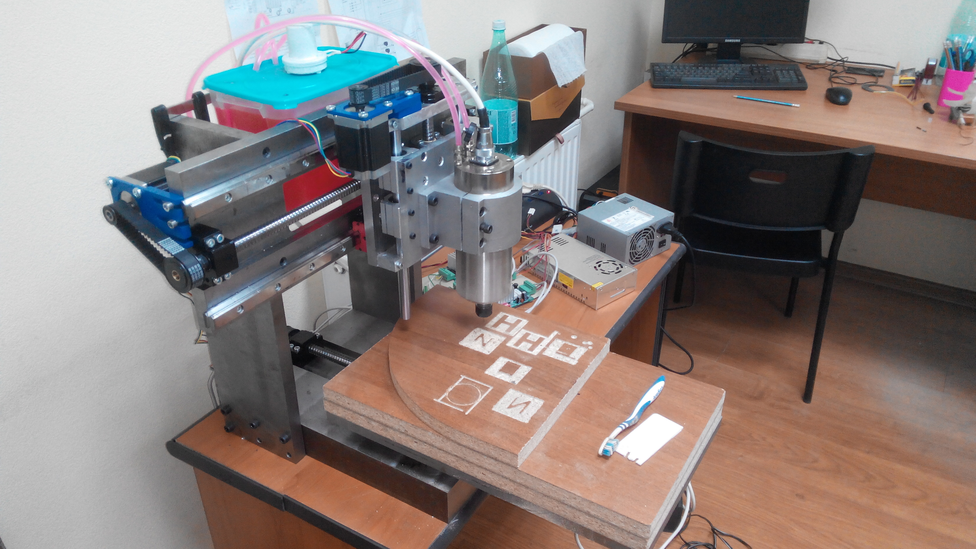

aldemm писал(а):Возник вопрос, реально при таком перепаде использовать шкивы с ремнем?
Вся беда в том, что те шкивы, которые нашел у Китайцев (HTD3M / HTD5M) по размерам не подходят.
Следственно вывод- надо сделать пластину крепления опоры и ШД тоньше.
Какую минимальную толщину можно сделать из метала?
Доброго!
Я вопрос с толщиной решил так:
20180203232047.jpg (3736 просмотров) <a class='original' href='./download/file.php?id=131857&mode=view' target=_blank>Загрузить оригинал (1.84 МБ)</a>

merryroger45680 писал(а):Я вопрос с толщиной решил так:
Спасибо за идею! Отличный у вас станочек!!
Да, наверно это самое адекватное решение. Буду рисовать дальше...

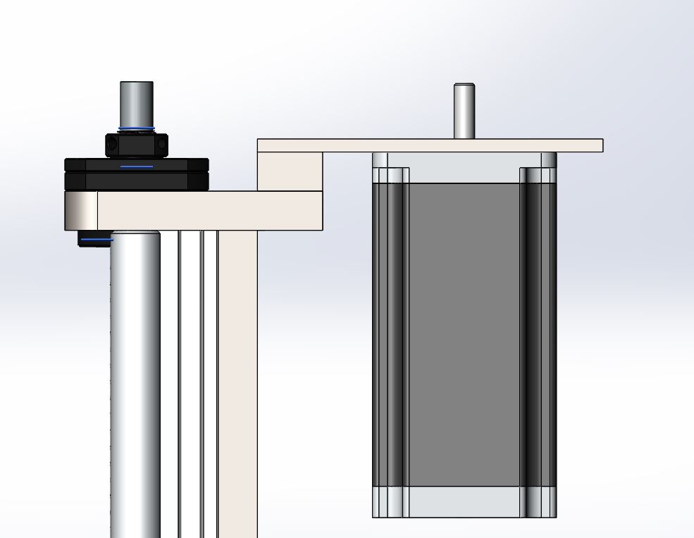

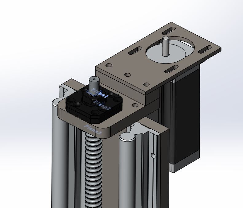

Так!
Примерно накидал, пока выглядит ненадежно... :thinking:
111111111.JPG (3628 просмотров) <a class='original' href='./download/file.php?id=132118&mode=view' target=_blank>Загрузить оригинал (54.49 КБ)</a>
1111111112.JPG (3628 просмотров) <a class='original' href='./download/file.php?id=132119&mode=view' target=_blank>Загрузить оригинал (48.84 КБ)</a>
Сообщения: 2097
Re: ЧПУ "Жесткий", 360х330 на валах [ПРОШУ СОВЕТА]
aldemm писал(а):Примерно накидал, пока выглядит ненадежно...
Основные крепежные пластины увеличить по ширине, проставку сделать Н-образную и будет выглядеть надежно. Крепеж будет 6 болтов.

nevkon писал(а):проставку сделать Н-образную
Немного не понял этот момент.
Сообщения: 2097
А что тут непонятного? Та проставка что сейчас будет середкой в букве Н. Ну и проставку делать из цельного куска металла/фанеры или любого подходящего материала.

nevkon писал(а):А что тут непонятного?
Всё! Спасибо что пояснили, сразу как-то не дошло.
Хорошая идея, думаю именно так и сделаю. Вырезать не составит труда, резать же буду не я :hehehe:

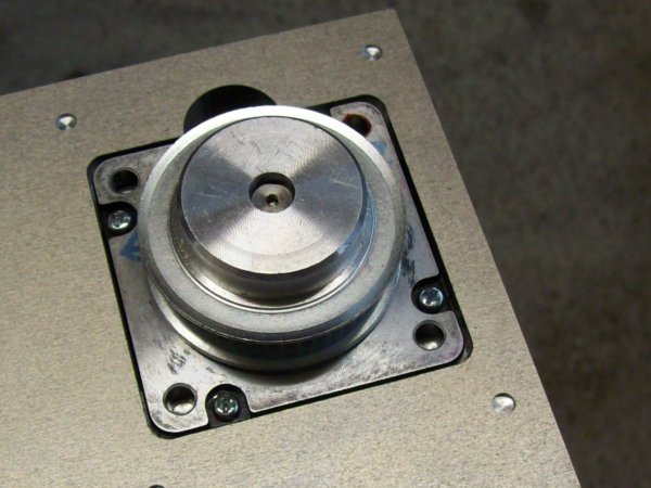

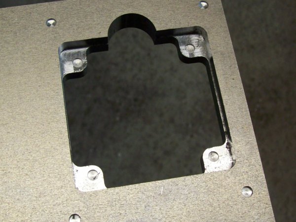

aldemm писал(а):Так!
Есть проще вариант - одна толстая алюминиевая пластина и в ней вырез под двигатель, который вставляется в этот вырез
100_3126.jpg (3385 просмотров) <a class='original' href='./download/file.php?id=132458&mode=view' target=_blank>Загрузить оригинал (49.55 КБ)</a>
100_3125.jpg (3385 просмотров) <a class='original' href='./download/file.php?id=132459&mode=view' target=_blank>Загрузить оригинал (50.58 КБ)</a>
но тогда ремень надо отдельным роликом натягивать
smoke писал(а):но тогда ремень надо отдельным роликом натягивать
или всю пластину сдвигать...
smoke
Сообщения: 19
Зарегистрирован: 30 окт 2016, 22:39
Сообщение smoke »
Если пластина одна, в которую крепится опора ШВП и мотор, то сдвигать нечего.
Но если две пластины, то да, а проставка тогда не нужна

smoke писал(а):Есть проще вариант
Оно конечно хорошо и красиво.
Но, придется придумать что-то с натяжением, и я стараюсь максимально минимизировать станочную обработку.
Хочется обойтись одним раскроем на лазере/гидрорезе (Склоняюсь к лазеру).
Естественно полностью раскроем не обойдусь, придется кое-где фрезеровать.
