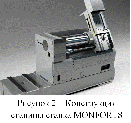

aftaev писал(а):Догадайся почему эти токарные не пользуются спросом
Совсем наоборот у самодельщиков токарных станков это очень популярная схема, просто диаметры валов нужно по нагрузке выбирать вот посмотрите:
https://www.youtube.com/watch?v=yQx-b9aOdVY
И не только у самодельщиков опять же по нагрузке и диаметр:
novyj_risunok-1.gif (2588 просмотров) <a class='original' href='./download/file.php?id=130403&mode=view' target=_blank>Загрузить оригинал (92.63 КБ)</a>
http://www.monforts-wzm.de/ru/produkte/hydrostatik.html

ktki писал(а):Совсем наоборот у самодельщиков токарных станков это очень популярная схема, просто диаметры валов нужно по нагрузке выбирать вот посмотрите:
у самодельщиков и вообще у здравомыслящих людей это не то что не популярная схема, а вообще не применимая. и лично в моем понимании чтобы использовать ее - нада быть вообще напрочь лишенным мозга. Расскажите например - как вы будете регулировать износ ??

Hanter писал(а):как вы будете регулировать износ
не читали да? есть там способ, только уже боюсь написать об этом все мои доводы ноль веса главное схема не приемлемая

ktki писал(а):не читали да? есть там способ, только уже боюсь написать об этом все мои доводы ноль веса главное схема не приемлемая
че не читал ? наверное не читал.. я имел с пол года некое творение отечественного станкостроения под названием "универсал". и пытался на нем работать. к моему счастью этот геморой имел небольшую выработку в цилиндрической направляющей вблизи патрона. небольшую - сотки 3-4.. поимев за пол года огромную массу гемороя с попытками разрезать суппорт и подтянуть его... перешлифовать цилиндрическую направляющую и обтянуть суппорт... завтулить суппорт... я в конечном итоге поменять его на "1д601+ящик пива", и до сих пор считаю что это была одна из самых удачных моих сделок :)
по этому вопрос не в весе ваших доводов или неприемлемой схеме, а в желании подумать. Приведенная вами станина чпу станка наверное имеет место быть. но за более чем четверть века с железяками и станками, я подобных станин в промышленном оборудовании не видел. Да хобисты иногда делают. но это что называется от нищеты и отсутствия нормального железа. как говорится "из г.. и палок".. Беда круглых направляющих на том же универсале, да и везде где они живут на втулках - износ с одной стороны. направляющая и втулка перестает быть цилиндрической. и дальше никакими танцами и бубнами вы этот зазор не уберете. только замена пары "направляющая-втулка". попробуйте на бумажке нарисовать износ и прикинуть - как его компенсировать. уверяю - это нереально. проверено. ну или суппорт должен быть настолько пластилиновый что его можно обтянуть вокруг чего удобно... :(

Евгений ну шот вы совсем уж пессиместически его оценили.. в десятку-две попасть вообще не проблема. даже на раздолбаном и сопливом станке. чпу это позволяет без особых проблем.
по этому я думаю и в пол десятки он будет попадать без проблем. Да и жесткости круглой направляющей жирного сечения хватает без проблем. вопрос тут именно в износе. если бы не последствия износа и не необходимость дополнительной опоры чтобы исключить проворот суппорта на этой направляющей - все бы было хорошо..
