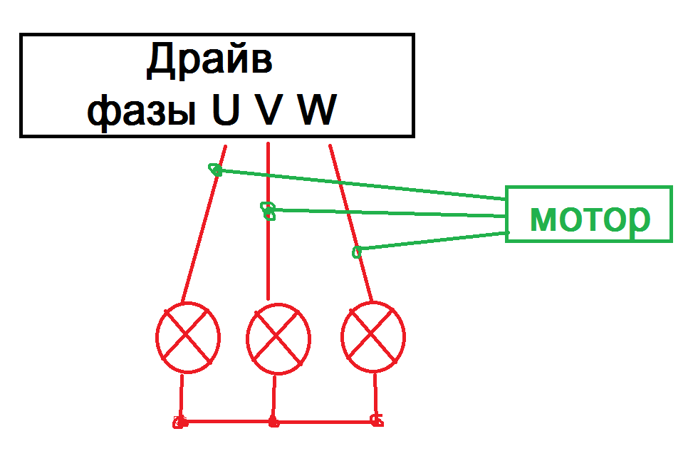

Теоретический можно проверить лампами накаливания. Лампочки должны быть на 220в и ватт на 40-60(чем меньше тем лучше). По накалу ламп можно смотреть как работает драйв. Мы так частотники иногда проверяем ;) Подключив лампы параллельно мотору:
01.png (2898 просмотров) <a class='original' href='./download/file.php?id=130513&mode=view' target=_blank>Загрузить оригинал (18.19 КБ)</a>

Провел сегодня "лампочковый тест афтаева" :D
Что скажете? Как по мне средняя лампочка (фаза U) сильно барахлит.
С чем это может быть связано? Конденсаторы? Хорошо если бы они - мои знания в радиоэлектронике не позволяют что-то делать самому, а нести куда-то делать - нужно точно сказать что и где перепаять.

Александр_ писал(а):Что скажете? Как по мне средняя лампочка (фаза U) сильно барахлит.
Похоже что средняя лампочка барахлит.
Попробуй:
1. Не меняя провода подключить точно так же на другой драйв. И посмотри таже лампочка будет барахлить.
2. Попробовать лампочки подключить к рабочему драйву.
А что за звуки такие странные ?

да, средняя лампочка (фаза U) плохо горит.
этот мотор с тормозом чуть шумно работает, на видео это усиливается
Re: Пропадает момент на валу сервомотора
Александр_ писал(а):да, средняя лампочка (фаза U) плохо горит.
Теперь подключи на 100% рабочий и посмотри там. Мож это лампочка такая.

Ламры так горят когда мотор крутится? Если мотор стоит, в зависимости от положения ротора, одна из ламп может вообще не гореть. Можно силу от мотора отсоединить, оставить только лампы, и за вал покрутить(крутим энкодер), лампы будут переключаться. Бывает управление по моменту, может задатчик выкручен в минимум. Я правильно понимаю привод менял и все осталось так же?

Проверил с другим усилителем.
Мотор тот же, кабели те же. Все работает отлично, накал ламп равномерный. проблема точно в усилителе.

Считаю, что два плеча (из трех) силовых транзисторных ключей в трехфазном мосту "подгорели".
Если бы подгорело одно плечо , то ярко светила бы одна лампа, работающая на исправных ключах, две другие работали бы через дефектное и светились бы слабее.
Если подгорает два плеча, то две лампы между исправным и неисправным ключами светят слабее например вдвое, а одна между дефектными - вчетверо. А по ощущениям "одна светит слабее".
На неопровержимость не претендую.
Также исхожу из того, что полевики имеют свойство "подгорать" из-за перегрузок и повышать свое сопротивление в открытом состоянии.
Мост под замену (имхо). В любом случае для диагностики нужен осциллограф.

Мост включен между плюсом и минусом питания.
Три верхних транзистора напрямую соединены с полюсом.
Три нижних транзистора соединены с минусом через токоизмерительные резисторы.
Включаем двигатель. Тыкаемя осциллографом между плюсом и каждой фазой выхода (щуп на плюс, крокодил на фазу или учитывем переполюсовку). Режим измерения - абсолютные значения (т.е. без автоподстройки нуля). Наблюдаем высокочастотные импульсы - падение напряжения на верхнем транзисторе. Смотрим минимальное падение напряжения (отрицательное положительное значение вблизи ноля - не путать с отрицательным - напряжение на диоде) - это будет падение напряжения на транзисторе в открытом состоянии. На всех трех фазах оно должно быть одинаковым. Величину сказать не могу, но она должна быть не более вольта (вроде как), можно посмотреть в справочнике сопротивление канала в открытом состоянии и помножить на ток.
Аналогично смотрим на нижних транзисторах - между минусом питания и каждой фазой выхода. Значения тоже должны быть одинаковыми , но они будут выше, чем в положительном плече, ибо есть еще и токоизмерительные резисторы.
Можно исключить из цепи измерения эти резисторы, но тогда придется более глубоко разобрать драйвер, чтобы добраться до соответствующих ножек ключа.
Смотрите принципиальную схему выходного каскада драйвера (в принципе любого).
Исхожу из того, что мозг драйвера устанавливает ширину импульсов в каждой фазе одинаковую, а не для каждой фазы свою (т.е. выставляет напряжение на входе ШИМ каждого канала одинаковое).
Это голая теория, с чего бы я сам начал. Именно этого сам не делал.
