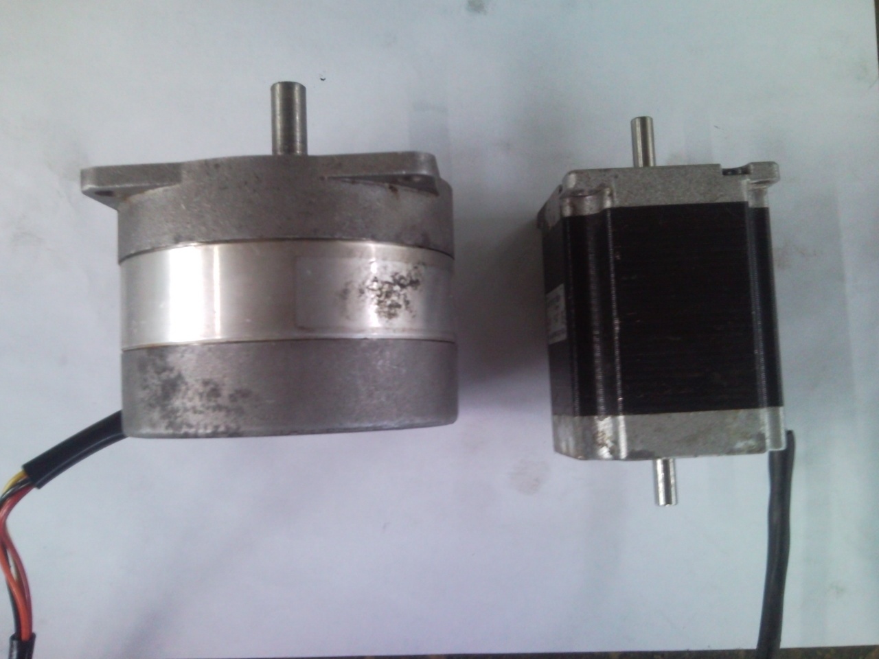

Есть еще вот такой двиг: FL57STH76-1006A 13.5кг*см
Что на счет него можешь сказать? Планирую его на ось Z!
Дорогу осилит идущий!
Re: Станок для проверки потенциала стакостроителя
На ось Z лучше всего поставить самый слабый двигатель и передачу винт гайка. Ось Z обычно ездит меньше всего и на ней постоянно висит фрезер -> оптимально ставить ходовой винт (в условиях ограниченного бюджета). А передачу винт гайка потянет чуть-ли не любой двигатель. Если у твоего двигателя момент 13кг*см, то на винте с шагом 2мм он должен выдавать что-то в районе 13*10*3,14/2 - около 150 кг*см.

Исходя из размеров я и решил, что он самый слабый! или я не прав?
А черт его знает :).
Надо проверять.
Хммм. на предыдущих фотках твои движки меньше казались :).

Диаметр двига noname 86мм, диаметр вала 9.6мм, диаметр FL57STH76 57мм диаметр, вала 6.5мм
Поэтому и решил что noname мощнее!

Если одинаковые размеры движков подразумевают одинаковые параметры, то мой двиг вот такой: http://electroprivod.ru/fl86st.htm
Только биполярный, 4 вывода!
Тима писал(а):Если одинаковые размеры движков подразумевают одинаковые параметры, то мой двиг вот такой: http://electroprivod.ru/fl86st.htm
Хммм а 57х76 вроде по больше момент?

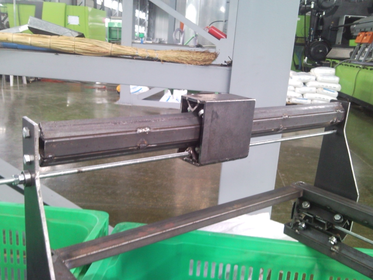

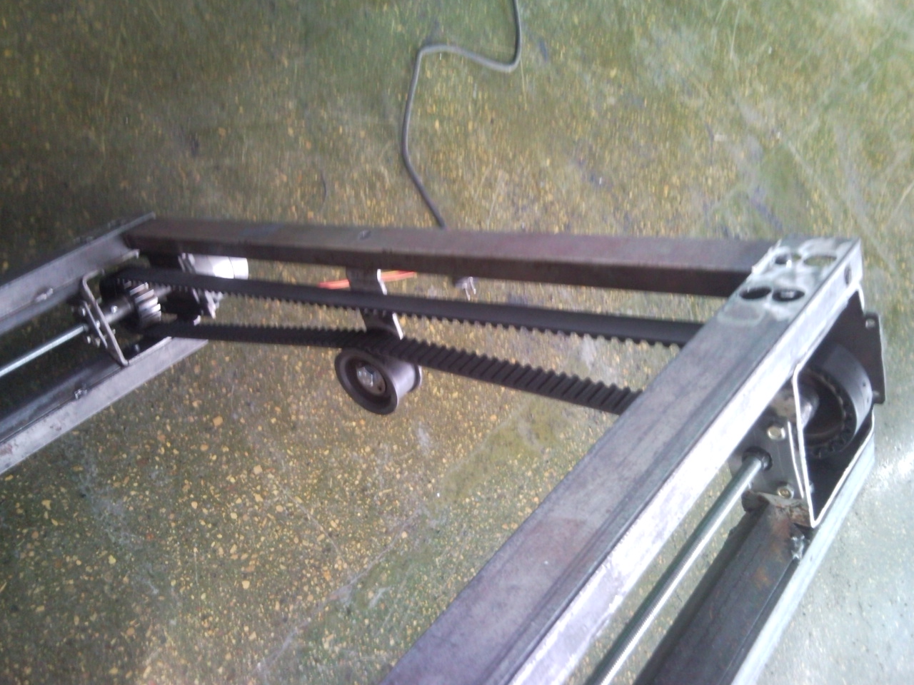

Вот ременная передача между шпильками:
А это винтовая передача оси Y:

aftaev, с небольшой опаской попрошу прокоментить получившуюся конструкцию, учитывая что собирал из того, что было под рукой!

Тима писал(а):aftaev, с небольшой опаской попрошу прокоментить получившуюся конструкцию, учитывая что собирал из того, что было под рукой!
Встал на путь исправления. Теперь как все буду иль молчать иль только - ой как хорошо сделано, даже если это не так. А то типо я весь плохой для всех.
