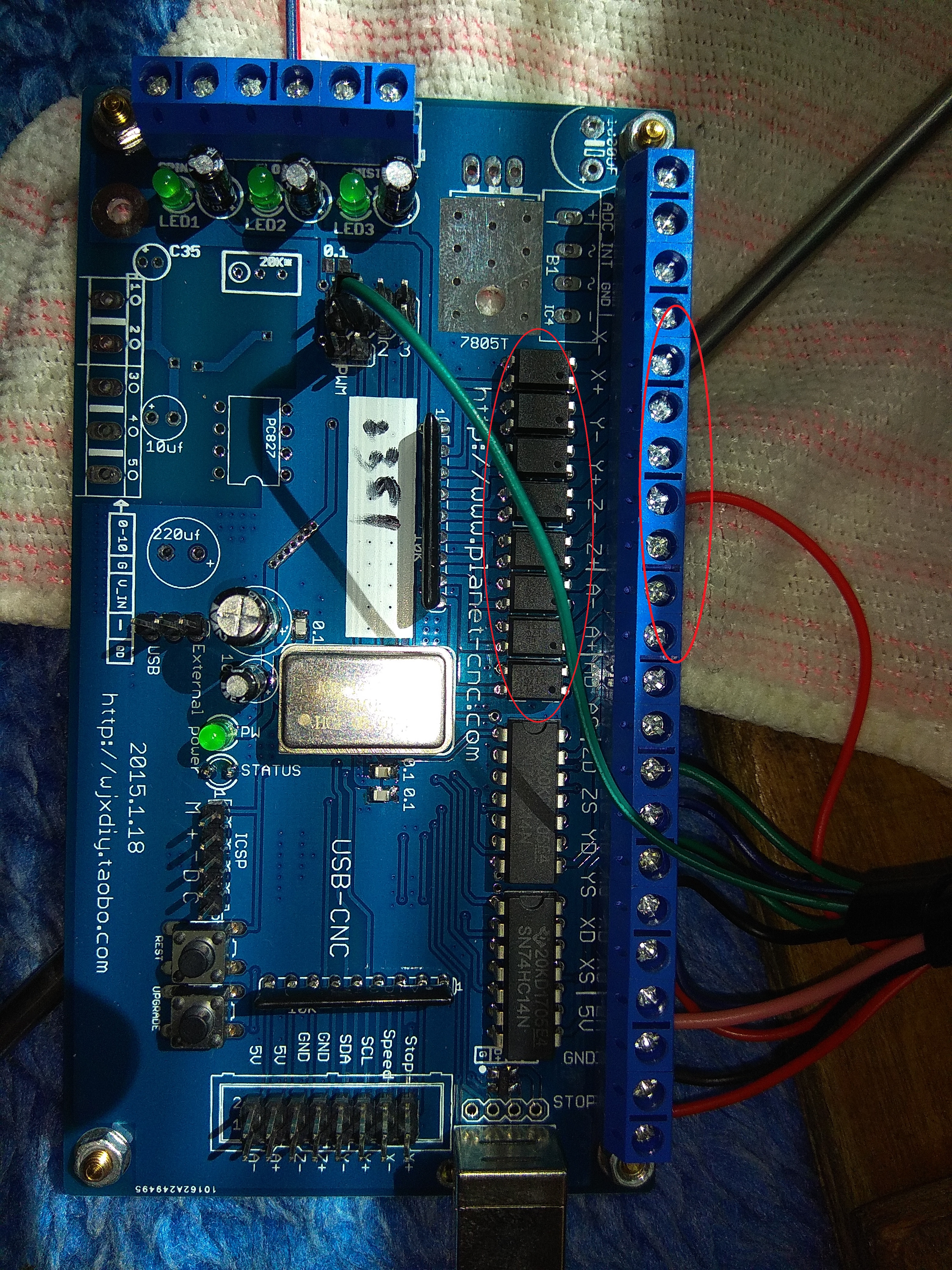

Всем привет. Подскажите пожалуйста купил себе станок diy 3020 USB пришел без концевиков.
Купил концевики а куда их подключать. Помогите кто сталкивался. Зарание спасибо.

Самое главное не обновляй прошивку, как подключать ищи по фразе "контроллер planet-cnc mk1"

Обычно концевики включаются на вход оптопар. У тебя их 8 шт.(выделил красным) Причем они подписаны. Вот и подключай на них концевики.Sacha писал(а): Купил концевики а куда их подключать.
