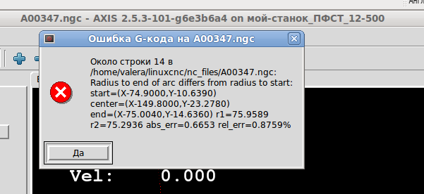

по идее третью ось можно убрать чуть-ли не простым grep и регулярным выражением. Главное образец иметь.
И можно будет в LinuxCNC вставить как FILTER, чтобы при открытии файла он прогонялся через этот процессор.

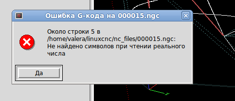

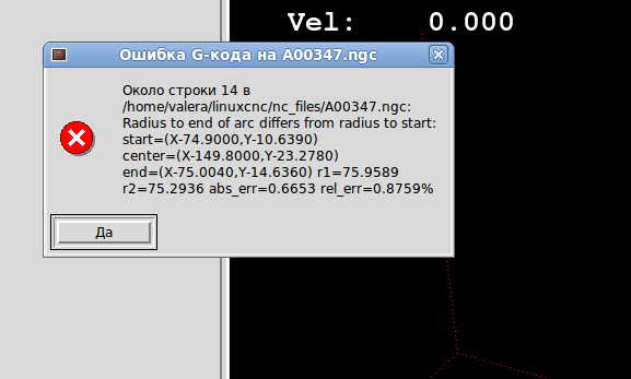

Re: Непонятная проблема с G03
Доброго времени суток всем.Nick писал(а):Я кажется знаю откуда может возникать такая ошибка, она может появляться из накопленной погрешности относительных перемещений.
Кто же это тебе такие коды пишет...
Вообще допуск расчетов устанавливается в http://git.linuxcnc.org/gitweb?p=linuxc ... 935ab4#l58
но для того, чтобы изменение вступило в силу, надо заново компилить.
Исправил файл interp_internal.hh
#define TOLERANCE_INCH 0.0005
#define TOLERANCE_MM 0.005
на #define TOLERANCE_INCH 0.005
#define TOLERANCE_MM 0.05
Перекомпилировал как сказано тут Установка LinuxCNC EMC2 из исходников
эффекта ни какого не получил,все равно вылетает ошибка.
У кого есть какие мысли по поводу точности вычислений 3 знака 4 знака после запятой?
постпроцессор коректировать нет возможности
А откуда Gкод такой? Может g90.1 спасет?

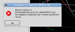

Точно с G90.1 проходит.
Код этот с фрезерного 6М13НС. ЧПУ NC210.
Еще одна загвозка
N7G0X-250Y50Z80 Вот так проходит
N7GX-250Y50Z а так нет,У нас постпроцессор нуль не ставит после
N7G0X0.01Y0.01Z0.01 так проходит
G;X;Y;Z;I;J нельзя в ini файле под корректировать, или как то другим способом
Еще одна загвозка
можно фильтр в ини прописать чтоб после всех значений зет нолик ставил
ngc =sed -r 's/z([-0-9.][-0-9.]*)/Z0\1/igm'
из меня тот еще программист что то вроде этого должно быть
надо вставить в ини файл в фильтр
Примерно как это релизовать?
ngc =sed -r 's/Z/Z0/ig'
вот такой фильтр попробуйте он не правильно работает с отрицательными значениями
но у вас в коде все положительные может пойдет
в колонку [FILTER] ини файла надо вставить
Работает,но это не выход.
G;X;Y;Z;I;J
С G попробовал все работает отлично ngc =sed -r 's/G/G0/ig'
А как сделать что бы G90 G90.1 загружались сразу вместе EMC.
G;X;Y;Z;I;J
