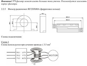

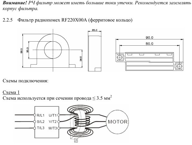

alex1816 писал(а):На этом форуме есть где-то тема,где описано какой ферит поставить на выход инвертора силовой дабы убрать помехи от него(на определенный ферит несколько витков провода который идет от инвертора до мотора). я на телефоне - найти сейчас тяжеловато.
Можно купить готовый RF022B21BA / VFD022B21A - 2.2 кВт
4 витка каждым проводом вокруг кольца (1618 просмотров) <a class='original' href='./download/file.php?id=127721&mode=view' target=_blank>Загрузить оригинал (41.84 КБ)</a>
vfd-m_manual_rus.pdf
страница №10
