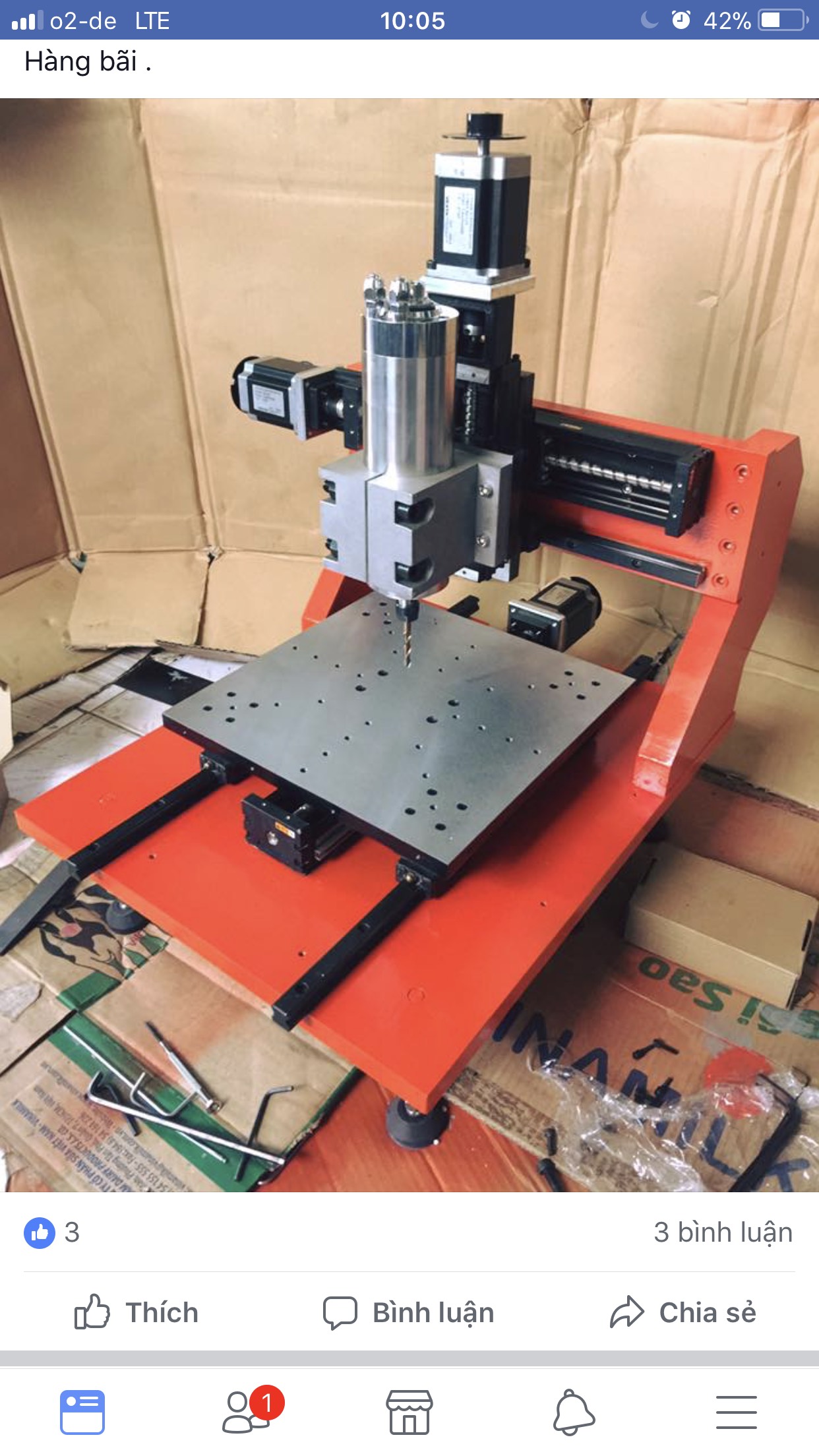

Кстати, изначально станок на актуаторах такой. Но мне не нравится.
IMG_0709.jpg (4976 просмотров) <a class='original' href='./download/file.php?id=127051&mode=view' target=_blank>Загрузить оригинал (358.45 КБ)</a>

Ну и вдогонку, актуаторы эти вообще не предназначены для нагрузок больших, делать на них станок это откровенная жесть. Они я так понимаю предназначены для очень быстрых перемещений чего-то на автоматизированных линиях. Об этом говорит например тоненькие валы с огромным шагом.
Re: Ось Z из линейного актуатора
Владимир думаю для ваших задач жесткости хватит. конечно 4 каретки было бы гараздо и интереснее и жестче и правильнее. Вопрос другой - может актуатор сдвинуть вверх поболее, чтобы его каретка стала третьей опорой (треугольником) ? габарит конечно вырастет, но и каретка актуатора будет работать опорой. плечи увеличатся, станочку полегче будет.
