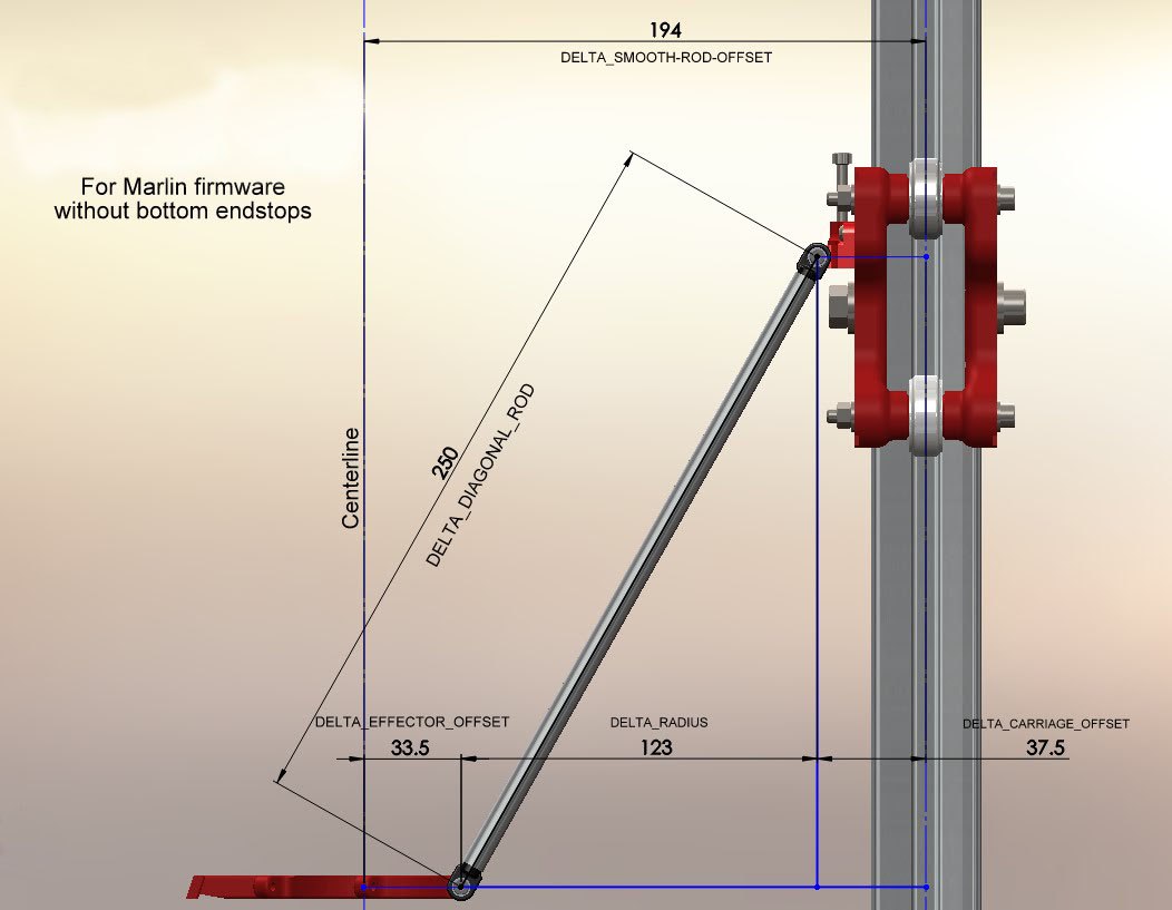

Размеры брали с чьего-то проекта или считали, если считали, по какой методике?

Добавлено: 07 май 2018, 04:31
андрейик
DVNik писал(а):Приветствую!
Все размеры прикидывал сам ни какой методики не придерживался. Кроме длины штанг
дольта.jpg (3706 просмотров) <a class='original' href='./download/file.php?id=138577&mode=view' target=_blank>Загрузить оригинал (72.85 КБ)</a>

Нашел интересную методику расчета, там целый цикс статей по расчету, постройке и настройке:
http://3dtoday.ru/blogs/xolodny/build-p ... ial-model/
