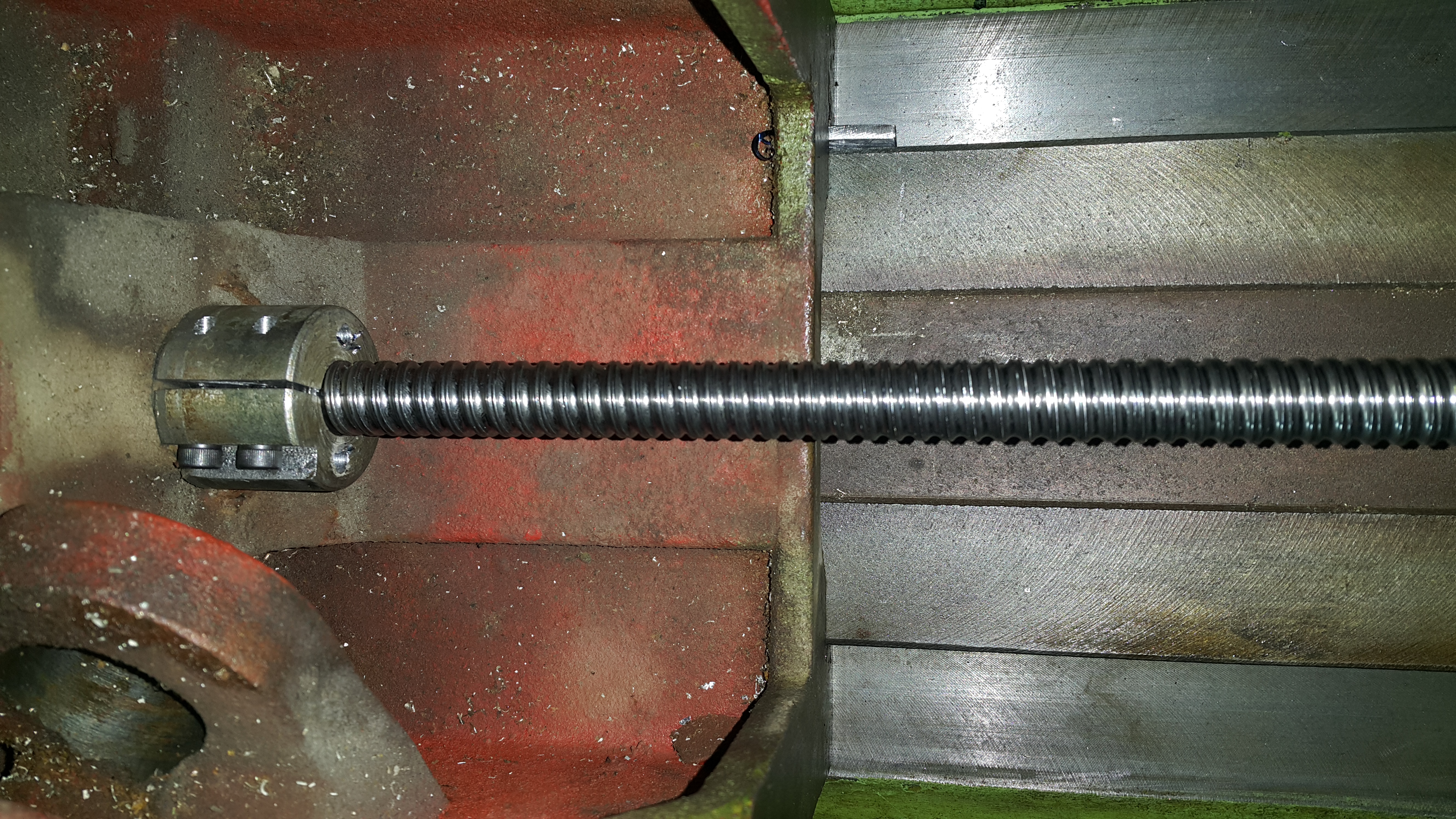

Сегодня выдалось пол дня относительно свободных.
20171218_164914.jpg (3366 просмотров) <a class='original' href='./download/file.php?id=127157&mode=view' target=_blank>Загрузить оригинал (5.3 МБ)</a>
20171218_164930.jpg (3366 просмотров) <a class='original' href='./download/file.php?id=127158&mode=view' target=_blank>Загрузить оригинал (4.63 МБ)</a>
20171218_190228.jpg (3366 просмотров) <a class='original' href='./download/file.php?id=127159&mode=view' target=_blank>Загрузить оригинал (5.4 МБ)</a>
Итого. Сделал вращающуюся гайку. Долго маялся со шкивом, кое как выставил его, литье кривое, в одном месте есть провал почти на десятку.
20171218_190242.jpg (3366 просмотров) <a class='original' href='./download/file.php?id=127160&mode=view' target=_blank>Загрузить оригинал (7.3 МБ)</a>
На винт сделал хомут, он с натягом 5 соток садится на винт и потом еще стягивается болтами, думаю держать должен. По крайней мере я своим весом на него становился держит.
20171218_191445.jpg (3366 просмотров) <a class='original' href='./download/file.php?id=127162&mode=view' target=_blank>Загрузить оригинал (4.75 МБ)</a>
Выставил гайку продольной подачи. На разных вылетах о гайки биение 2-3 сотки относительно нуля, но на вылете 200 мм конец винта имеет люфт уже в 3 десятки. так что думаю все ок.
20171218_190441.jpg (3366 просмотров) <a class='original' href='./download/file.php?id=127161&mode=view' target=_blank>Загрузить оригинал (4.62 МБ)</a>
Прикидывал мотор, надо теперь делать мотораму. Еще вот думаю как зафиксировать шкив на валу, толи на локтайт посадить толь сделать контровочный винт.
