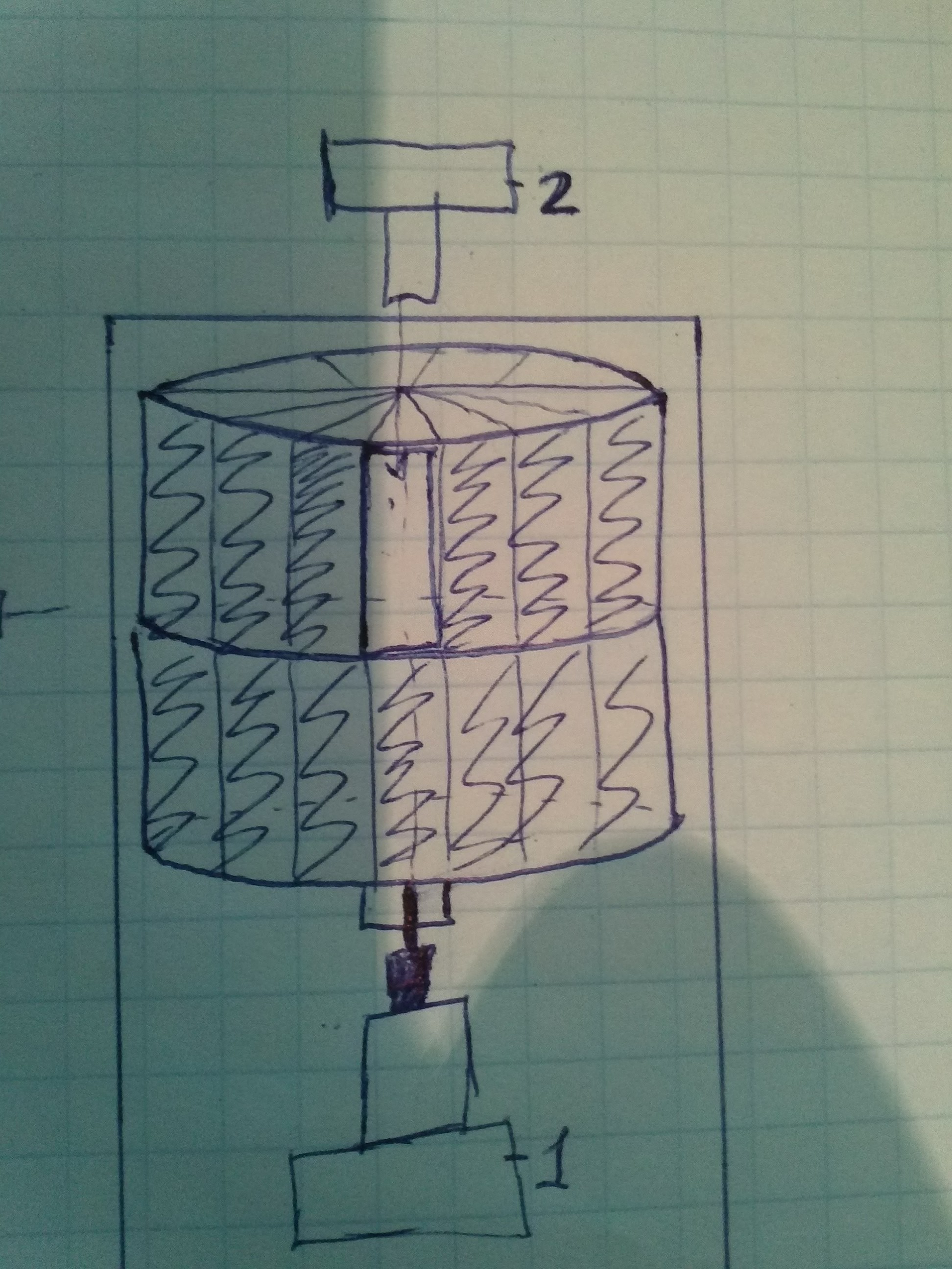

Вот,что то подобное должно быть!
Будет барабан диаметром 1 метр,который будет разбит на 10 ячеек!например!
Нужно чтобы он провернулся до отверствия с точностью наверно в 1-2 грудуса!

под цифрой 2 это будет устройство какое нибудь которое будет открывать задвижку!но это не важно!мне нужно подобрать сервоприводкоторый будет это все поворачивать:)
Re: выбор сервопривода!
В общем наверное тебе надо искать серву 200-250 Вт + редуктор такой, чтобы серва выходила на номинальные обороты, т.е. 1:60 или около того в зависимости от сервы. Или сразу серву с редуктором, но не уверен, что такую будет просто найти.
А как будешь устанавливать барабан уже решил? Прямо на редуктор вешать не хорошо.
Кстати, можно приставить передачу на внешнюю сторону барабана через резиновый ролик, а энкодер повесить на сам барабан. Тогда может получится обойтись без редуктора...

Вообще хотелось бы барабан прям на вал !
ну конечно через подшипники!так как нагрузка вот будет около 30 кг!
И второй вопрос,мы бы очень нужны формулы для всех точных расчетов!это так назвать моя проектная работа:) да и для себяя понять!
На вал 30 кило... Все равно нужна будет муфта... лучше поставить барабан на подшипники, и потом через муфту к редуктору...
по формулам, что-то написал я, к этому надо бы добавить КПД.
Хотя надо решить вопрос с моментом инерции...

SERG_358 писал(а):Вот,что то подобное должно быть!
Если бы рассказал задачу нафига это нужно, было куды проще.
Я бы вырезал зубастую шестеренку большого диаметра на лазере/гидре/проволоке и зубастым ремнем крутил все это от шагового.

Есть барабан разделенный на ячейки!мне нужно подобрать сервопривод(имннно сервопривод) который будет вращать этот барабан так чтобы он точно выдовал нужную ячейку!
Мне бы очень нужны были все формулы как правильно высчитать мощность сервопривода и его характеристики,как его выбрать!так как для меня это новое!
и подсказать как можно его связать с дисплеем,который тоже бы хотелось сделать,что бы был как пульт управления!
хотелось бы видеть дисплейчик и клавиатуру,чтобы ввести номер ячейки и привод понял это и повернулся именно до этой ячейки!
