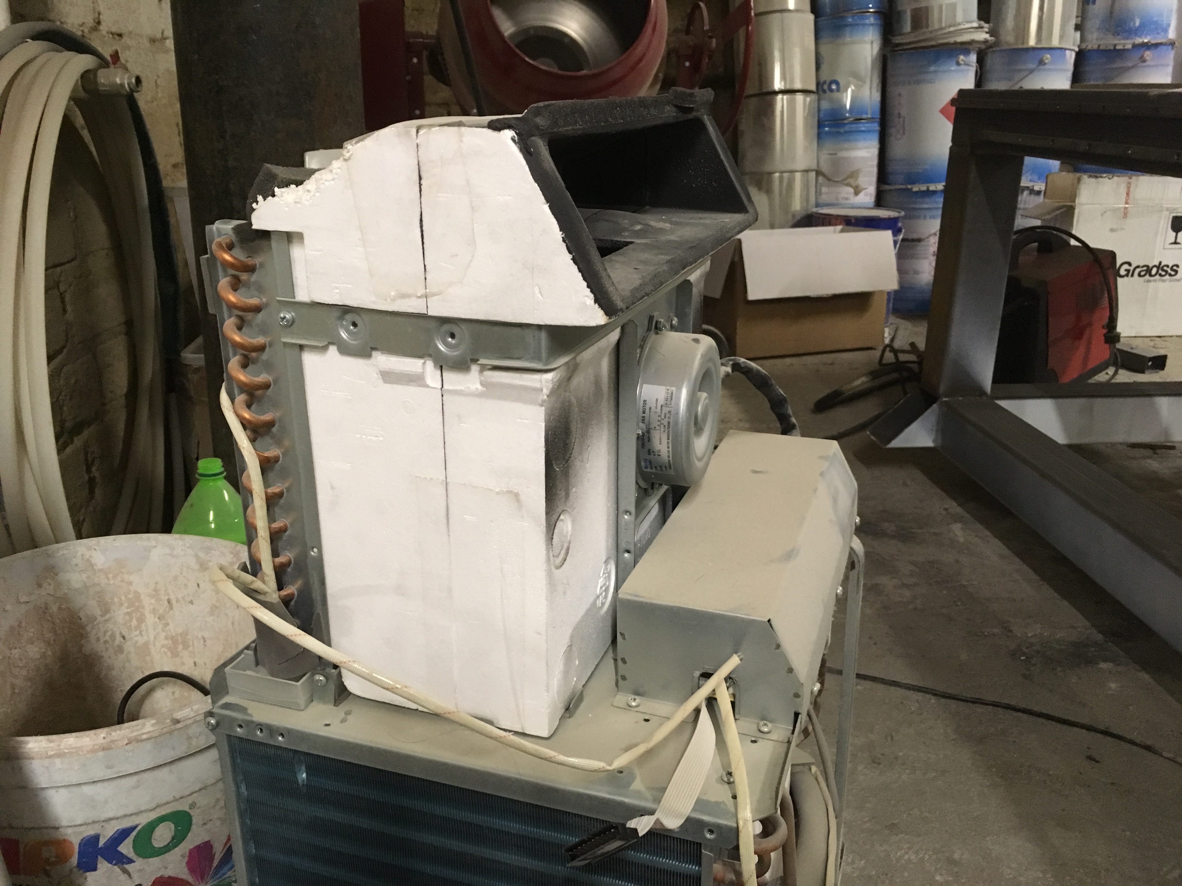

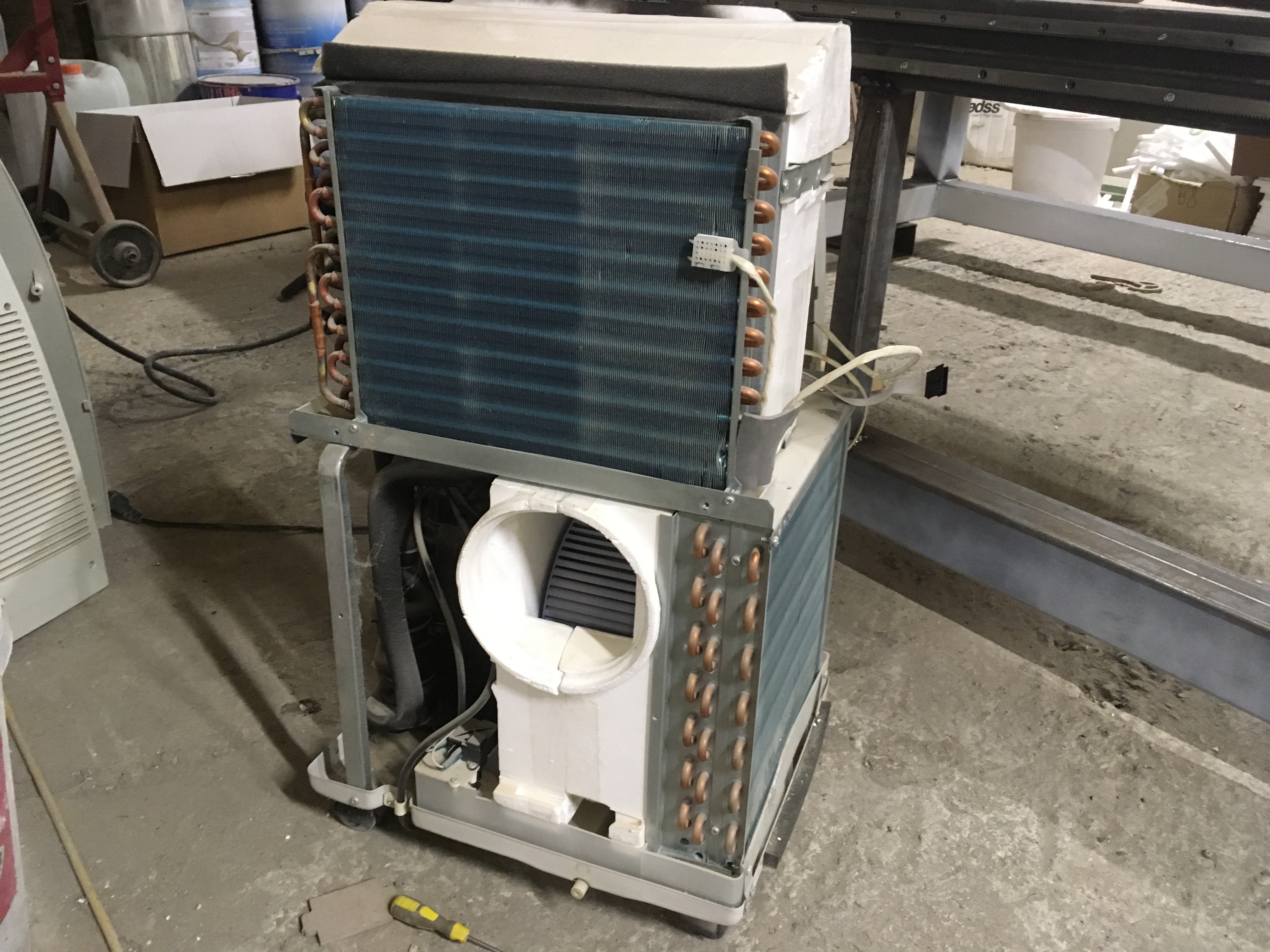

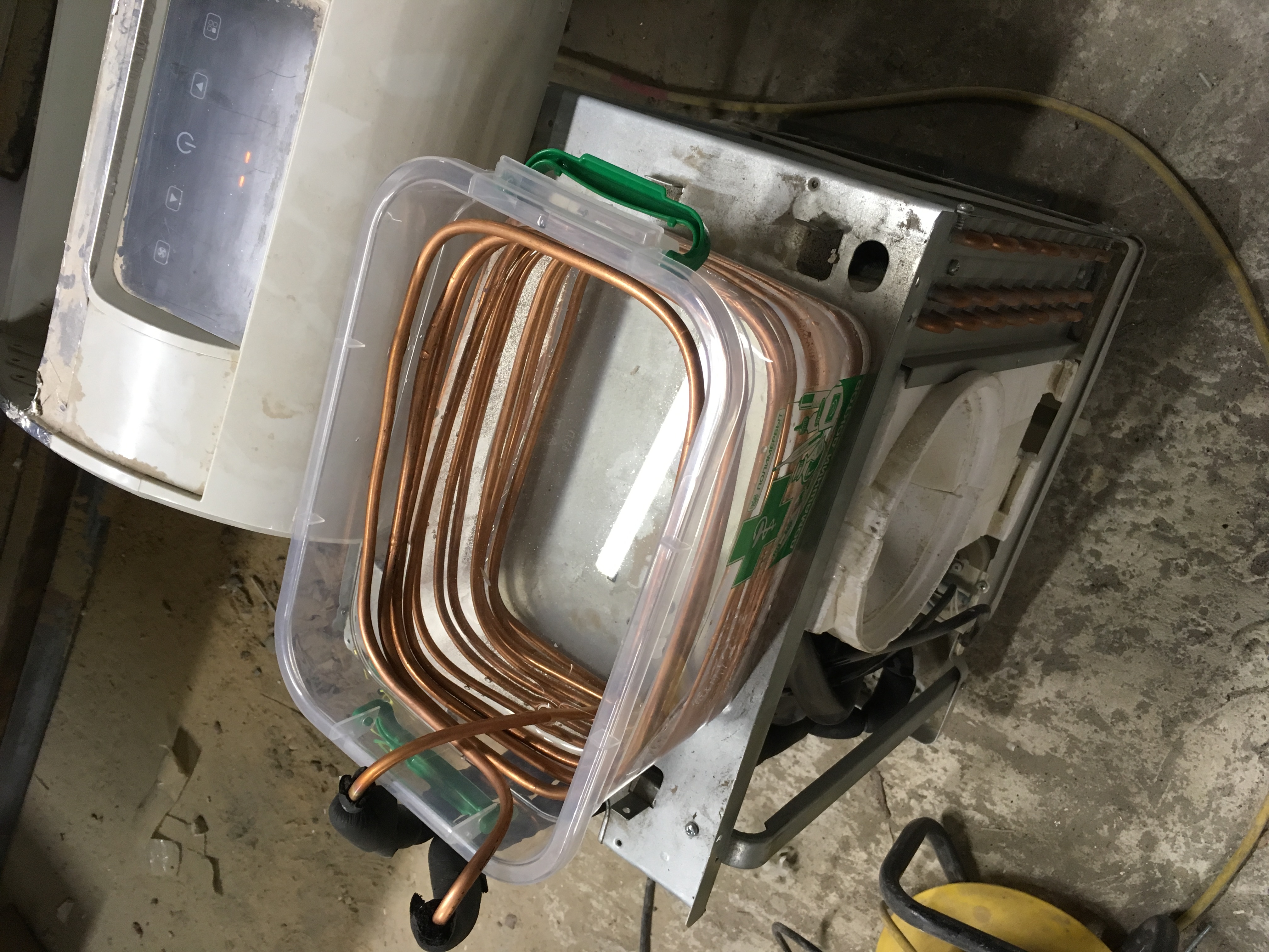

Приобрёл и разобрал кондиционер TCL Tac-12chpa/f напольного исполнения. Буду паять самодельный контур охлаждения из обычной трубы. Все это добро ставить в бокс из оргстекла.
1DBC7693-1DB1-44CE-9A0B-AB3533C0B42C.jpeg (4499 просмотров) <a class='original' href='./download/file.php?id=128621&mode=view' target=_blank>Загрузить оригинал (2.15 МБ)</a>
6B6CF69A-462E-4E8B-BC67-5A5F91A4F9C9.jpeg (4499 просмотров) <a class='original' href='./download/file.php?id=128622&mode=view' target=_blank>Загрузить оригинал (2.05 МБ)</a>

Охладитель чиллер из кондиционера
07BE251B-6FF4-48D5-B141-4DEAA54F4698.jpeg (4258 просмотров) <a class='original' href='./download/file.php?id=129475&mode=view' target=_blank>Загрузить оригинал (2.27 МБ)</a>

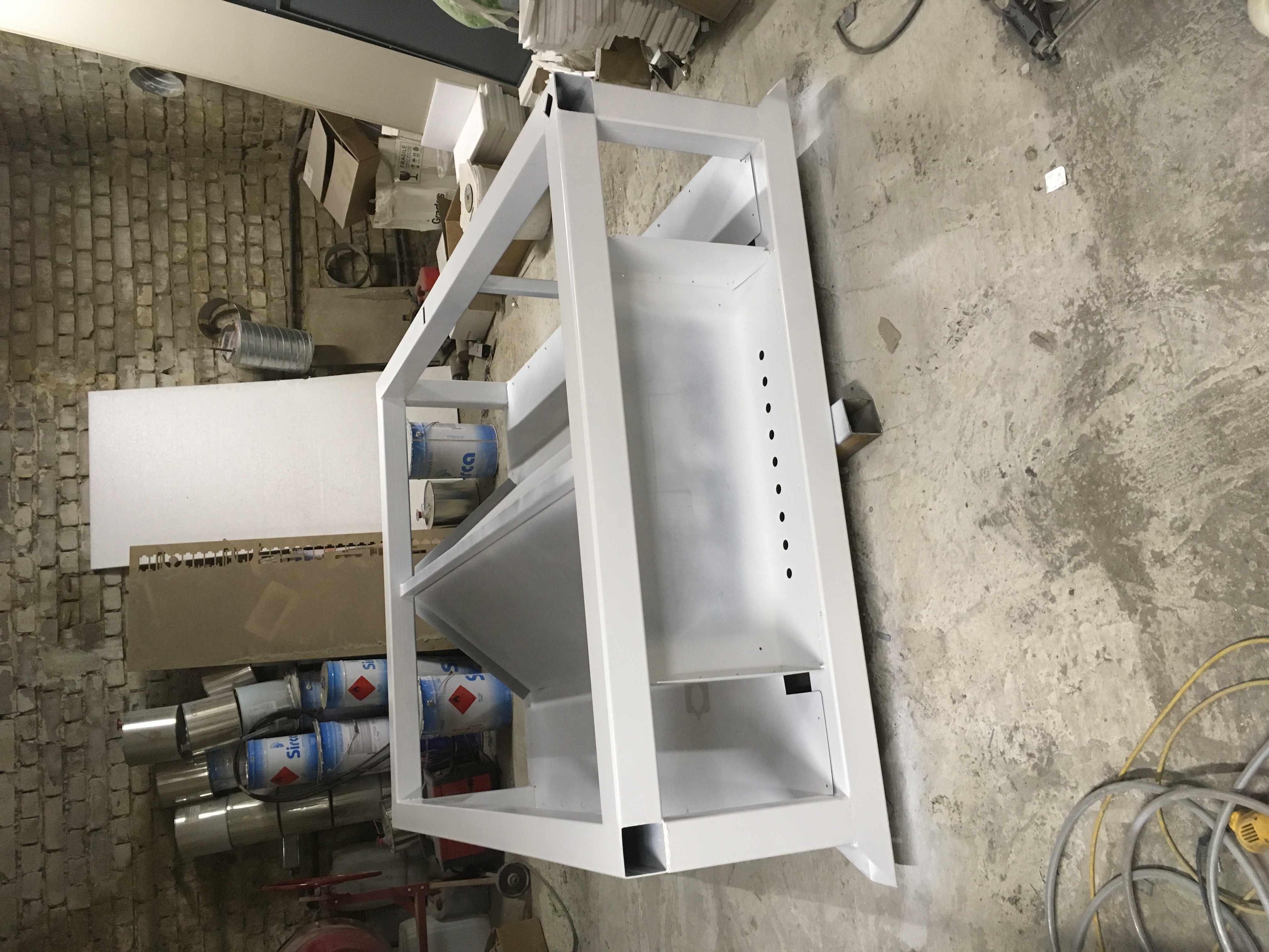

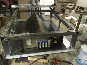

Немного продвинулся проект
E1713E49-CE85-4055-BA61-EFDDFC61D29D.jpeg (4012 просмотров) <a class='original' href='./download/file.php?id=133106&mode=view' target=_blank>Загрузить оригинал (1.92 МБ)</a>
51C0C2B6-82E2-47CE-9625-E728657196DF.jpeg (4012 просмотров) <a class='original' href='./download/file.php?id=133107&mode=view' target=_blank>Загрузить оригинал (2 МБ)</a>

Что за триугольнык за драйверами?
not4u
Сообщения: 261
Зарегистрирован: 15 ноя 2016, 00:01
Репутация: 42
Откуда: Ivanovo
Re: Лазер по дереву 150W 1500X2000 - нестандартный проект
Сообщение not4u »
Пол такой для мусора гнутый

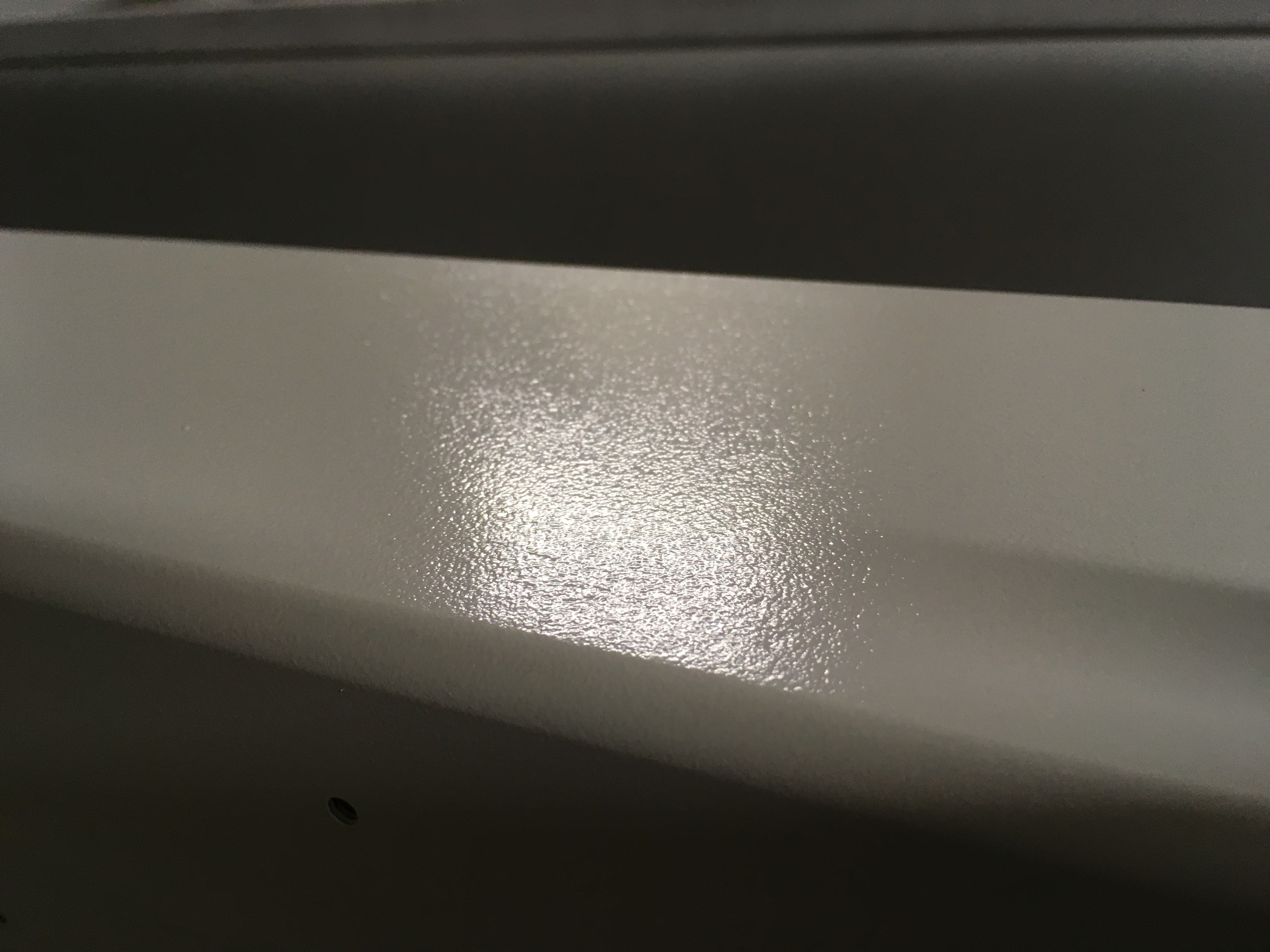

Покрасил в белый матовый
9D9A9A41-22E5-45D3-9E59-4415AD9B877D.jpeg (3920 просмотров) <a class='original' href='./download/file.php?id=133234&mode=view' target=_blank>Загрузить оригинал (2.26 МБ)</a>
E8C65C89-BBF2-4A95-8247-D9D7A1342AE7.jpeg (3920 просмотров) <a class='original' href='./download/file.php?id=133235&mode=view' target=_blank>Загрузить оригинал (2.06 МБ)</a>
Argon-11
Сообщения: 1955
Репутация: 461
Сообщение Argon-11 »
Жуть как интересно, чем красили черное железо?
пескоструили или прямо поверх черно-бурой пленки?
грунтовали? чем?
красили какой эмалью?
эмаль не отваливается лоскутами?
У меня это больная тема, уже руки опускаются. Хваленые грунты "по металлу" отваливаются вместе с краской с обезжиренной поверхности (черной).
Т.с. крик душыы :)
not4u
Сообщения: 261
Репутация: 42
Откуда: Ivanovo
Сообщение not4u »
Ничего себе. Красил проф краской полиуретановой 2х компонентной. Разбавитель р12 акриловый. Пистолет walcom 1.8 на давлении 1.6бар в 3 слоя. Без грунта и прочего. Ошкурил 80ым кругом эксцентриковой машинкой. Обезжирил и в три слоя. Фрезер красил так же. Больше полугода полет нормальный. Если отслаивается значит краска туфта. Или красите кистью и очень жирно.
Argon-11
Сообщения: 1955
Репутация: 461
а шкурили добела по всей площади?
это ведь не так-то просто
Подумываю сейчас насчет покраски краской "эмаль по ржавчине" Hammerite с молотковым эффектом. ПУ 2К, конечно, качественнее было бы, но мне надо дефектики прикрыть "молотковым эффэктом".
Но, боюсь, будет та же байда, поотваливается нафиг.
not4u
Сообщения: 261
Репутация: 42
Откуда: Ivanovo
Сообщение not4u »
Да нет. Сбил только рыжуху. Чёрное особо не вышкуривал
