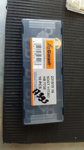

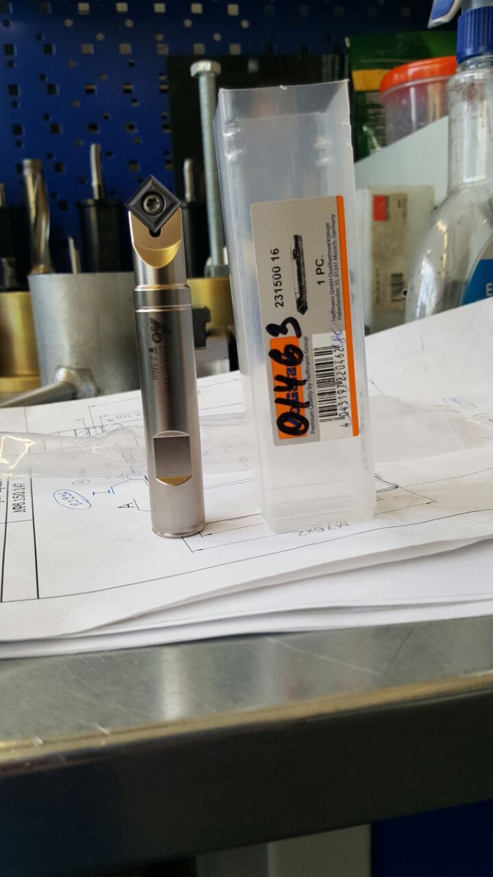

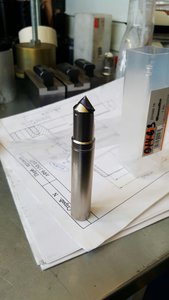

обещаные фото. вот такой инструмент:
IMG-20160615-WA0000.jpg (4587 просмотров) <a class='original' href='./download/file.php?id=126127&mode=view' target=_blank>Загрузить оригинал (85.61 КБ)</a>
IMG-20160615-WA0001.jpg (4587 просмотров) <a class='original' href='./download/file.php?id=126128&mode=view' target=_blank>Загрузить оригинал (80.93 КБ)</a>

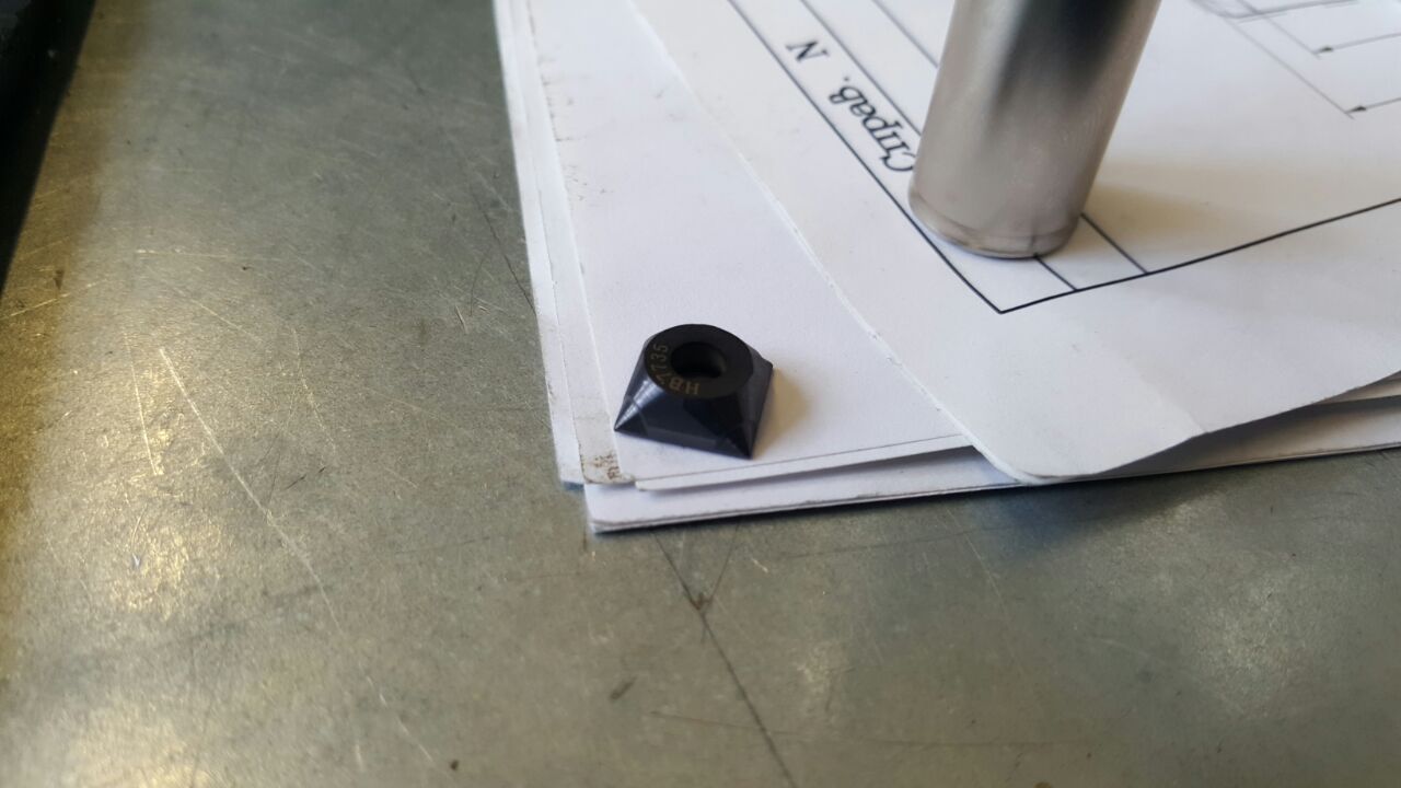

пластинка с виду обычная квадратная, но хрен там был. с обратной стороны выглядит вот так:
IMG-20160615-WA0002.jpg (4587 просмотров) <a class='original' href='./download/file.php?id=126129&mode=view' target=_blank>Загрузить оригинал (87.54 КБ)</a>
если надо - маркировка.
IMG-20160615-WA0003.jpg (4587 просмотров) <a class='original' href='./download/file.php?id=126130&mode=view' target=_blank>Загрузить оригинал (94.1 КБ)</a>

Re: А бывают ли небольшие зенковки с пластинами ?
державка чет в районе 110 евриков - по памяти вроде 8тр. пластинки честно - не помню цену.
да. я же специально снял пластинку сзади. и на видео указал где этот инструмент и центрует отверстия и фаски потом снимает. он и идет как центровочное сверло и фасочник.
