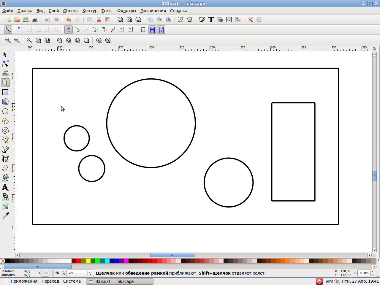

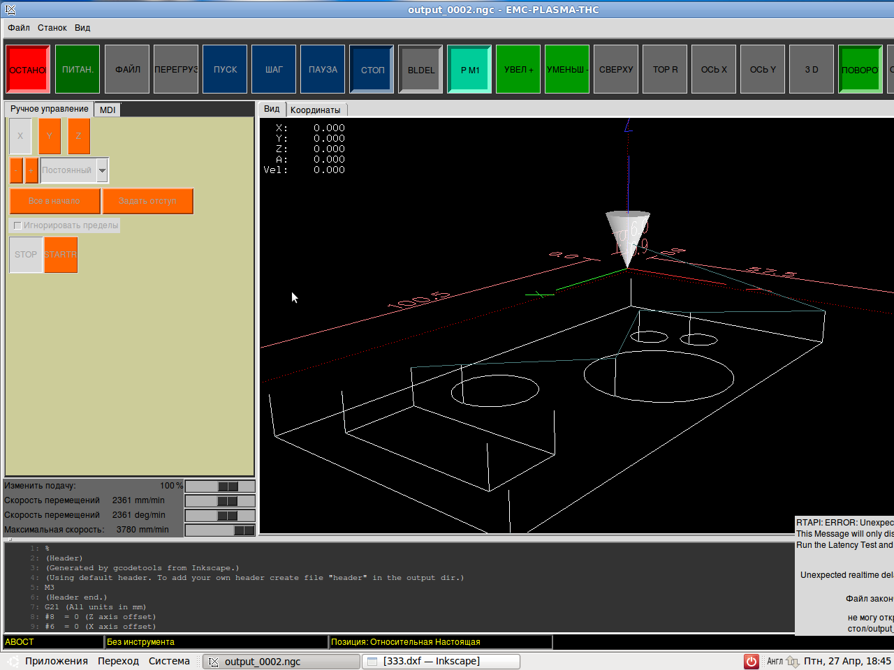

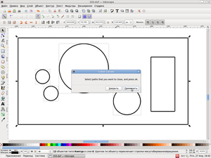

Только он при обходе контуров в каждом углу поднимает и опускает ось Z, как бы избавиться от этого? как будто контур их отдельных частей состоит, очень хочется, чтоб он непрерывно обрабатывался без подъема оси Z.
И врезки почему-то снаружи контура, их можно регулировать, чтоб внутри были???

Оболочка линукса при виде файла *.svg падает в аут, поэтому прилагаю *.dxf
и скрин EMC2

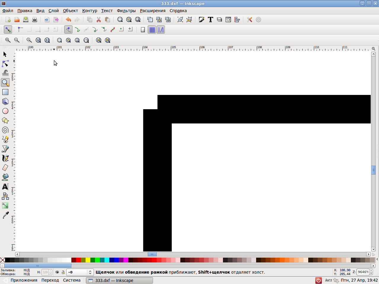

Re: DXF2Gcode и траектория реза.
Ага, понятно, я тебе и так скажу. У тебя квадрат, это 4 отдельных контура. Если приглядишься к углам, то увидишь там промежутки.
Есть несколько вариантов как это можно исправить:
1. F2, выделяешь все узы и нажимаешь на кнопку сделать из двух раздельных узлов 1.
2. При помощи нашего простенького расширения Inkscape CloseCurves extension English support forum #1.
Второй способ лучше.
3. И совсем забыл - третий способ - нарисовать все в inkscape :). Если к нему приноровиться можно очень даже не плохо чертить.

ЗЫ на скрине LinuxCNC есть ошибка превышения baseperoid, ты latency test запускал?

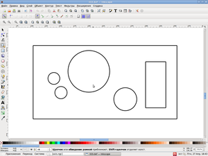

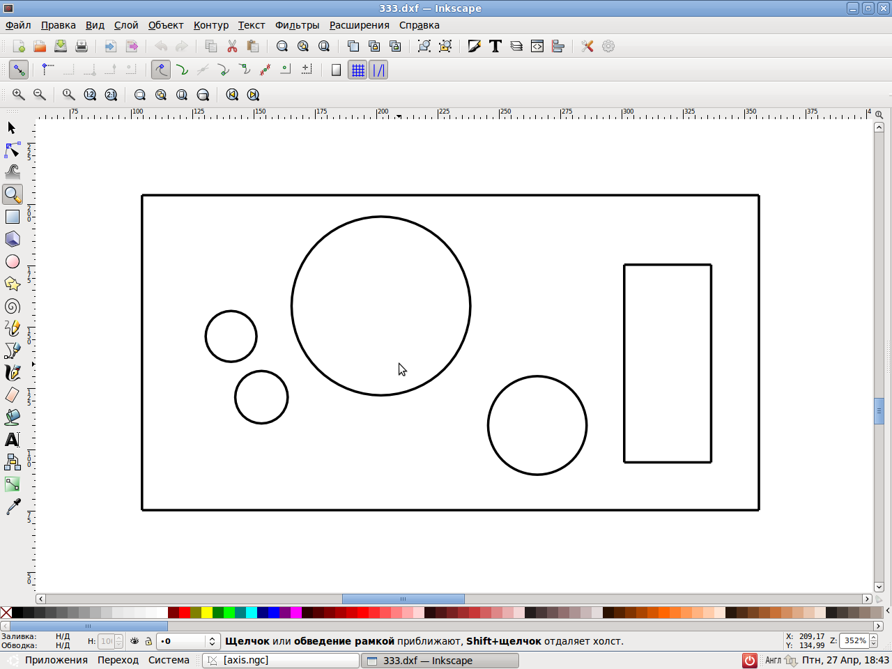

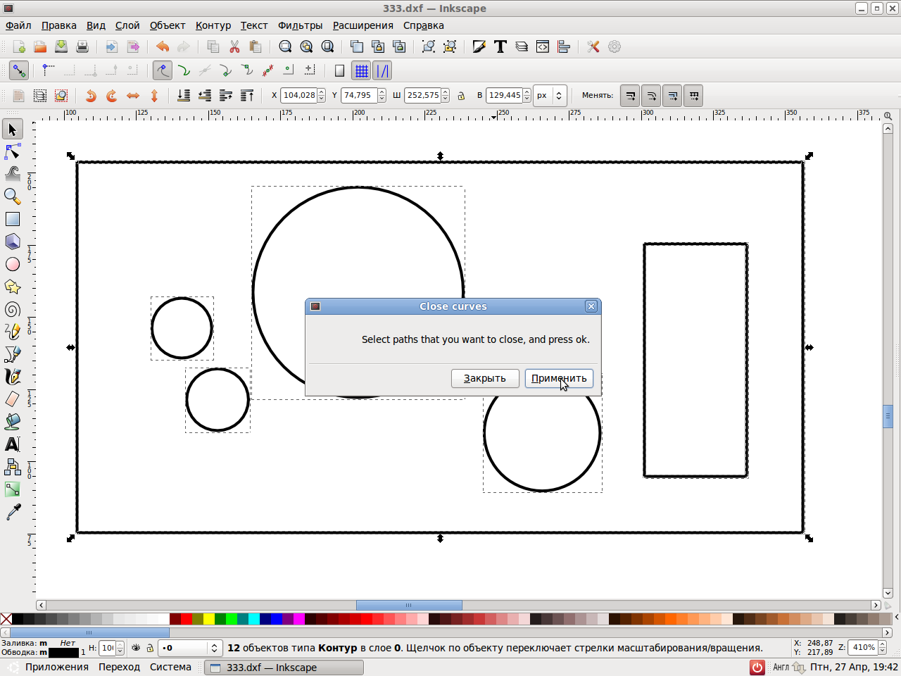

Выделяю контур, Жму Расширения->Изменение контура->Close curves, жму применить.
Увеличиваю - ничего не меняется!
Вариант с Ф2 сработал, но я его логики не пойму, как он работает.
1.png (2620 просмотров) <a class='original' href='./download/file.php?id=5227&mode=view' target=_blank>Загрузить оригинал (122.13 КБ)</a>
2.png (2620 просмотров) <a class='original' href='./download/file.php?id=5228&mode=view' target=_blank>Загрузить оригинал (135.11 КБ)</a>
3.png (2620 просмотров) <a class='original' href='./download/file.php?id=5229&mode=view' target=_blank>Загрузить оригинал (97.28 КБ)</a>
А, там вот что... У тебя прямоугольник даже не 1 контур с несколькими субконтурами. А просто несколько разных контуров.
Сначала их нужно объединить, Контур - объединить или как-то так, я пользуюсь Ctrl+K, а потом применить расширение. Если будет надо потом отдельные контуры можно будет снова разбить при помощи Ctrl+Shift+K.

voron-itc писал(а):Вариант с Ф2 сработал, но я его логики не пойму, как он работает.
Он ищет все конечные узлы в выбранных и пытается из объединить... Ближайшие узлы объединяются в первую очередь.

voron-itc писал(а):Они получаются справа и снаружи. Мне бы примерную последовательность действий, что бы нажать, чтоб они внутри стали. Контур я поворачивал, но врезка с ним вертится и все равно снаружи!
Не, ты не понял, Меню Контур -> Развернуть :).
Тогда изменится направление контура. Направление можно увидеть, если в стиле обводки добавить стрелку указывающую в сторону End. Или когда делаешь Path to Gcode тоже отображается направление.

Врезки отлично получились! ) :good: :beer_blow:
Контуры - не очень! :(
Я его объеденяю - объеденяется!
Применяю расширение Close curves - ничего не меняется!
Сам Gcodetools работает отменно, значит с API Inkscap'а все ок!
ему чего-то не хватает. Я там раньше в теме выкладывал 333.dxf, попробуй повтори мои действия с ним в Inkscape над внутренним квадратом!
хмм... похоже я тебя напарил :hehehe:, CloseCurves не так работает... Он похоже только почти закрытые контуры закрывает.... погоди, сейчас чего-нибудь с ним придумаем...
