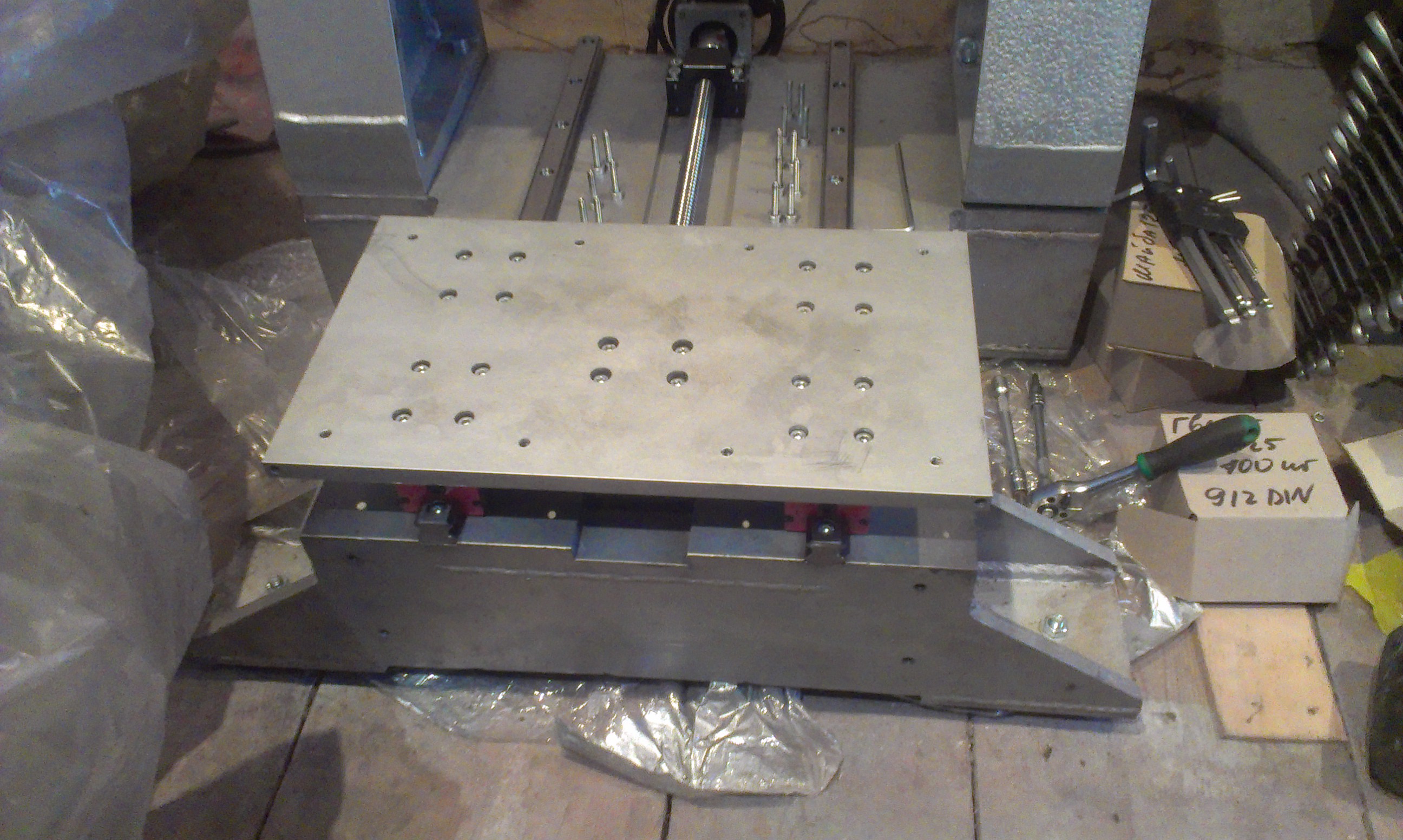

А это мой первый станок, как видно на фото собран на винтах. :)
И именно поэтому станок в теме и сделан сварным.
P/S/ Как фото повернуть, у меня в нормальном виде.

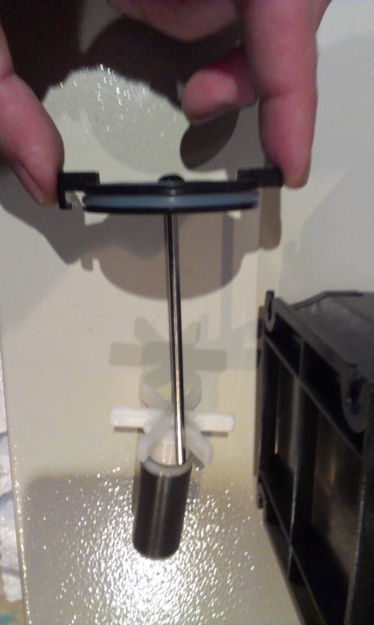

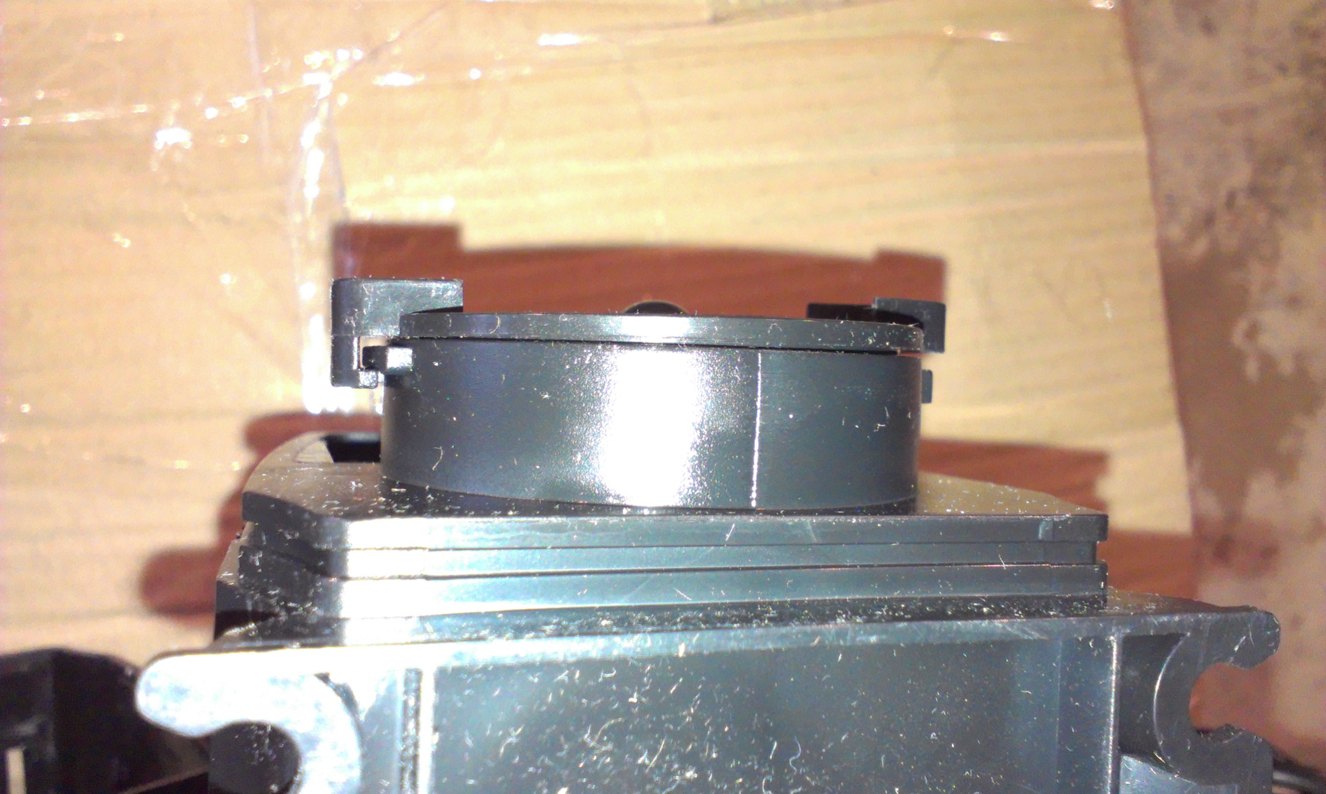

Возникла проблема с насосом охлаждения, сняв крышку увидел вот это
2017-11-15 08.12.00.jpg (5737 просмотров) <a class='original' href='./download/file.php?id=124701&mode=view' target=_blank>Загрузить оригинал (741.27 КБ)</a>
2017-11-15 08.09.54.jpg (5737 просмотров) <a class='original' href='./download/file.php?id=124702&mode=view' target=_blank>Загрузить оригинал (726.03 КБ)</a>
В процессе доставки шпинделя, коробок летал как мог и крышку насоса расфигачило

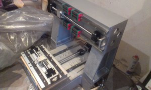

Потихоньку двигаюсь
2017-12-19 08.50.23.jpg (5200 просмотров) <a class='original' href='./download/file.php?id=127229&mode=view' target=_blank>Загрузить оригинал (912.12 КБ)</a>
2017-12-19 08.51.25.jpg (5200 просмотров) <a class='original' href='./download/file.php?id=127230&mode=view' target=_blank>Загрузить оригинал (814.46 КБ)</a>
Но как же все медленно.

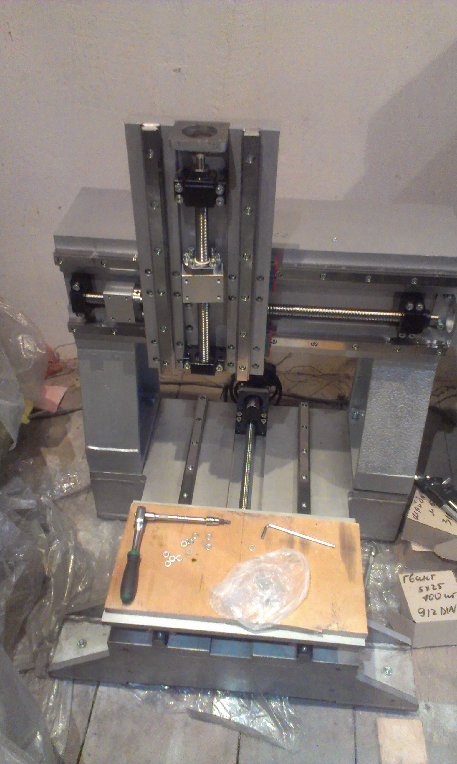

Собрал ось Y
2017-12-20 08.55.39.jpg (5086 просмотров) <a class='original' href='./download/file.php?id=127279&mode=view' target=_blank>Загрузить оригинал (746.42 КБ)</a>
Возникла проблема. Усилие для перемещения каретки Y составляет 4 кг при страгивании и падает до 2 кг при движении.
Для сравнения перемещение стола по оси X требует менее 1 кг. (двигается от усилия пальца)
Возник вопрос у кого какие усилия требуются для перемещения каретки Y на 20 рельсах , и жестком портале?
Второй вопрос, что делать оставить как есть или постараться уменьшить усилие на перемещение.
Smlua
Сообщения: 754
Репутация: 374
Настоящее имя: Mikhail
Re: Фрезерный по воску и цветмету 300х200(300)х120
Сообщение Smlua »
с винтом или без? просто толакать без винта или усилие на винте? если без винта - то что-то не ровно, либо рельсы лежат не в плоскости или установлены не ровно, либо плоскость стола сопрягаемая с каретками. Ослабте крепление стола к кареткам и попробуйте толкнуть.

Smlua
Сообщения: 754
Репутация: 374
Сообщение Smlua »
тогда ослабляйте винты стола и катайте. если полегчает, проверяйте стол. чем жестче станок тем выше требования к обработке. тоже такое было. пришлось шлифовать все плоскости что к кареткам прилегают при чем в сборе.
Engineer1979
Сообщения: 85
Зарегистрирован: 13 ноя 2017, 11:53
Репутация: 59
Настоящее имя: Руслан
Сообщение Engineer1979 »
Стол как раз легко катается, подклинивает ось У.
