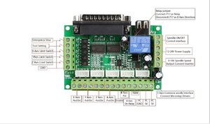

yuka
Сообщения: 67
Зарегистрирован: 05 сен 2017, 20:34
Репутация: -1
Re: Mach3+Tesla CUT 160 Проблема с поджигом
Сообщение yuka »
arkhnchul писал(а):мало ли что там в маче включено. Плата управления какая?
На ней колме Mach3 Inteface Board никаких маркировок не вижу
Вот визуально такая
arkhnchul
Сообщения: 1754
Репутация: 339
Откуда: москва
Сообщение arkhnchul »
точно така, или примерно?)
эта вроде не умеет.

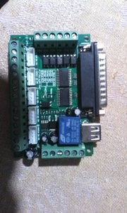

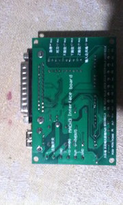

Добрый вечер всем!
Значит забрал две платы с новой почты: одну заказал в киеве, другую прислали кто собрал и продал станок.
Плату которую прислал Умань (продавцы) оказалась б/у и нерабочей
Ту что купили в Киеве поставил (перекинул аналогично стоявшей).
Перестал подаваться сигнал на источник и включаться воздушный клапан.
Но при старте резки включается воздушный клапан обводит контур но не режит, только на неровностях гдето проскакивает искра.
И если просто запустить плазму (В мач нажать плазма F5) включается воздушный клапан датчик высоты снимает напряжение но не режет и только при опускании/подъеме пушки происходит короткий не стабильный поджиг.
В чем проблема кто может сказать? Как можно проверить источник?
Вот фото карты интерфейса.
IMG_20171108_202121.jpg (3375 просмотров) <a class='original' href='./download/file.php?id=124141&mode=view' target=_blank>Загрузить оригинал (245.87 КБ)</a>
IMG_20171108_202133.jpg (3375 просмотров) <a class='original' href='./download/file.php?id=124142&mode=view' target=_blank>Загрузить оригинал (224.09 КБ)</a>

Доброе утро Всем!
Более понятней опишу ситуацию.
После замены интерфейсной платы.
При попытке зажечь дугу включается воздушный клапан и контроль высоты снимает напряжение 336 - 356 вольт, дуга не зажигается.
При попытке зажечь дугу касанием об металл, по поверхности металла бежит слабенькая искра как будто масса плохая или воздуха нет или не стабильный поток слабой плазменой дуги.
Давление в норме расходники поменял на новые. Источник Tesla wald CUT-160.
