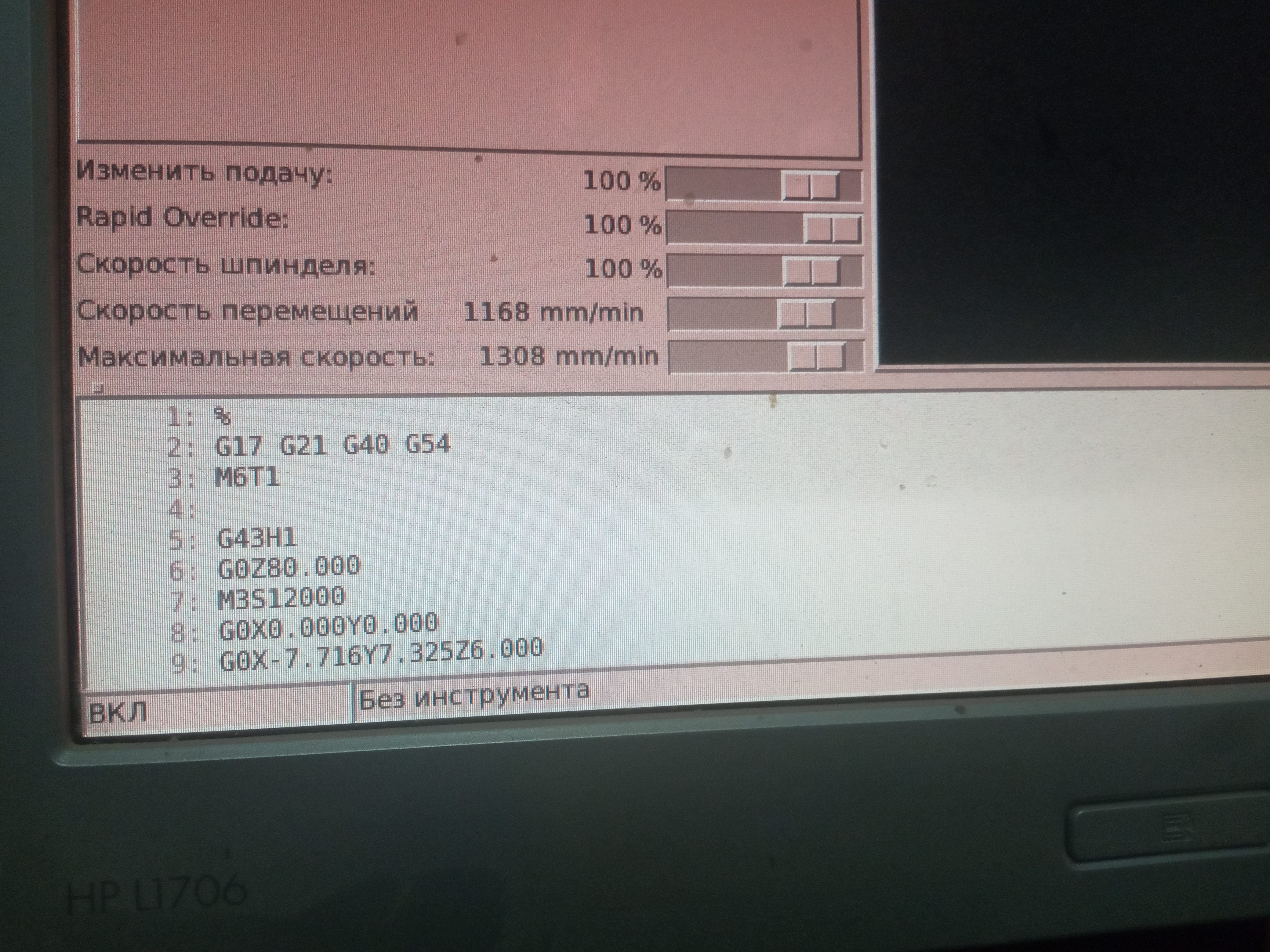

TATAPNH писал(а):кириллицу не понимает linuxcnc
Не помню когда Aspire выводил кириллицу в УП
цикл сверления осталось добавить и...
И такое есть ;)
название инструмента
вот кусок уп
G17 G21 G40 G54
M6T1
(MSG,Профильная - 12.7мм диам)
G43H1
G0Z80.000
M3S12000

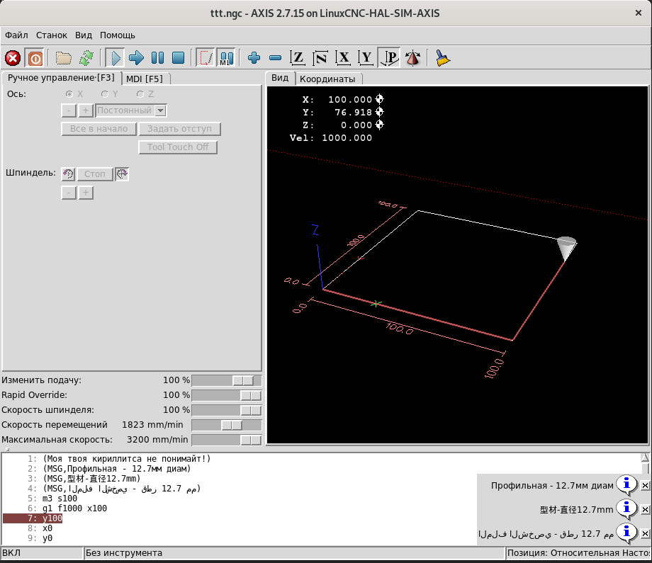

Re: Vectric Aspire помогите подобрать постпроцессор.
Снимок экрана от 2020-06-15 14-35-05.png (4527 просмотров) <a class='original' href='./download/file.php?id=182741&mode=view' target=_blank>Загрузить оригинал (79.56 КБ)</a>
Может кодировка не UTF-8?..

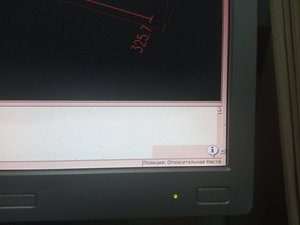

вот примерно так все получается
код в логике (4489 просмотров) <a class='original' href='./download/file.php?id=182794&mode=view' target=_blank>Загрузить оригинал (4.84 МБ)</a>
код в логике
само сообщение (4489 просмотров) <a class='original' href='./download/file.php?id=182795&mode=view' target=_blank>Загрузить оригинал (3.47 МБ)</a>
само сообщение

UAVpilot писал(а):Может кодировка не UTF-8?.
на счет кодировки конечно проверю.
в mousepad все нормально отображается
может шрифтов каких в Debian не хватает
