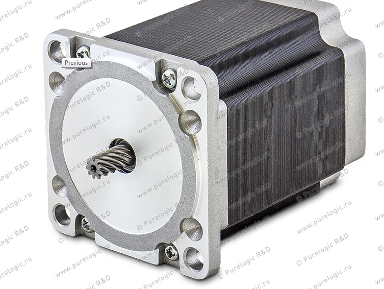

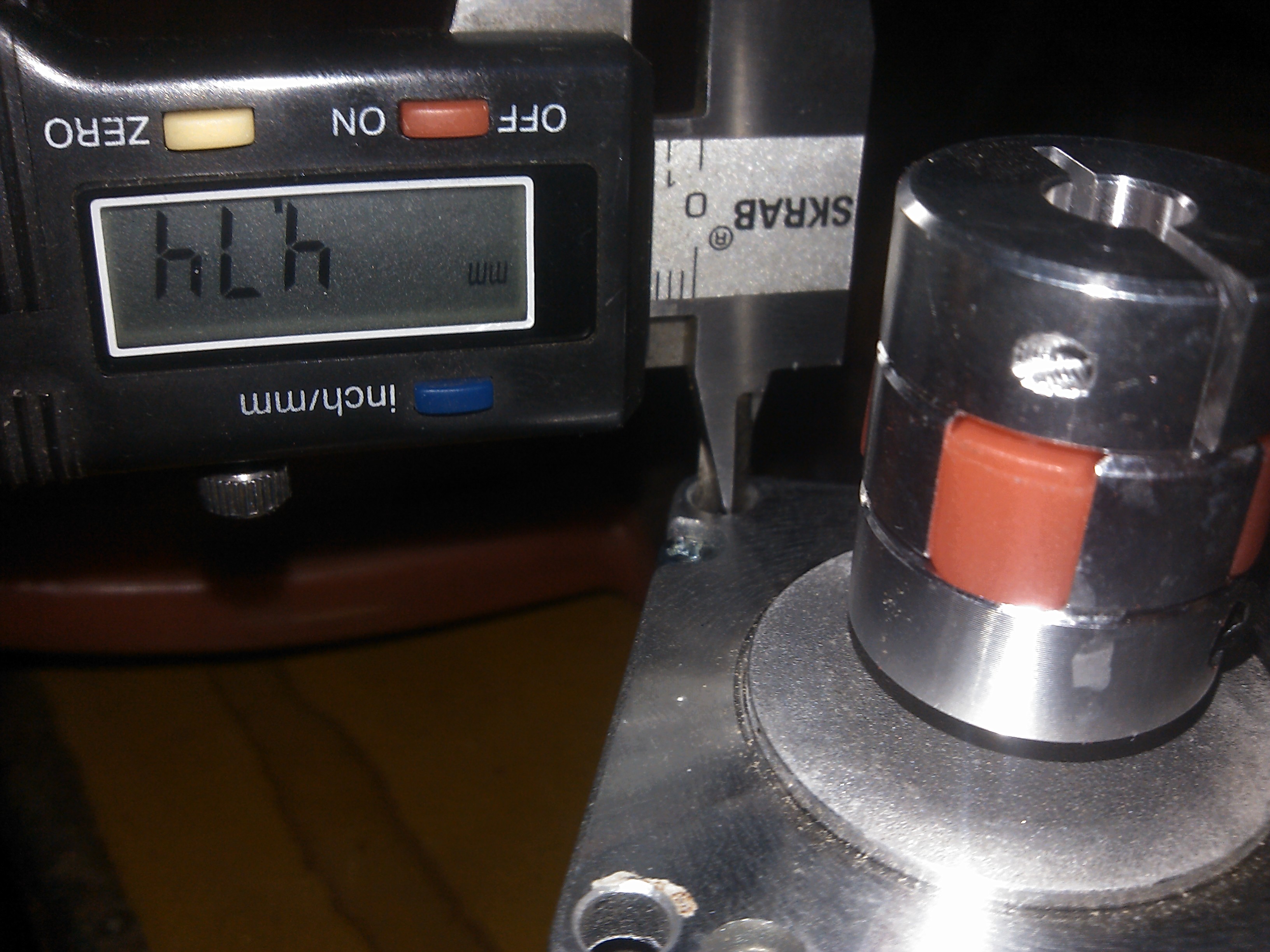

Оказалось что шаговый двигатель PL57H76-3.0-4, который есть в наличии, не подходит к цилиндрическому редуктору 57GB5K (1:5).
Т.е. для редуктора ШД 57GB5K нужно шаговый двигатель, с валом, как на изображении (PL57H76-GB).
Как лучше сделать? Помогите советом пожалуйста!!!

Shura2017 писал(а):Как лучше сделать? Помогите советом пожалуйста!!!
я бы поискал другой редуктор. для рейки лучше брать планетарный. под обычный вал движка, а чтобы ценник был адекватный поискать его на таобао.
тут проскакивали ссылки на такие редуктора. ну и есть кому привезти.

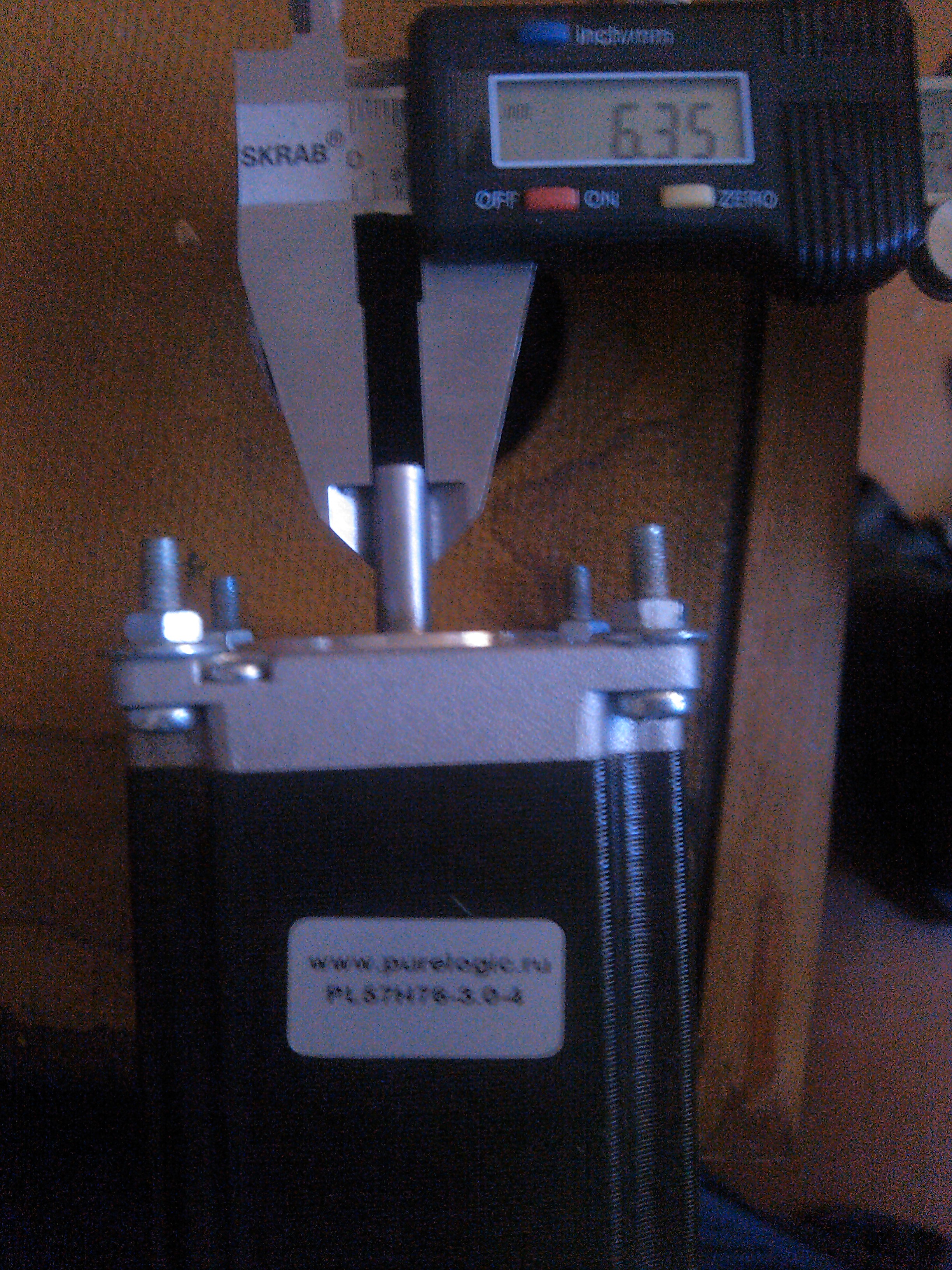

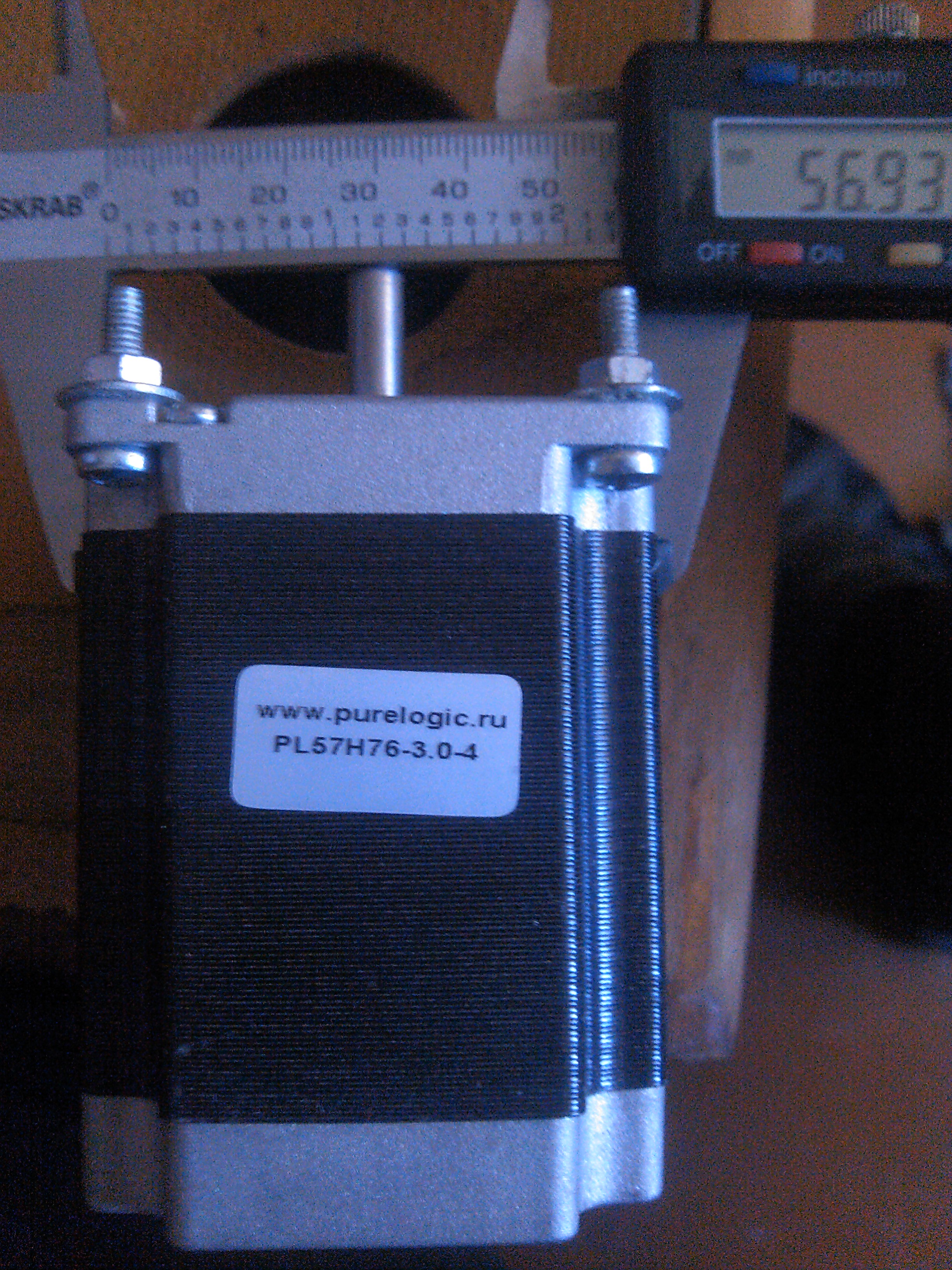

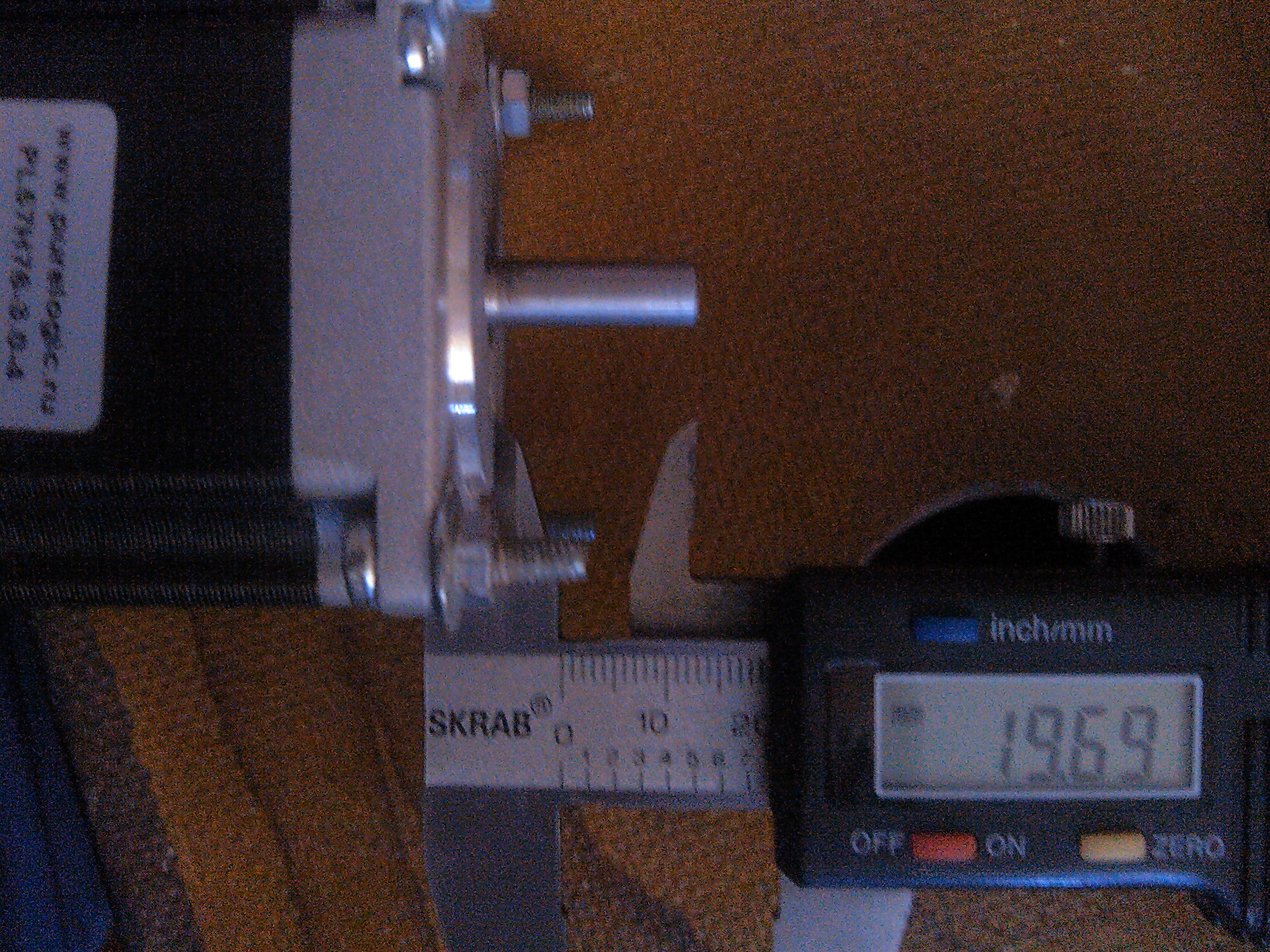

Шаговый двигатель PL57H76-3.0-4 (NEMA 23), (57 мм.)
Диаметр вала ШД 6,35 мм.
Вылет вала 20 мм.
Диаметр монтажных отверстий 4,75 мм.
Достаточно таких характеристик для подбора планетарного редуктора ?

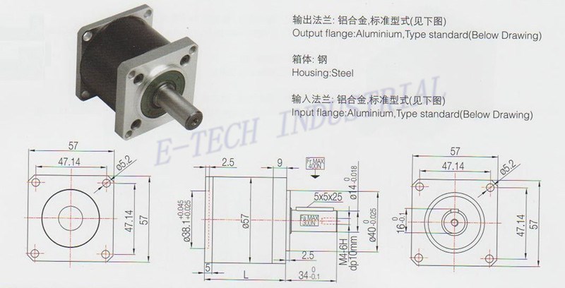

Shura2017 писал(а):Извините, ваш мотор не подходит для нашего редуктора."
ясен пень не подойдет.
под редуктор кроме всего прочего вылет вала ШД должен быть 9мм, о чём китаец на картинке по моей ссылке прямо предупреждает.
так шта или до посинения искать двигун или пилите Шура, пилите (с) .
второй нюанс - толщина вала, но думаю надеть кусочек медной трубки диаметром 8мм не сильно сложно. в редукторе все равно вал зажимается.

Предлагаете обрезать вал ШД PL57H76-3.0-4 до 9 мм.?
Трубку диаметром 8 мм. надеть не сложно, мне в любом случае к токарю нужно...

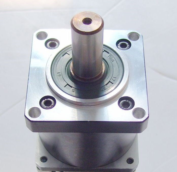

Есть ещё один вариант, третий!
Не искать «иголку в стоге сена», и не пилить вал на ШД PL57H76, а взять редуктор
https://ru.aliexpress.com/item/Long-Lif ... 7ad0296494
и совместить его через втулку (фланец) длиной 11 мм., внутренним диаметром 38 мм. с ШД PL57H76-3.0-4 .
А на вал установить трубку, диаметром 8Х6,35, длиной 15±2 мм.
На болты между редуктором и ШД надеть втулочки длиной 11 мм. и внутренним диаметром 5 мм. , чтобы не обломать крепления.
Участники сообщества, что скажете, о такой конструкции?
