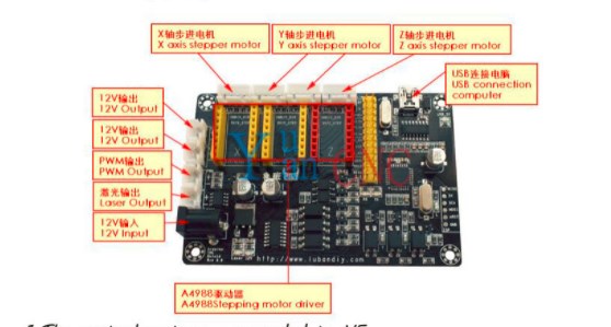

Помогите пожалуйста подключить лазер с TTL к плате

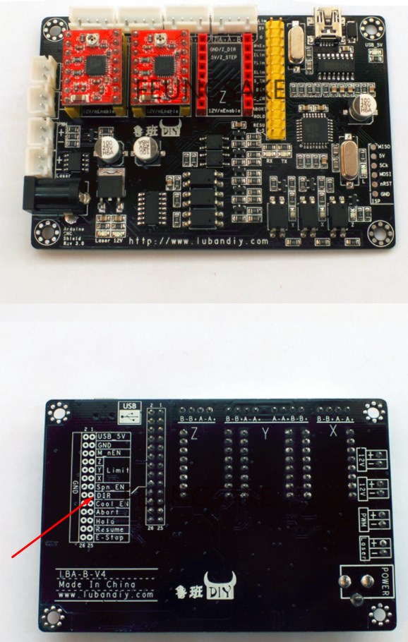

drey82 писал(а):Ламака, поподробнее можно, ттл к Z dir вроде слышал, но почитал так и не понял работает или нет, есть и для мач приблуду делают(на ардуино),а вообще вроде рекомендуют измененную прошивку и шпиндель енейбл
От платы ттл выходит 3 провода (-), +ттл, +12В лазер, по крайней мере у меня так. Вентилятор работает вместе с лазером и крутится даже когда лазер не горит.(потому что на ттл подаётся +5В). Как раз с dir Z.
Прошивка 0.9j ничего кроме настроек для движков не менял. Ставь прогу Engravermaster и играйся, в ней же выставишь мощность лазера.

Alex lamaka писал(а): Ттл нужна для регулировки мощности лазера. На нее подаётся +5В - лазер не горит, уменьшая этот вольтаж плата управления как бы открывает заслонку для луча (простыми словами), соответственно 0В на ттл - лазер горит на полную мощность.
Лазер можно подключать и так и так, только питание без ттл должно подаваться через плату управления и лазер будет загораться на полную мощь.

Вот это вот не оно ??

Другой продавец, аналогичной платы управления
Сказал что ttl надо подключить к разъёму pwm
Screenshot_202.jpg (6339 просмотров) <a class='original' href='./download/file.php?id=124557&mode=view' target=_blank>Загрузить оригинал (37.46 КБ)</a>
Но ведь ttl и pmw это разные технологии
Разве так будет работать ?

Так я и писал, что нет разницы. Лишь бы железо (плата управления + драйвер лазера) поддерживали подключение. Например, есть драйвера лазера только с поддержкой ТТЛ, есть вместе с ТТЛ и ШИМ, или наоборот - только с ШИМ. Ну и мощностью не вы же управляете, а плата управления, согласно программе.
