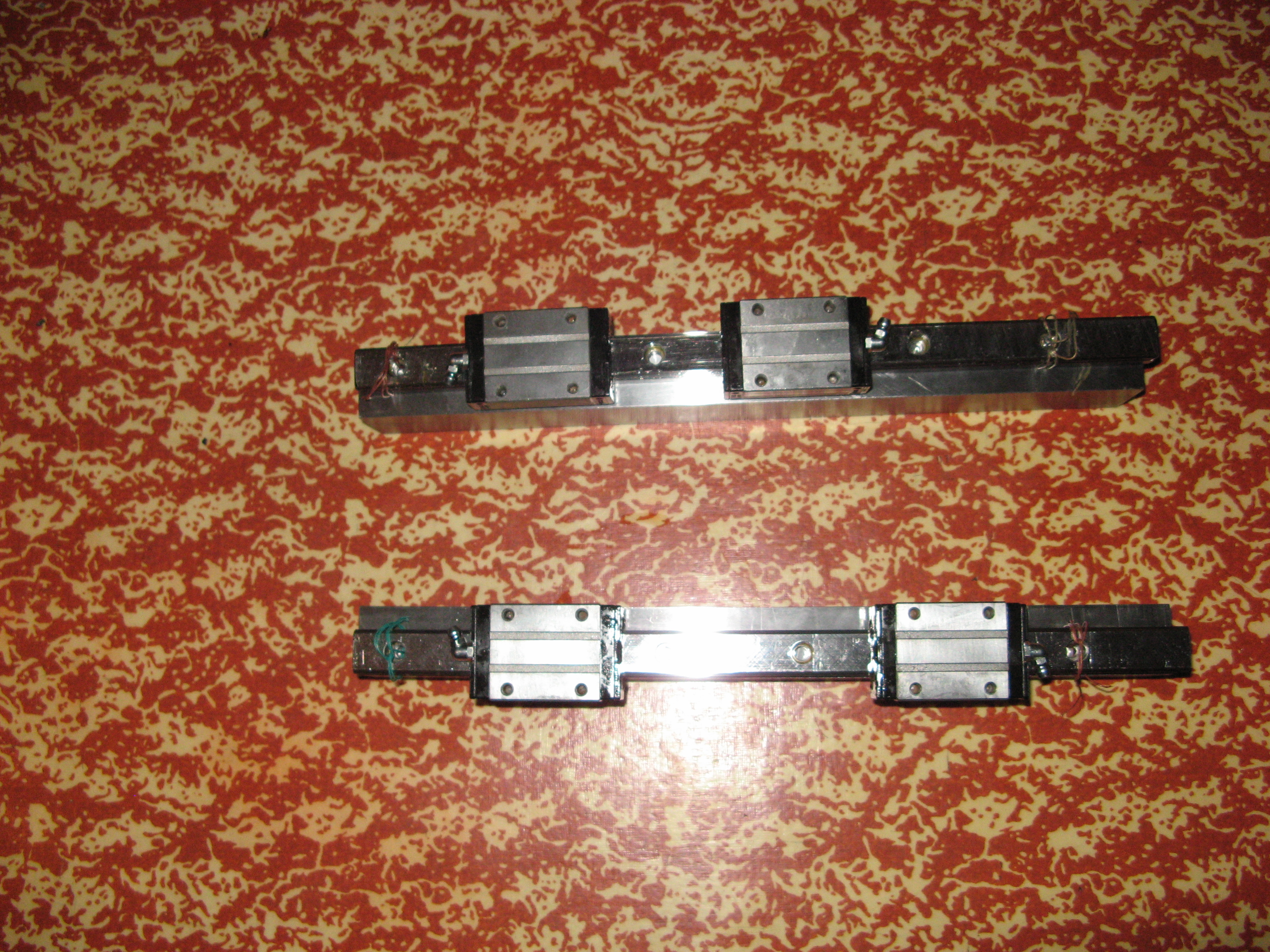

aegis
все немного переигралось в лучшую сторону.
купил рельсы, достал опору для них, приехало 2 серводвигателя, 2 усилка жду. шпиндель пока и такой поживет

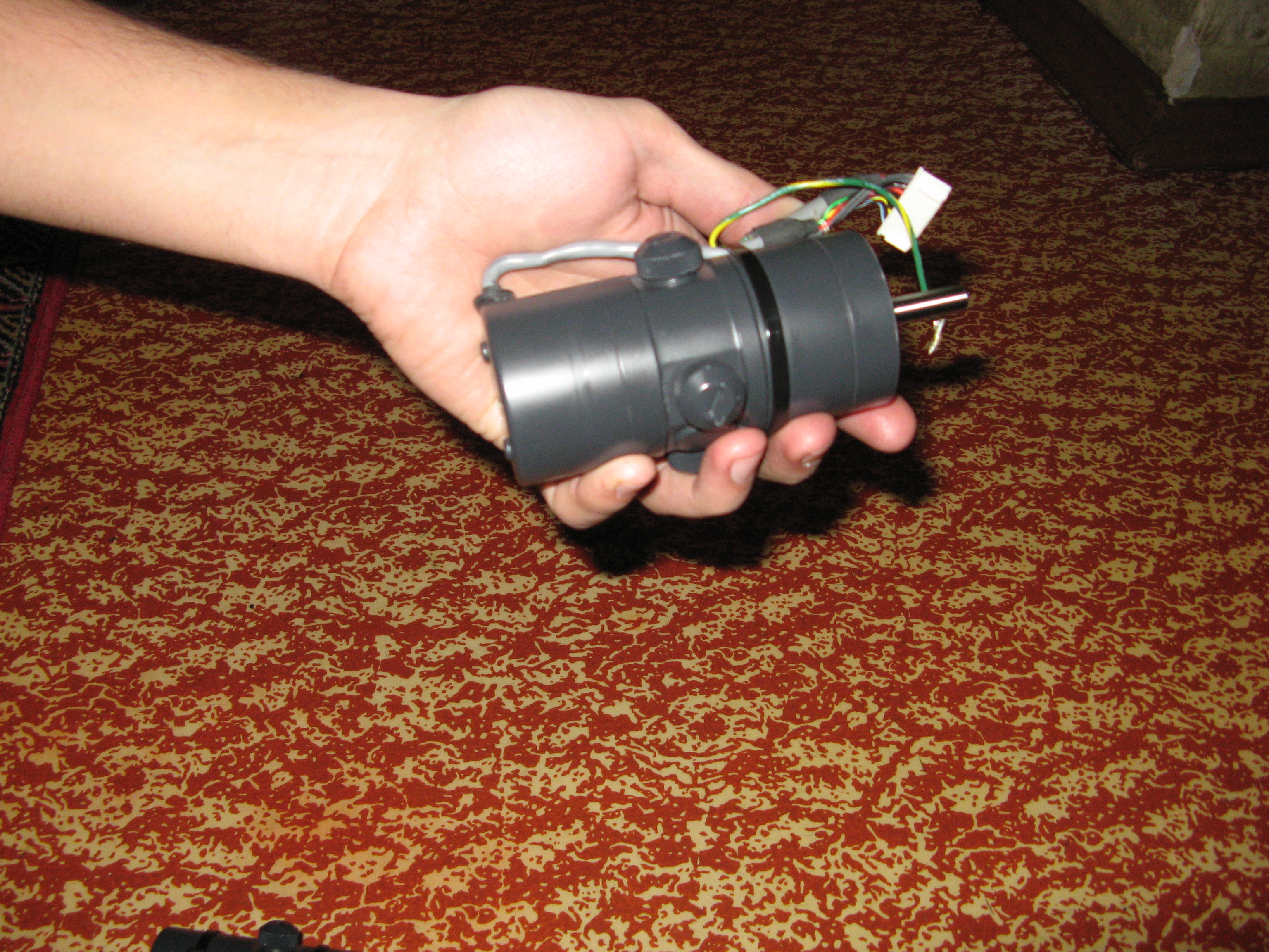

Опоры это металические бруски? А где их брал?
И про движки с драйверами можно по подробнее?
Re: токарный по металлу
Добавлено: 26 дек 2012, 01:19
aegis
Nick, да, шлифованные металлические бруски я назвал опорами. поменял на такой самой длины кусок сала я эти бруски. прикреплю их сбоку на станину, заштифтую а сверху рельсы прикручу. другого варианта не нашел подходящего. вариант с уголком будет более слаб и явно кривой
движки щеточныеяскава из серии минетриа. пока датащита не нашел, но наверно буду подключать методом тыка - подам 12В, замеряю обороты по метке под линуксом... меток вроде как тоже ьаким образом можно померить, но под крышкой нашел 3 канала энкодера и 1 питание 12В написано, но надо проверить... усилки амс B30A8Q-QX2 еще в америке, жду когда посредник насобирает вещичек чтобы все сразу ехало. хоть и долго, но дешево - 2 усилка за 60уе уже в Украине окажутся

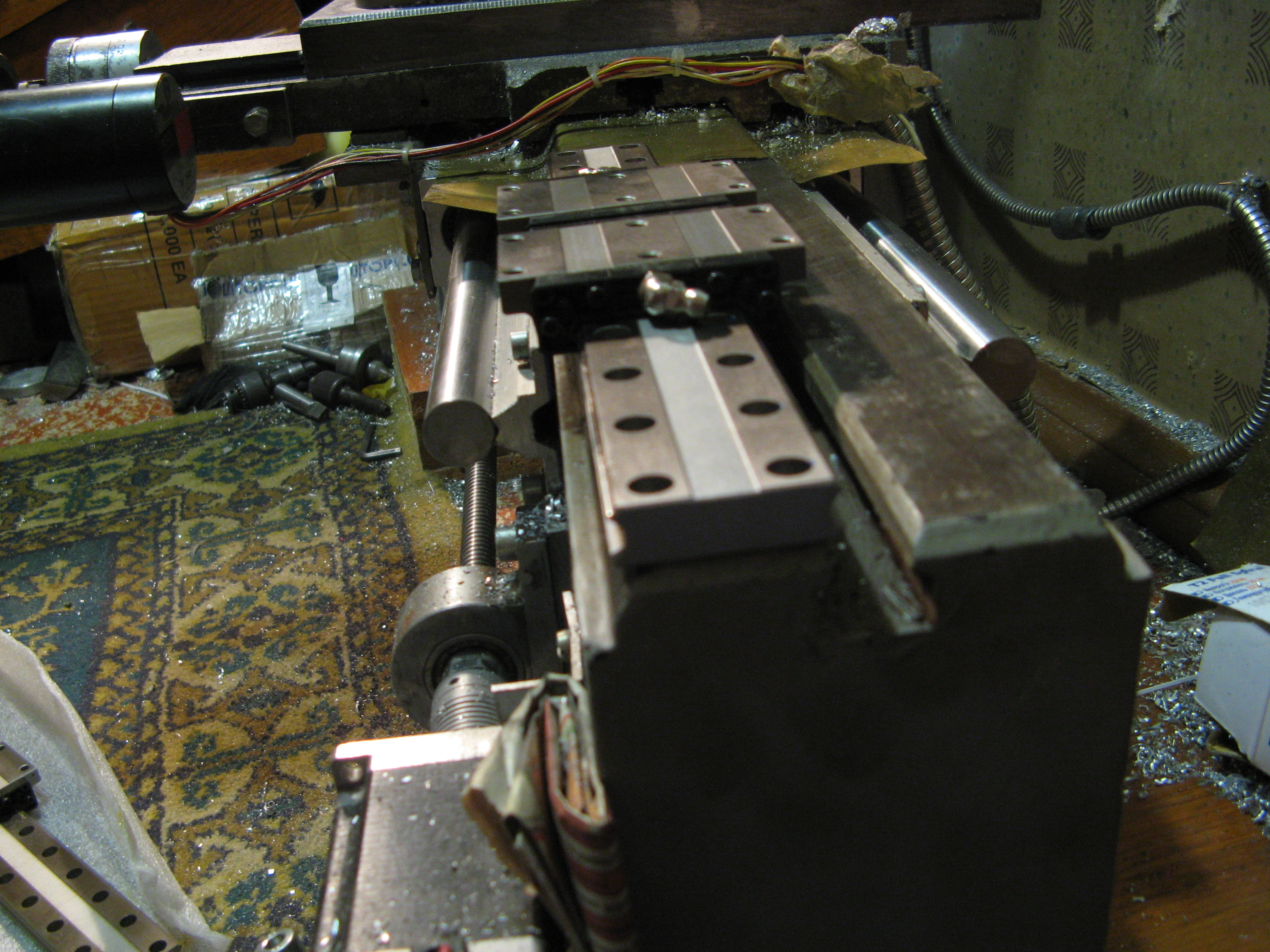

aegis
опять власть меняется. те рельсы что показаны выше сюда не сильно годятся, решил их заменить на широкую серию.
теперь остается вопрос, как ее поставить на станину. можно по оси, можно сместить в сторону. посредине станины паз 12мм.
если ставить посредине, то вроде как связываются 2 половинки и должно быть более жестко.
если сдвигать в сторону то тоже вроде как все помещается, в паз можно пустить пластину, к которой винт прикрепить. головняка будет много с винтом, но стоять он будет в более правильном месте чем сейчас. этот вариант мне не сильно нравится если честно, но все еще в раздумьях.
Добавлено: 20 дек 2013, 11:13
А сколько таких рельсов будет?
И сколько у них рядов шариков? И какой размер шарика / какие нагрузочные способности?

aegis
Nick, 4 ряда, она мочная. краткие характеристики
рельсочка (4690 просмотров) <a class='original' href='./download/file.php?id=22631&mode=view' target=_blank>Загрузить оригинал (124.88 КБ)</a>
рельсочка
будет стоять 1 рельса с 2 каретками

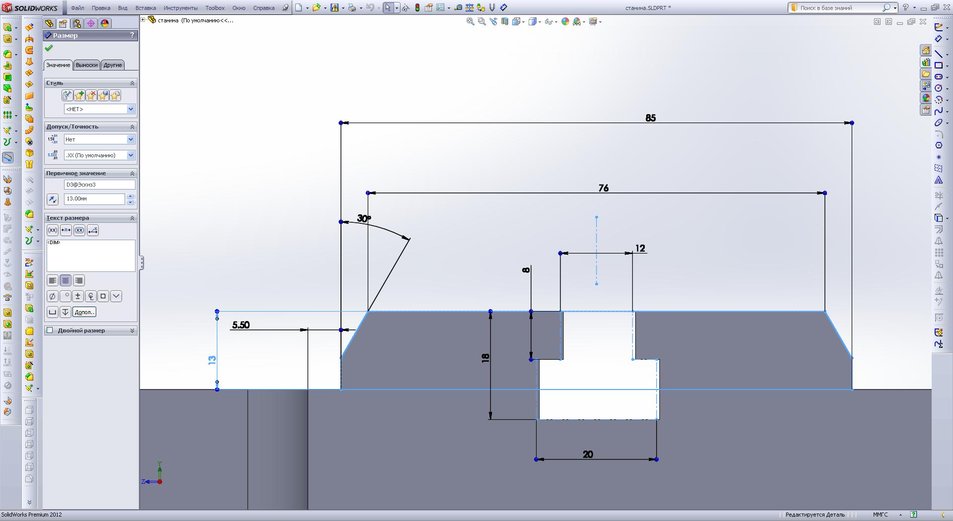

Добавлено: 20 дек 2013, 14:51
aegis
ukr-sasha, не 2 не вешаются ну никак. ширина каретки 68мм, ширина рельсы 37мм, ширина станины общая 97мм, по вершине призмы 76мм. даже если ставить простенькие рельсы 15мм типа hsr15 (ширина каретки 34мм) рядом ставятся впритык. именно поэтому я и хотел раньше разносить рельсы и устанавливать сбоку на шлифованные балки. но крепить их проблемно, жесткость под вопросом - на штифтах консольно висит все. здесь же одна каретка очень просто устанавливается на примерно ровные поверхности на станке (там то сопрягаемые поверхности были, призмы и ответная часть на суппорте шлифованы были изначально). да они пришли ко мне ржавенькие, но их куда проще будет вывести чем боковые поверхности для установки тех балок.
я примерно прикидывал. нагрузка на резец порядка 40кг, пуская точим ф100мм, воспринимаемый кареткой будет 40*10*0,05=20Нм. одна каретка выдерживает 194Нм. кареток 2... короче запас космический. вертикальную нагрузку там тоже вытянет без вопросов

ukr-sasha
Ну не знаю...
Я бы наверное поставил две рельсы, а каретки разнес в шахматном порядке.
П.с. Не вариант, сильно ход уменьшиться.
Добавлено: 20 дек 2013, 15:14
ukr-sasha писал(а):Я бы наверное поставил две рельсы, а каретки разнес в шахматном порядке.
Я тоже сразу об этом подумал... а ход уменьшится - на длинну 1 каретки - не так уж и много... имхо..
