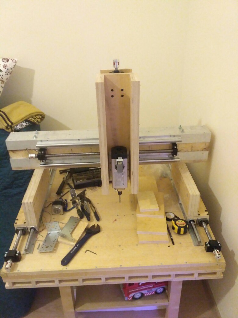

Алюминиевый швеллер
arkhnchul
Сообщения: 1754
Репутация: 339
Откуда: москва
Re: Алюминиевый швеллер
Сообщение arkhnchul »
Gerter писал(а):А швеллер как опора под Х отлично встанет
рискну огорчить, но нет. По-хорошему швеллер в станке приткнуть некуда. Это чисто строительный профиль для использования в местах, где нагрузка постоянна по направлению.

frezeryga писал(а):На 600мм ось ставлю 200х100. Не ну если хотите погремушку и звенелку то ставьте любое тонкое говно и будет круть.
погремушка это квадрат 100х100х2, из которого какое-то время у меня был двухметровый портал, и кстати он не провисал, но вот наверх его выгибало
Это уже не погремушка а бельевая веревка.
Argentum47
Сообщения: 785
Репутация: 110
Откуда: Саратов
Сообщение Argentum47 »
frezeryga писал(а):Это уже не погремушка а бельевая веревка.
вы излишне драматизируете, если правда шум сильно беспокоит, то проклейте шумоизоляцией, это довольно тяжело при длинном профиле, но вполне реально. А крутиться там на 600мм точно ничего не будет с тем размером что выбрал автор.
по пенопласту норм а если на дюраль замахиватся то нужен нормальный профиль это проверено.

Эм...я вообще не один, а как на рисунке 2 хотел ставить.
2шт 60х120 получится квадрат а балку предпочтительней делать прямоугольной. и самое сложное найти профиль со стенкой не менее 3мм

Gerter
Сообщения: 17
Зарегистрирован: 20 окт 2017, 09:50
Настоящее имя: Василий
Сообщение Gerter »
frezeryga писал(а):2шт 60х120 получится квадрат а балку предпочтительней делать прямоугольной. и самое сложное найти профиль со стенкой не менее 3мм
это как положить... 60х240мм. и еще углом я думал 120х180мм.

Ну, в общем, приткнул я швеллер всё-таки...
