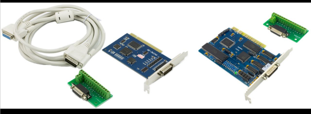

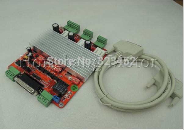

Тогда у меня вопрос, что лучше?
Screenshot_9.png (2938 просмотров) <a class='original' href='./download/file.php?id=121614&mode=view' target=_blank>Загрузить оригинал (375.3 КБ)</a>
или
Screenshot_10.png (2938 просмотров) <a class='original' href='./download/file.php?id=121615&mode=view' target=_blank>Загрузить оригинал (422.63 КБ)</a>

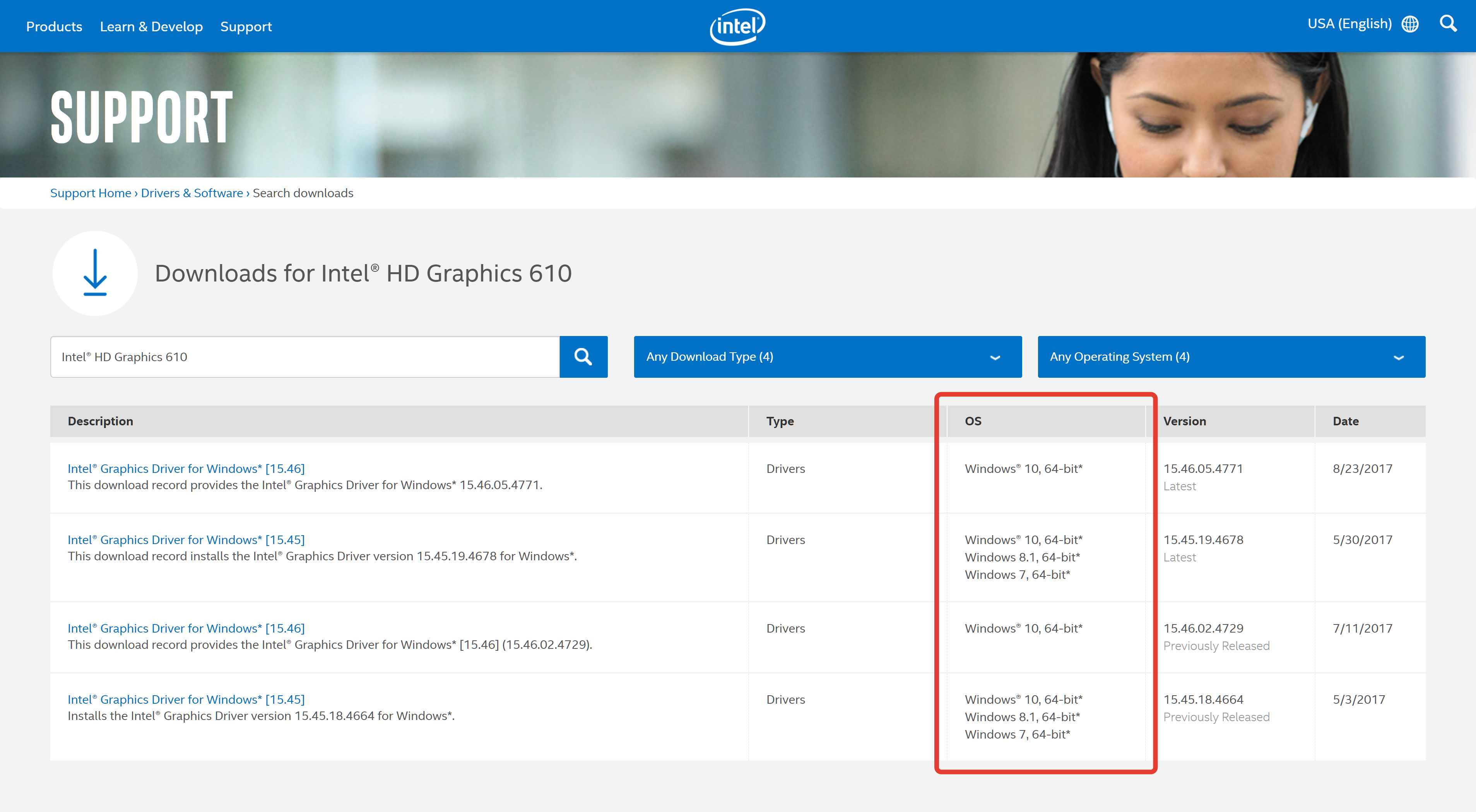

Возникла у меня недавно проблемка с NCStudio...
Потребовалось купить новый компьютер для станка (у прежнего скисла материнка).
Купить современную материнку с PCI разъемами было не сложно. Есть и большой выбор плат с LPT, если потребуется.
То, что для NCStudio нужен 32-битный виндоус я, конечно, знал. Жалко, конечно, что работают только 3 из 8 ГБ (меньшего объема пару планок DDR4 не больно то и купишь), но это можно пережить, учитывая, что NCStudio много и не просит.
Я даже знал, что мне придется поставить Win10, т.к. новые процессоры intel celeron его требуют (в прямом смысле - при установке Win8.1 ругаются, что не все функции поддерживаются и что нужно установить Win10).
Знал, что Ncstudio будет нормально работать в Win10, если отключить быструю загрузку.
Но вот чего я никак не ожидал - так это то что intel не стали делать драйвер видеоядра для 32-битных виндоус! И мне для работы в 32-битной винде пришлось дополнительно поставить видеокарту :wik:
Хотя, казалось бы, такое замечательно видеоядро (Intel HD Graphics 610) есть в процессоре...

my-wood писал(а):Тогда у меня вопрос, что лучше?
Это совсем разные устройства.
Красная плата - это 3 драйвера TB6560 на одной плате без контроллера (работает непосредственно от LPT).
А синяя - контроллер без драйверов (работает только со своей программой NCStudio 5.5.60).

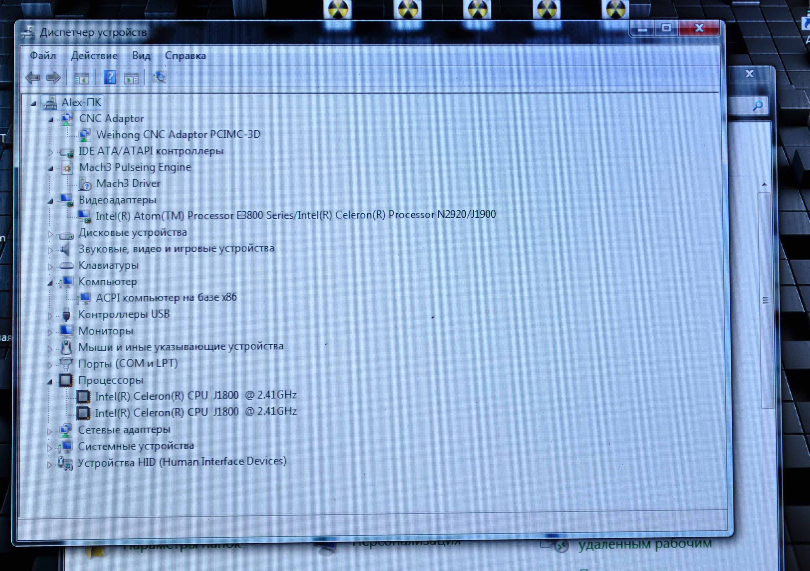

А у меня тоже вроде интел. Установлена Win8.1 Pro. Работает от встроенного видео.
DSC_0007.JPG (2926 просмотров) <a class='original' href='./download/file.php?id=121616&mode=view' target=_blank>Загрузить оригинал (498.96 КБ)</a>

shalek писал(а):Установлена Win8.1 Pro.
Выглядит как Win7
shalek писал(а):Работает от встроенного видео.
Так о том и речь, что раньше - работало (прежние версии Intel HD Graphics), а для новых уже не стали писать 32-битный драйвер :wik:
2017-10-06_18-06-39.png (2911 просмотров) <a class='original' href='./download/file.php?id=121617&mode=view' target=_blank>Загрузить оригинал (1.85 МБ)</a>
Твой процессор 2014 года у него видеоядро Intel® HD Graphics
https://ark.intel.com/products/78866/In ... o-2_58-GHz
Я купил 2017 года, у него Intel® HD Graphics 610 (отчасти из за нового видеоядра и выбрал его)
https://ark.intel.com/products/97452/In ... e-2_90-GHz

ОПИСАЛСя Точно WIN7 . Компъютеров как собак - уже и путаться стал
А чем семерка не устраивает?

Дело в том что у меня есть драйвера, это как бы не проблема. Просто что лучше взять синию плату со своим софтом (которая по идеии не должна глючить) или взять красную плату и подключить к ней только движки (настроить mach со всеми ее проблемами)
Сообщения: 2893
Re: Помогите!!! Самодельный ЧПУ фрезер дает сбои
Ставь свои драйвера и плату Ncstudio. Не пожалеешь!
my-wood писал(а):Дело в том что у меня есть драйвера, это как бы не проблема. Просто что лучше взять синию плату со своим софтом (которая по идеии не должна глючить) или взять красную плату и подключить к ней только движки (настроить mach со всеми ее проблемами)
Красную плату вообще не понятно, зачем покупать. У нее два достоинства - то, что она в принципе способна как-то работать и минимальная цена за эту возможность. На этом плюсы заканчиваются.

Красные платы пользую уже несколько лет. Среди подобных плат, на мой взгляд, самая удачная по своей схемотехнике, работе и цене. Для тех, кто начинает и "хоббийщиков" - самый пригодный девайс. С нее по мере освоения ЧПУ-х потом можно переходить и к более сложным. Единственный минус, так это необходимость в компе иметь работающий ЛПТ, что сейчас найти не всегда возможно. Но китайцы и насчет этого, похоже, уже придумали:

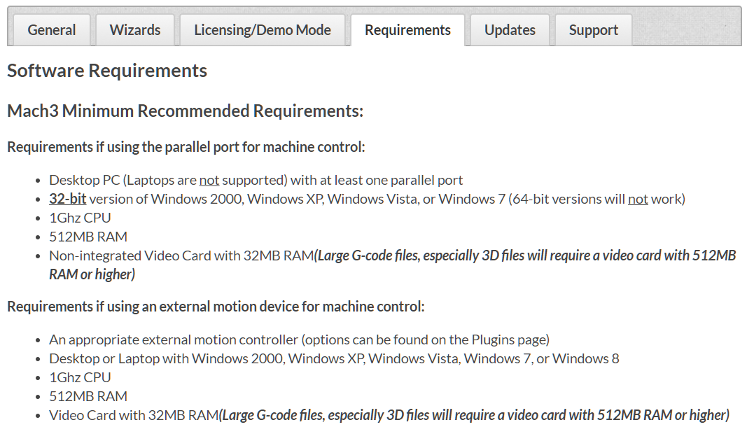

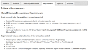

Когда писал про комп с ЛПТ, то имел в виду ноутбуки. У меня станок малогабаритный и легкий, поэтому его постоянно таскаю с собой на дачу, гараж и т.д. И тащить с ним еще какой-нибудь "декстоп" совсем не с руки. Для этого подобрал б.у. ноутбук IBM T42 c WIN XP и езжу с ним. Эта машина добротная, сделан крепко и все время пашет без проблем. Кстати, для информации! Артсофт, создавая МАЧ, ориентировал его под WIN XP и WIN 2000, об этом он пишет во всех своих аннотациях.
Питерский писал(а):Кстати, для информации! Артсофт, создавая МАЧ, ориентировал его под WIN XP и WIN 2000, об этом он пишет во всех своих аннотациях.
А можно конкретно где автор говорит о предпочтительности именно XP и Win 2000? Хотелось бы подтверждение.
В требованиях такого не увидел.
Питерский писал(а):Когда писал про комп с ЛПТ, то имел в виду ноутбуки.
А вот то, что ноутбуки программа не поддерживает - написано первой строчкой!
2017-10-09_12-30-58.png (2735 просмотров) <a class='original' href='./download/file.php?id=121769&mode=view' target=_blank>Загрузить оригинал (91.85 КБ)</a>
