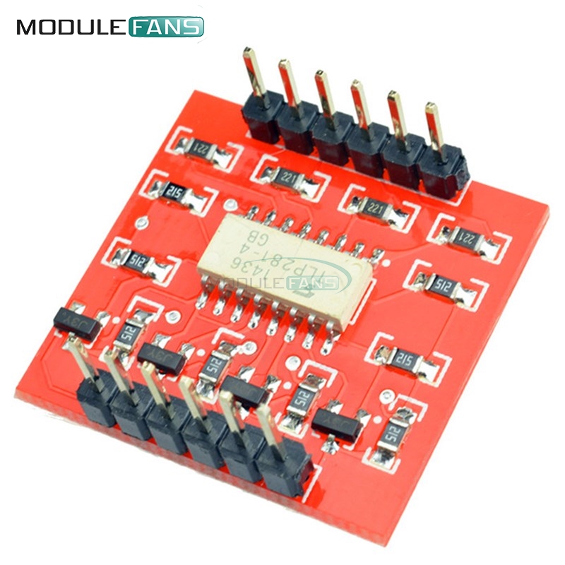

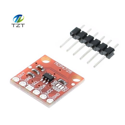

Раз с генераторами шагов всё понятно, надо бы обсудить вопрос управления шпинделем и частотником. Первый вариант, который приехал в мозг - это связка из двух недорогих модулей:
  1. Модуль с MCP4725 (ЦАП), управление по I2C - 0.8$
  2. Модуль опторазвязки с TLP281 на 4 канала - 1.1$
Первый - это 12-ти битный (4096) ЦАП, который выдаёт напряжение от 0 до 5V для управления оборотами шпинделя в частотнике. Второй модуль управляет контактами FOR/REV/... частотника для включения шпинделя в нужном направлении. Кто что думает по этому поводу?

MX_Master писал(а): Кто что думает по этому поводу?
а может, правильнее цифровой интерфейс использовать типа RS485 или что там сейчас популярно у частотников?
Re: ЧПУ контроллер на базе Orange Pi
Оно, канеш, лучше, но сколько частотников столько будет и форматов управления. Т.е. надо читать мануалы к каждому частотнику и писать отдельные программки для каждого. Это, скорее, на будущее. К тому же, в простых частотниках RS485 нет. А вот "0-10V + ВКЛ" почти всегда есть.
В частотниках бывают и другие режимы управления, например, дискретные - "3 пина, 8 скоростей" или "3 пина, 3 скорости" и т.д.

Lunatic писал(а):Наверно лучше гальванически отвязать задание 0-10В от частотника, схема для подключения ШИМ есть на одной оптопаре в инструкции на kflop. Только резисторы придется подбирать под тип пары и входное напряжение.
Что-то мне подсказывает, что ЦАП модуль можно развязать с апельсинкой не занятыми оптопарами на модуле с TLP281

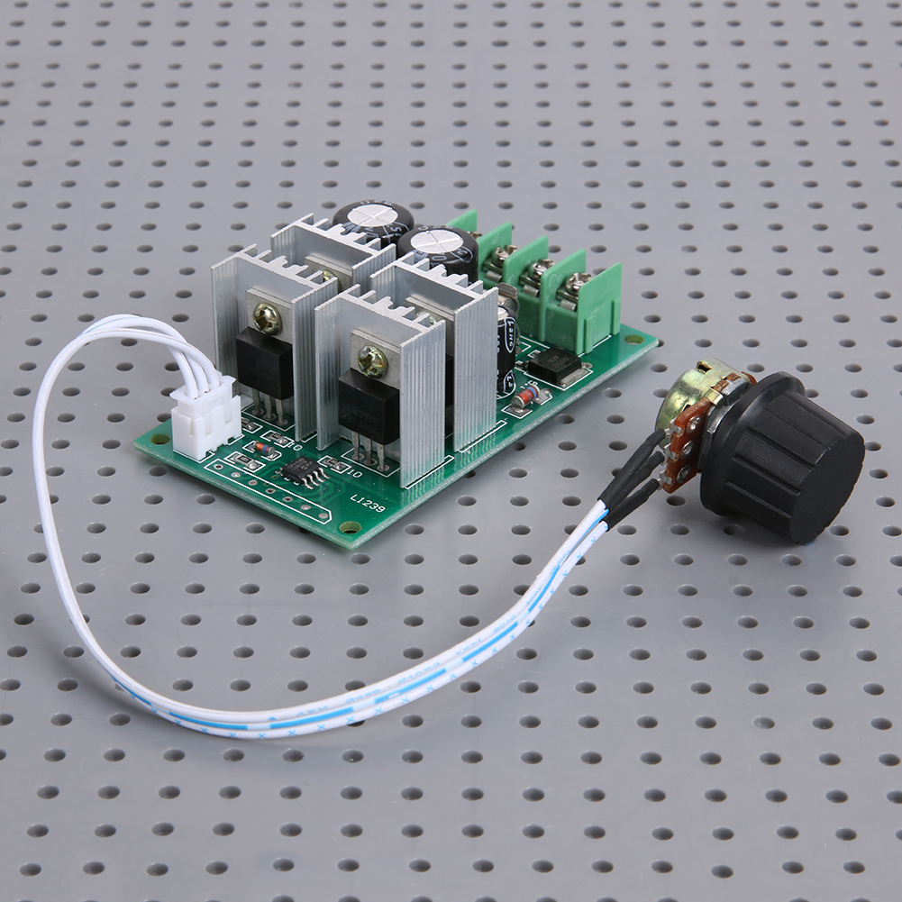

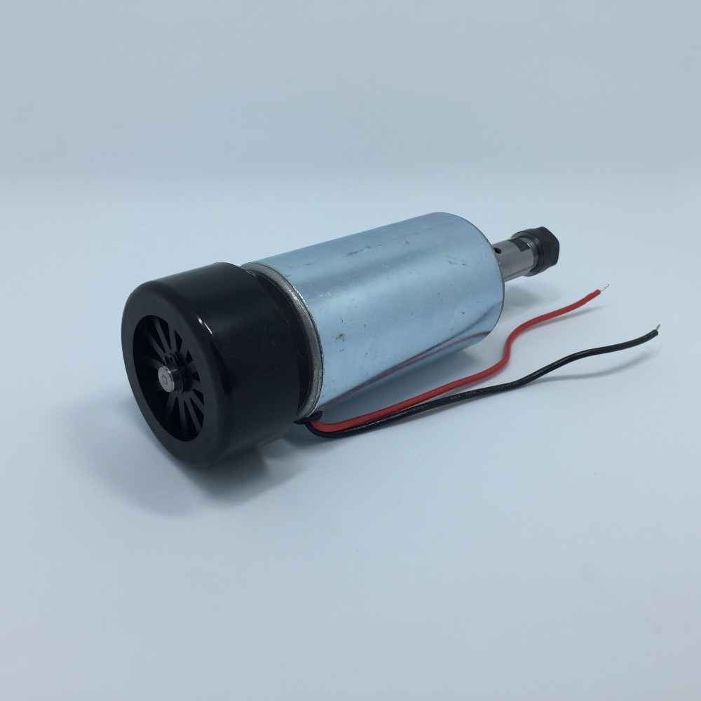

А теперь вопрос по управлению DC шпинделем. Я такими еще не пользовался, поэтому знаю не так много.
Поделитесь, у кого есть такой шпиндель, как он у вас подключен и как вы управляете оборотами.
HTB1QBamKFXXXXX3XVXXq6xXFXXXI.jpg (5819 просмотров) <a class='original' href='./download/file.php?id=120767&mode=view' target=_blank>Загрузить оригинал (84 КБ)</a>
Первое предположение - это взять вот такой модуль (6.5$)
HTB1CBH.RXXXXXbkXFXXq6xXFXXXY.jpg (5814 просмотров) <a class='original' href='./download/file.php?id=120768&mode=view' target=_blank>Загрузить оригинал (626.22 КБ)</a>
Но вместо потенциометра (0-5V) использовать вышеуказанный модуль ЦАП (0-5V). Как думаете?

Сообщения: 2096
У меня подобного вида. Управление с компа вкл/выкл. И вручную кручу обороты на звук :) (ну не сделал еще датчик оборотов). Один с самопальным ШИМ на 555 таймере, второй на распространенном БП.
