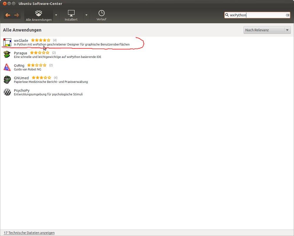

2cme писал(а):import wx
ImportError: No module named wx
Ставь вот это, и всё пойдёт:
soft.jpg (4614 просмотров) <a class='original' href='./download/file.php?id=4555&mode=view' target=_blank>Загрузить оригинал (47.1 КБ)</a>

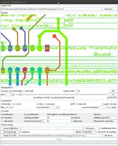

2cme , слушай, как ты visolate настраиваешь? У меня выдаёт кучу зелёного говна вместо контура, какой то текст и тд. Может сделаешь маленький тутор?
2cme
Сообщения: 1043
Репутация: -209
Re: Gerber to G-code
Сообщение 2cme »
sandman писал(а):2cme , слушай, как ты visolate настраиваешь? У меня выдаёт кучу зелёного говна вместо контура, какой то текст и тд. Может сделаешь маленький тутор?
Хорошо.
Выложите пожалуйста файл с которым вы пытались работать (если безусловно это не секрет), возможно у вас трудности с файлом. Я писал выше, что столкнулся с тем что файл гербер сформированный из diptrace программа visolate не приняла. Возможно это случилость потому что разные разработчики по разному интерпретируют стандарт гербер. Но я нашел решение путем применения программы gerbv-2.6.0 (эта программ для просмотра герберов, и в ней есть функция экспорта в гербер, формат которого совместим с visolate). Также важно отметить что в файле гребера у меня был только 1 слой, то есть для верхнего слоя свой файл, для нижнего свой, сверловка напряму формировалась из diptrace.
Если есть необходимость в тутор, то могу описать пошагово процесс формирования gcode как я делаю в программе visolate. На самом деле все пункты меню интуитивно понятны, если конечно вы знаете английски. Постараюсь написать до понедельника, устраивает?

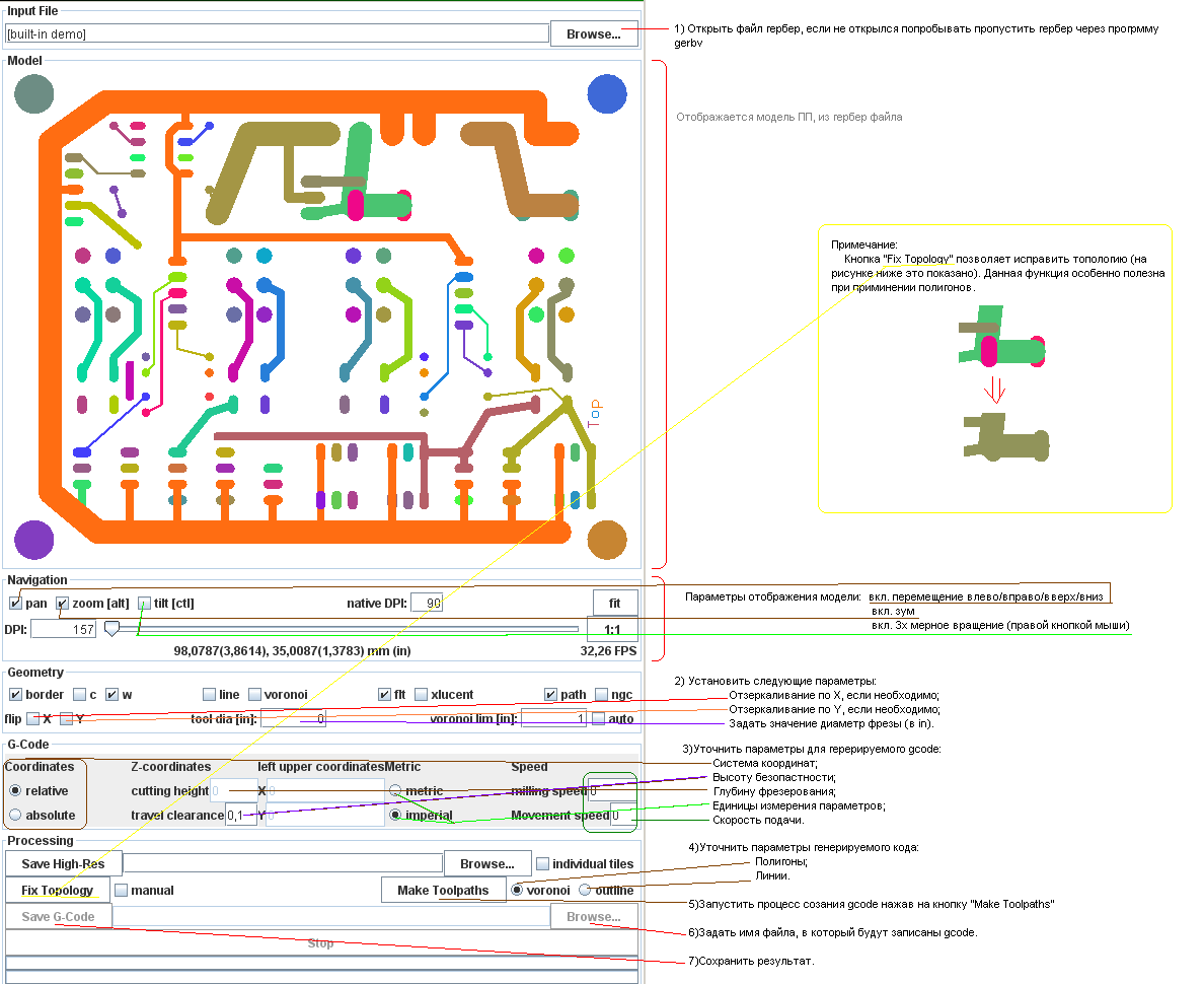

Краткая инструкция работы с visolate.
0. Если есть сомнения и если гербер файл не корректно открывается в visolate, то устанавливаем Gerbv. Затем File - Open layer(s) (открываем нужный файл). Если все в порядке то Export-RS274X и сохраняем.
1. Открываем файл в visolate отмечаем галкой (если надо) переворот/отзеркаливание, tool dia
2. В G-code выбираем относительные или абсолютные координаты, единицы измерения — метрическую или дюймовую...
3. Processing выбираем траекторию движения инструмента (make toolpath) voronoi (х.з. Как перевести) outline (контур). Правим топологию и сохраняем G-code.
4. Profit!
Хотя резульат мне ненравится.

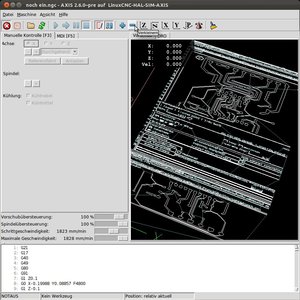

Так, вот теперь объясните мне, что я делаю не так? Вроде повторил всё тоже самое, а результат другой...:
b1.jpg (4584 просмотра) <a class='original' href='./download/file.php?id=4565&mode=view' target=_blank>Загрузить оригинал (188.94 КБ)</a>
b2.jpg (4584 просмотра) <a class='original' href='./download/file.php?id=4566&mode=view' target=_blank>Загрузить оригинал (171.64 КБ)</a>

Попробуйте скачать visolate-2.1.6.jar http://sourceforge.net/projects/visolate/files/
Уменя java 7 версии, и java3d http://cnc-club.ru/forum/viewtopic.php? ... 667#p18999

Набросал пошаговую инструкцию (файл во вложении).
Конструктивная критика принимается.
