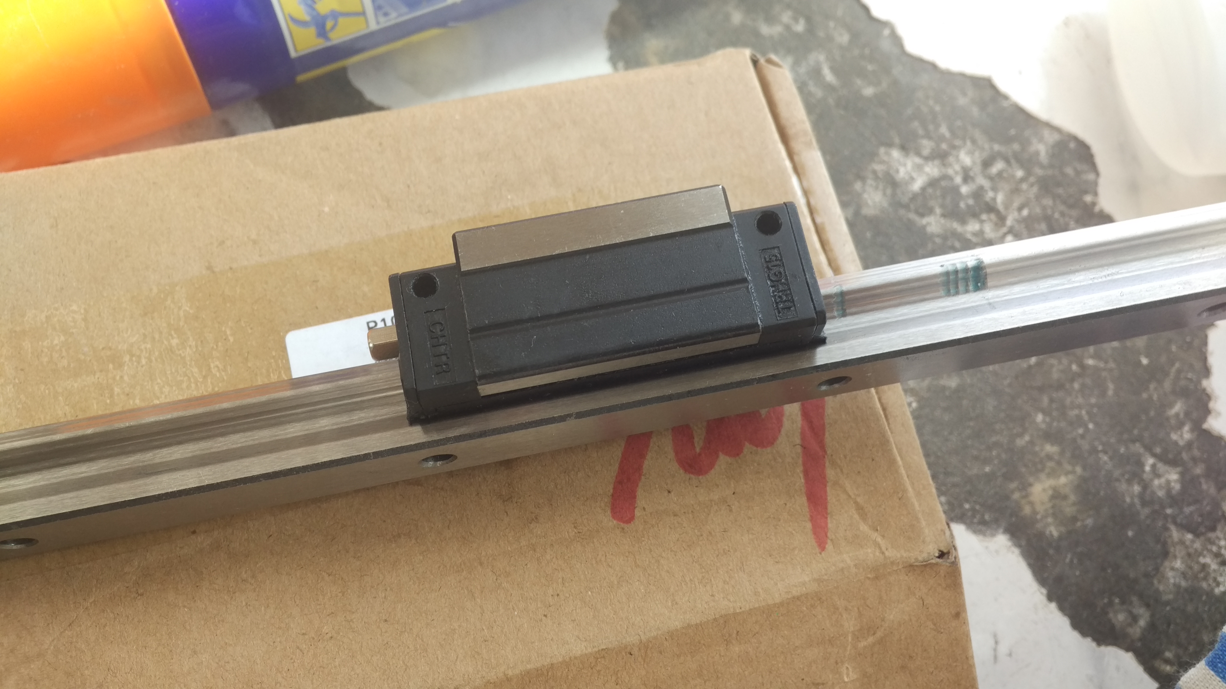

Проблема установки фланцевых кареток. Крепежем снизу. THR15
Re: Проблема установки фланцевых кареток. Крепежем снизу. TH
Ну у хивина проблем с этим нет крепление м5 в резьбу каретки сверху либо м4 снизу.

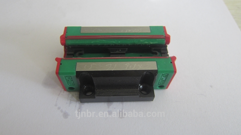

Сообщение crazy2k »
frezeryga писал(а):Ну у хивина проблем с этим нет крепление м5 в резьбу каретки сверху либо м4 снизу.
Значит эти каретки не полный аналог хивина(((
Сообщение megagad »
crazy2k писал(а):Значит эти каретки не полный аналог хивина(((
Они ВООБЩЕ не аналог - только по "посадочным местам", да по "поверхностям качения" могут быть близко к хайвину.
Опять-же "картинка для размышлений":
HIWIN-new-products-low-noise-linear-guideway.jpg (3129 просмотров) <a class='original' href='./download/file.php?id=119116&mode=view' target=_blank>Загрузить оригинал (295.26 КБ)</a>
Видимо поэтому "оригинал" можно закрепить винтами М4, а вот "почти оригинал" на такой "финт ушами" уже не способен...

Твердосплавом пильни одну цековку, не должно до шариков достать.

Снял с винтов 1,7 мм мяса на винтах осталось норм, винты высокопрочка 12,7. Входят в цевку вплотную.
Думаю еще 0,7 мм сниму с кареток чтобы было место для регулировки, а на винтах оставлю чуть больше, что бы было поле для регулировки. Боюсь получить клин(((

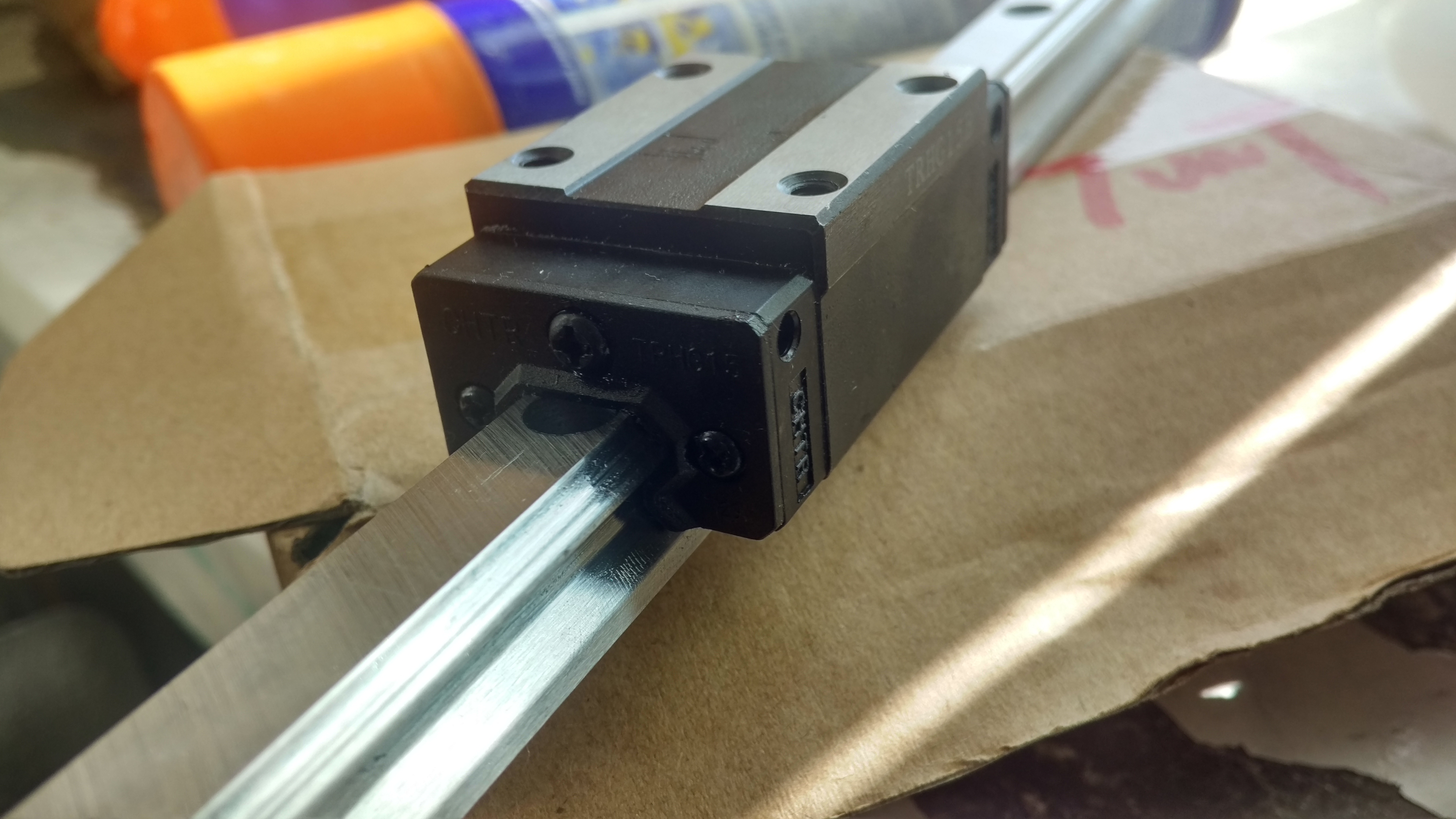

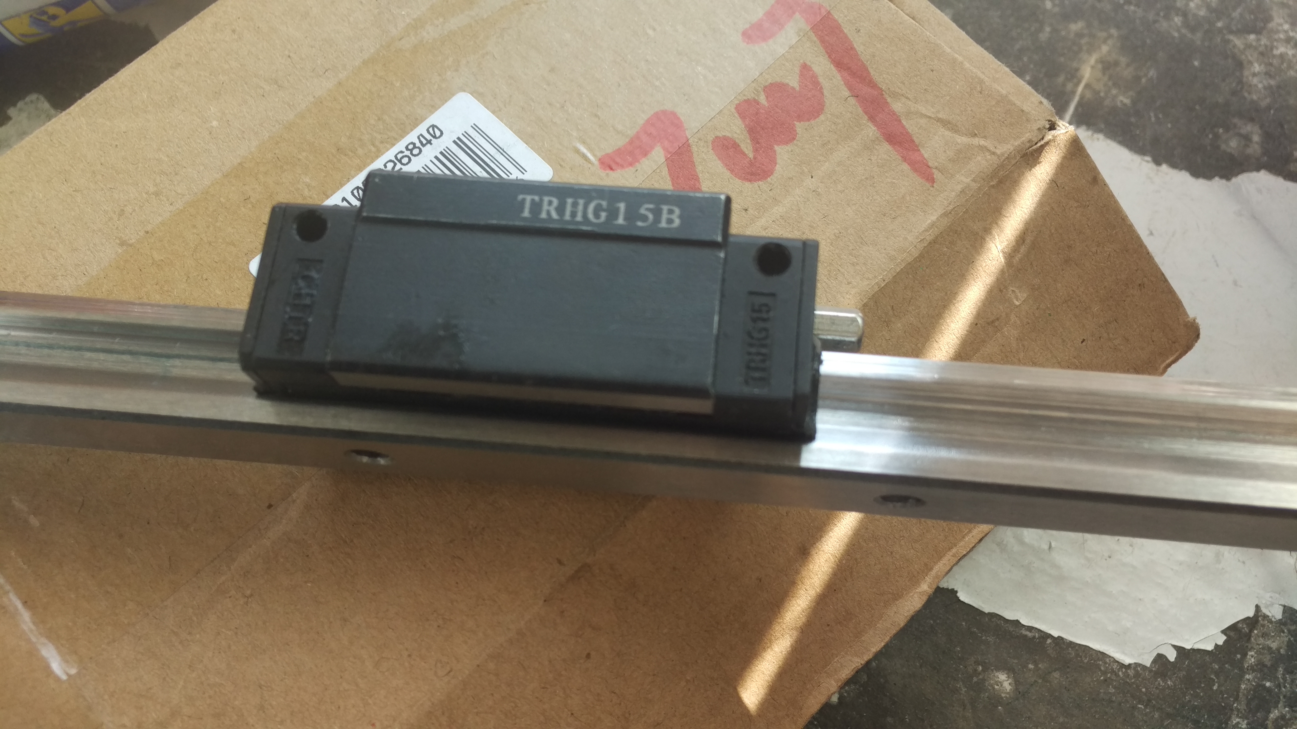

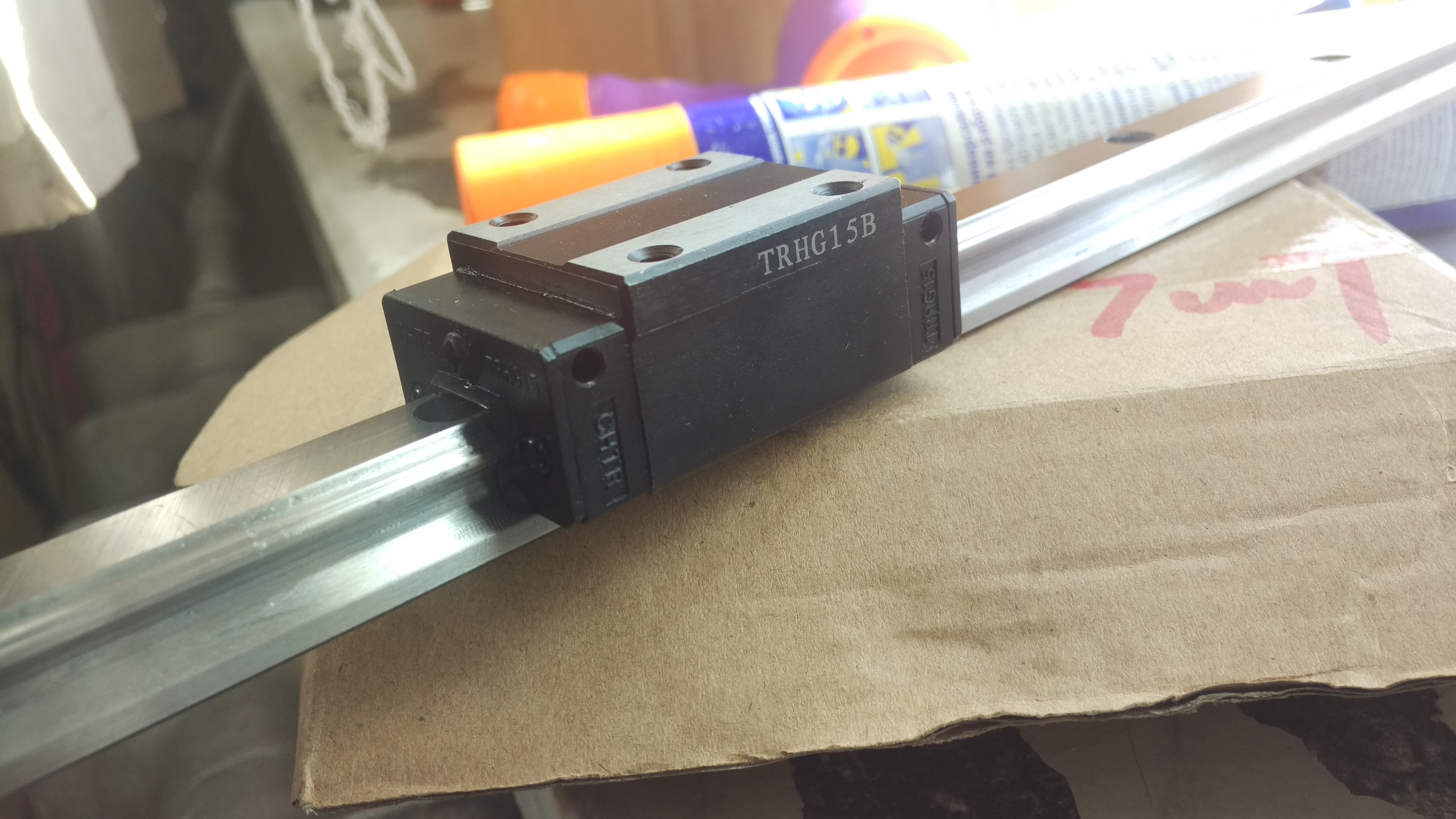

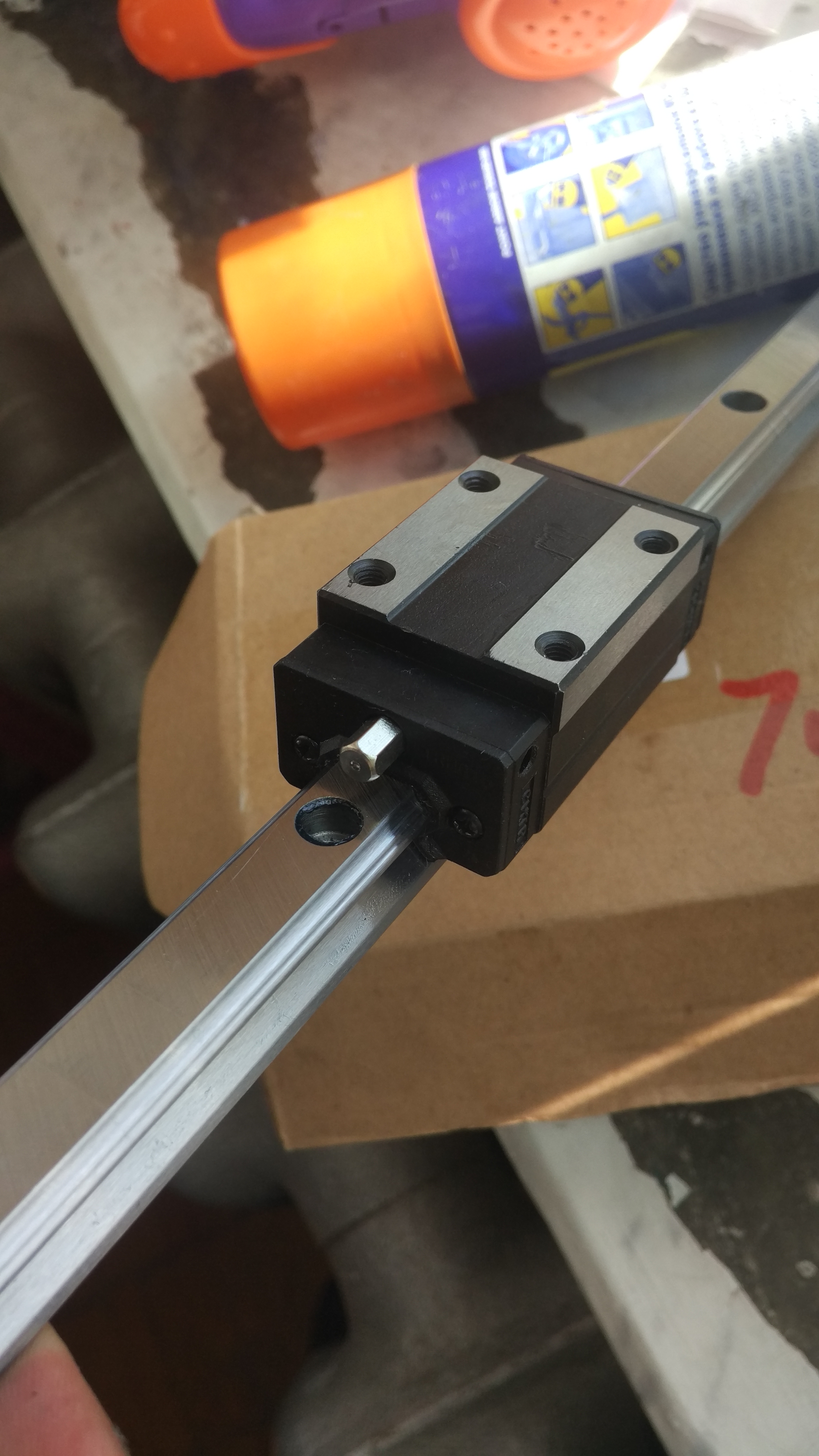

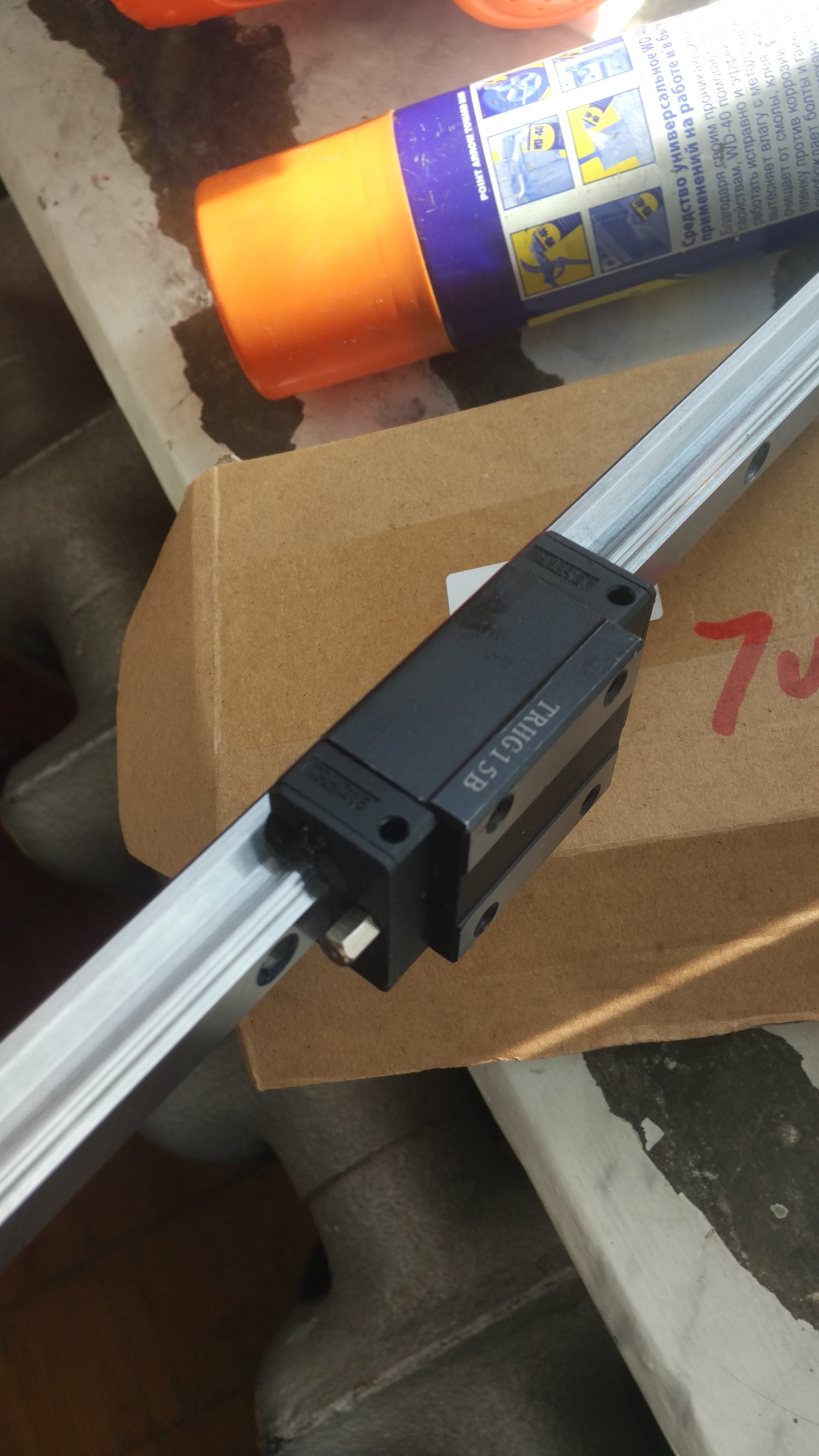

Кому интересно, вот фото кареток и рельсы от Славы Kitaez-CNC
Сравнить не с чем и нечем, но думаю для дерева это лучше чем цилиндрические рельсы. по деньгам практически так же выходит. За счет веса доставка профильных выходит дешевле.
Внутри все шары плотником, направляшки под шарики палированные. Но в одной есть полоска, канавка черная. Вроде не люфтят.
IMG_2017-09-01_140641.jpg (3096 просмотров) <a class='original' href='./download/file.php?id=119438&mode=view' target=_blank>Загрузить оригинал (3.32 МБ)</a>
IMG_2017-09-01_140643.jpg (3096 просмотров) <a class='original' href='./download/file.php?id=119439&mode=view' target=_blank>Загрузить оригинал (3.58 МБ)</a>
IMG_2017-09-01_140655.jpg (3096 просмотров) <a class='original' href='./download/file.php?id=119440&mode=view' target=_blank>Загрузить оригинал (3.91 МБ)</a>
IMG_2017-09-01_140711_HDR.jpg (3096 просмотров) <a class='original' href='./download/file.php?id=119441&mode=view' target=_blank>Загрузить оригинал (2.89 МБ)</a>
IMG_2017-09-01_140713.jpg (3096 просмотров) <a class='original' href='./download/file.php?id=119442&mode=view' target=_blank>Загрузить оригинал (3.77 МБ)</a>
IMG_2017-09-01_140724.jpg (3096 просмотров) <a class='original' href='./download/file.php?id=119443&mode=view' target=_blank>Загрузить оригинал (3.73 МБ)</a>
