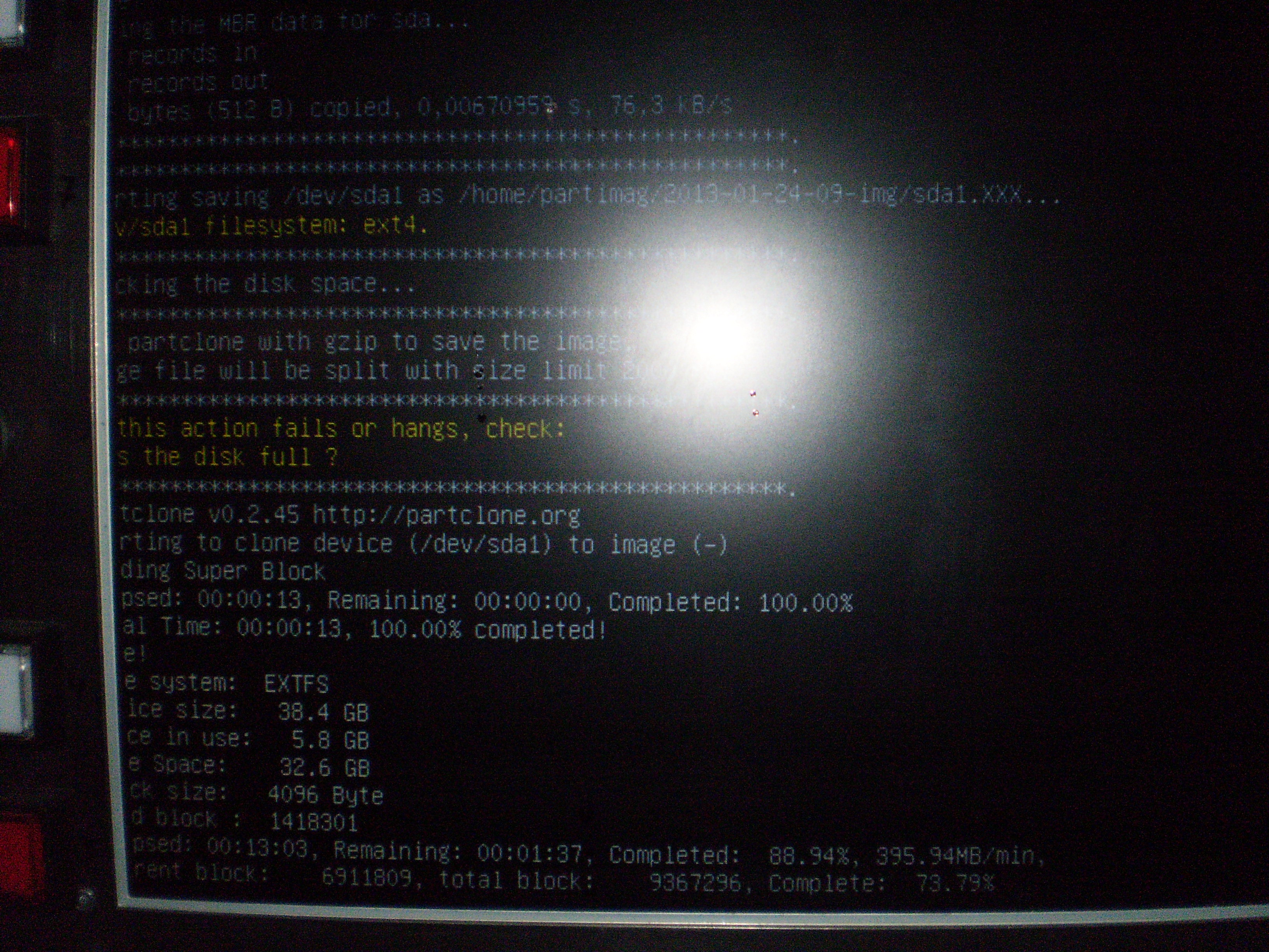

вот итог:
в идеале планирую backup LiveUSB Clonezilla (то есть загружаюсь с флешки) и на флешку пишу(клонирую)
образ всего диска (Clonezilla пустое место не пишет - хотя при разворачивании образа на диск раздел получается
такого же размера ,как был на оригинале)
к примеру раздел -10 гб данных - 2 гб
образ запишется 2 гб (если не сжимать) а при восстановлении раздела он будет 10 гб
пока такой план не удался - LiveUSB Clonezilla стартует ,но не видит себя как раздел ,на который можно сохранить образ...
с CD работает отлично :
сделал образ - сохранил на флешку - отформатировал винт - восстановил - все как было!!
создание образа - минут 15
P1140033.JPG (2856 просмотров) <a class='original' href='./download/file.php?id=11104&mode=view' target=_blank>Загрузить оригинал (2.03 МБ)</a>
