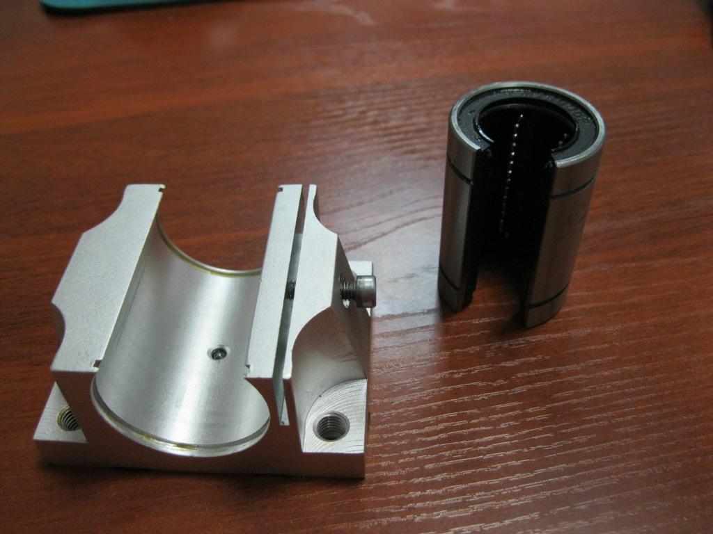

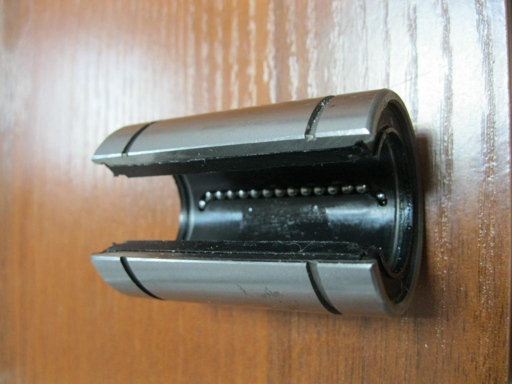

Всем привет!
Работаю на станке уже год . Вот реши сделать капремонт, т.к. некоторые линейные подшипники разболтались и портал давал сильный люфт (смазывал подшипники машинным маслом примерно раз в неделю). Разобрал- вытащил втулку с подшипниками - промыл в керосине и смазал Литолом-24. Посадил весь опорный модуль на вал, затянул фиксирующие болты до устранения люфта. В итоге модуль, при движении, слегка подклинивает, ослабляю болты - появляется люфт :problem:
Видимо не могу правильно настроить либо сами втулки износились (за год :shock: ), повлияет ли на скорость вращения ШВП или что то я надумал не то!? Что делаю не так?!
Как долго они вообще служат?!
Надеюсь на Вашу помощь!
спасибо!
IMG_0086.jpg (3336 просмотров) <a class='original' href='./download/file.php?id=16324&mode=view' target=_blank>Загрузить оригинал (82.51 КБ)</a>
IMG_0087.jpg (3336 просмотров) <a class='original' href='./download/file.php?id=16325&mode=view' target=_blank>Загрузить оригинал (74.65 КБ)</a>
IMG_0062.jpg (3336 просмотров) <a class='original' href='./download/file.php?id=16326&mode=view' target=_blank>Загрузить оригинал (110.99 КБ)</a>
Re: PLRA1. Помогите новечку!
Подклинивает на одном и том же месте направляющей или нет?
Насколько большой люфт?
Yarik_22
Сообщения: 26
Зарегистрирован: 27 фев 2012, 12:28
Откуда: Барнаул
Сообщение Yarik_22 »
Направляющий вал сам чистый и гладкий без каких либо повреждений. Подклинивает сама втулка с подшипниками, как если бы между шариками подшипника попала стружка, промывал тщательно - поэтому попадание мусора туда исключено), Все шарики подшипника заключены в пластиковый кожух (на сколько я понял), возможно ли что он (кожух) износился, потому что когда вытаскивал втулку пару шариков вылетало, правда потом с трудом их вставлял обратно.
По поводу люфта - люфт образуется между направляющим валом и втулкой, не хотелось бы чтобы он там вообще был, а так около 0,5мм (определял субъективно на глаз :hehehe: )
нет, каретка подклинивает по длине всего вала при чем водил ее медленно, слышен шум подшипников, ощущаются вибрации. Так по хорошему, сравнить с бы новыми втулками, что бы почувствовать разницу или ее отсутствие :) , а то я может сильно заморачиваюсь и народ завожу тут в заблуждение. Хотел добавить небольшое видео, что то не получилось)
Возможно ли что за год втулки могли износиться?! Стоит ли менять?!

Yarik_22 писал(а):нет, каретка подклинивает по длине всего вала при чем водил ее медленно, слышен шум подшипников, ощущаются вибрации. Так по хорошему, сравнить с бы новыми втулками, что бы почувствовать разницу или ее отсутствие :) , а то я может сильно заморачиваюсь и народ завожу тут в заблуждение. Хотел добавить небольшое видео, что то не получилось)
Здравствуйте.
А заклинивание у Вас на одной каретке или у всех таже проблема.
пока разобрал одну ось, остальные не проверял

Yarik_22 писал(а):пока разобрал одну ось, остальные не проверял
Имеется ввиду подшипник, один клинит или все. Просто нужно определить равномерный износ или нет.
В принципе за год такие подшипники могут достаточно износиться, все конечно зависит от условий эксплуатации и обрабатываемых материалов.
Обрабатывался в основном алюминий, дерево.
клинят оба подшипника, как будто между шариками подшипника попала стружка, промывка ни чего не дала. из одного даж пару шариков выпадывало)
