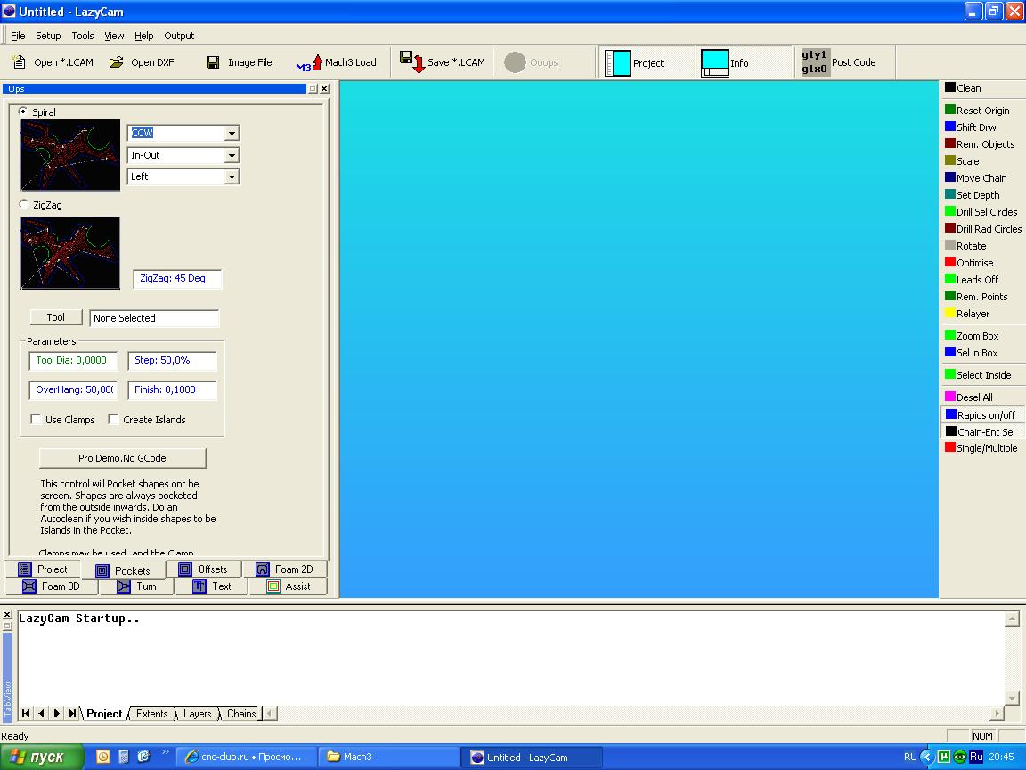

А что LazyCAM умеет?
ИМХО сначала надо поработать с плазмой на простом уровне, понять как устроен Мач а потом уже придумывать подпрыжки и прочее.
Что, я забыл дать сслыку на свою программу? О господи! Вот: Gcodetools - plug-in Inkscape для экспорта в Gcode #20

Nick писал(а):А что LazyCAM умеет?
Лизи.JPG (4768 просмотров) <a class='original' href='./download/file.php?id=4320&mode=view' target=_blank>Загрузить оригинал (112.41 КБ)</a>

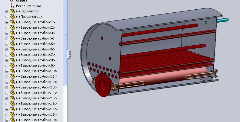

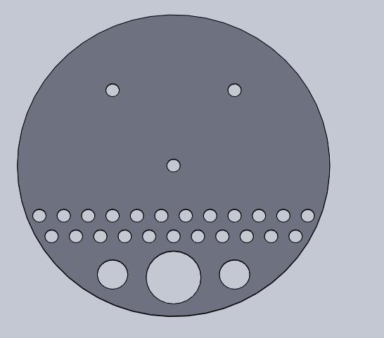

прежде чем вырезать что либо это нужно начертить/нарисовать. это можно сделать разными программами. Но все это делается в 2D и при пректеровании можно сделать много ошибок. Птому проектирую станки, котлы и тд... в 3D А потом их собираю в компьютере. Если что не правильно сделал модель не соберется.
Вот примерно так делал для себя паровый котел. Котел проектируется в 3D. собирется. А потом раскидывается на детали и вырезается. Далее котел собирается как ЛЕГО
Котел.JPG (4749 просмотров) <a class='original' href='./download/file.php?id=4321&mode=view' target=_blank>Загрузить оригинал (58.45 КБ)</a>
Котел2.JPG (4749 просмотров) <a class='original' href='./download/file.php?id=4322&mode=view' target=_blank>Загрузить оригинал (16.87 КБ)</a>

Все художественное, надписи, фигурные заборы можно рисовать в inkscape, другие детали тоже можно, но если есть чертеж, чтобы потом не напилить полдня для сборки :).
