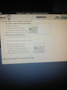

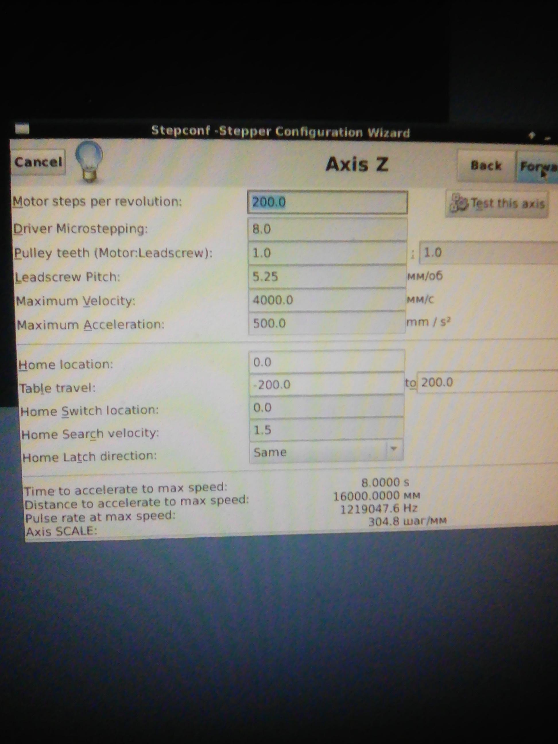

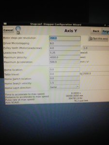

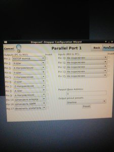

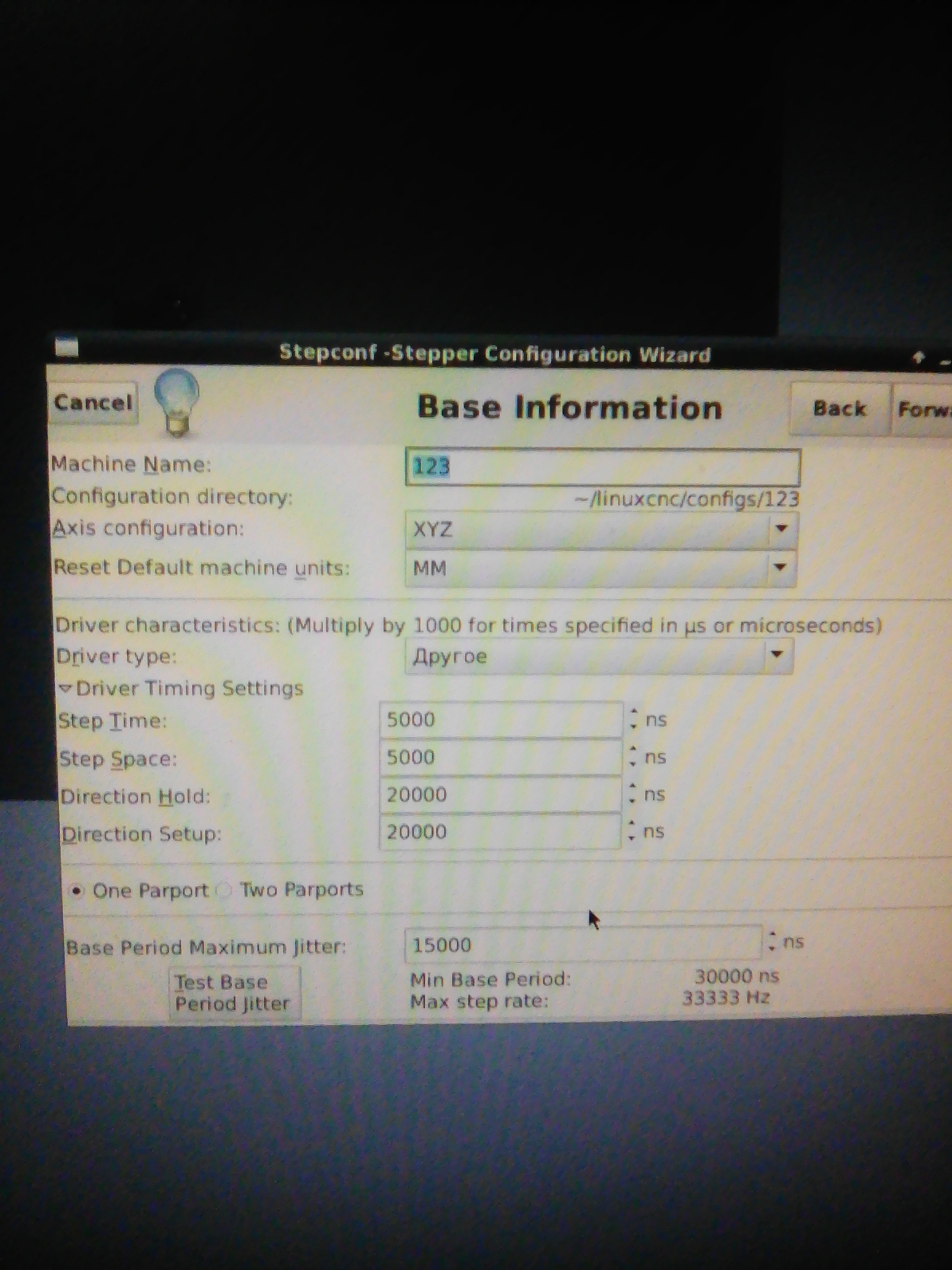

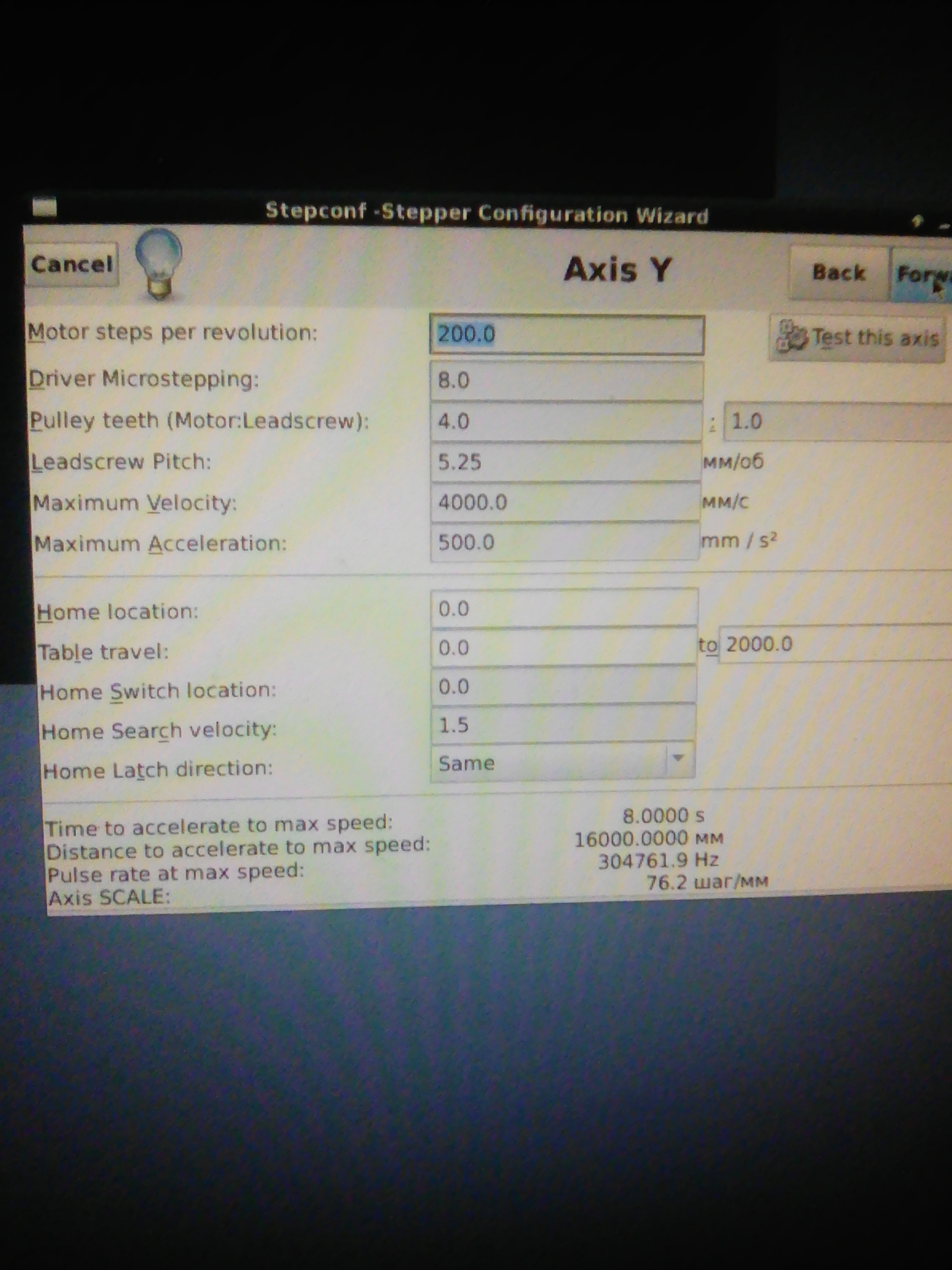

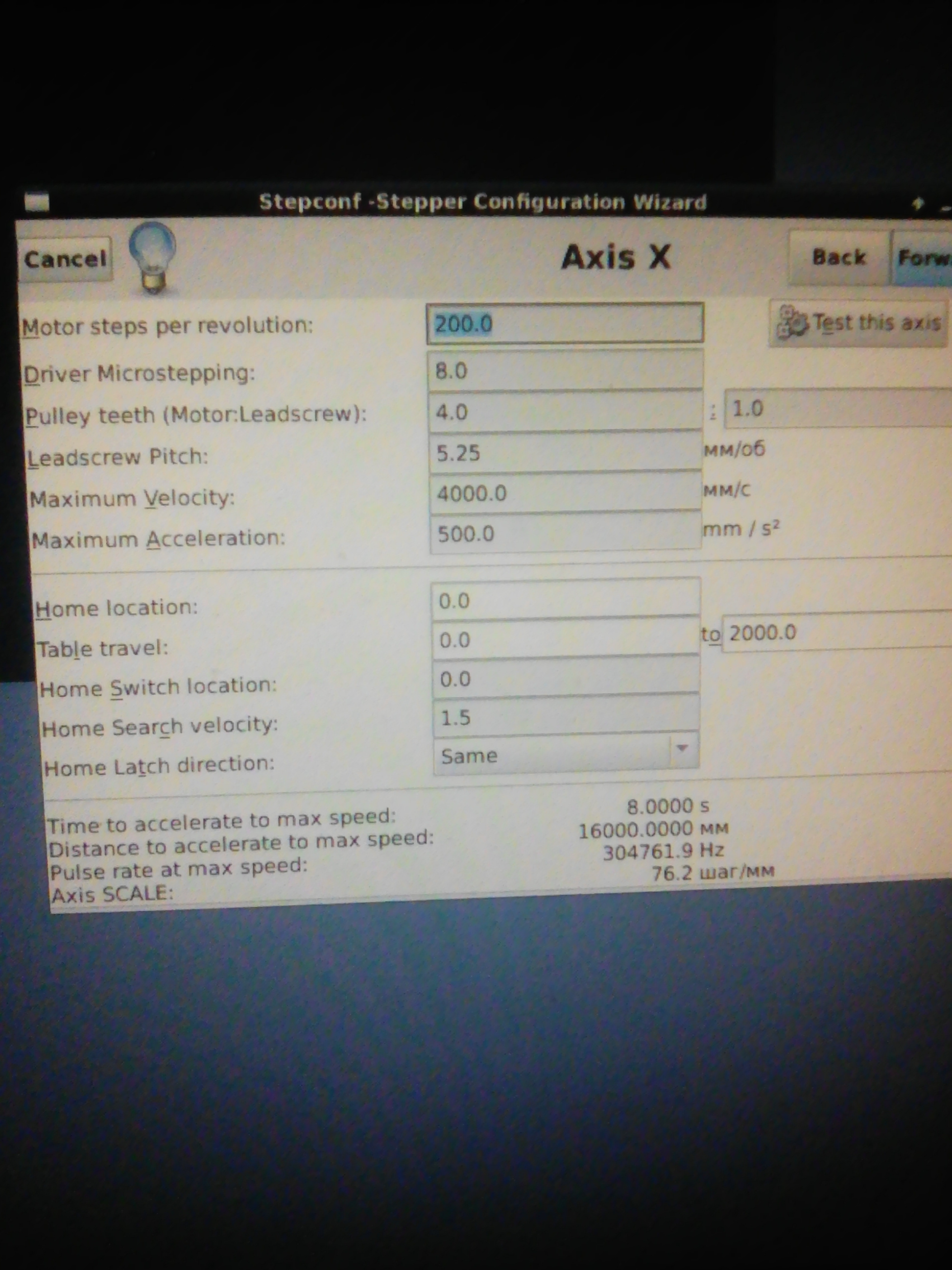

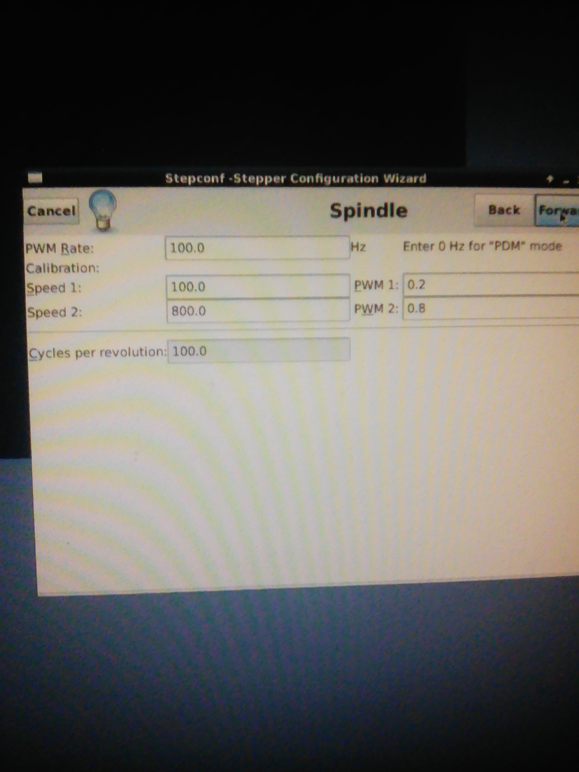

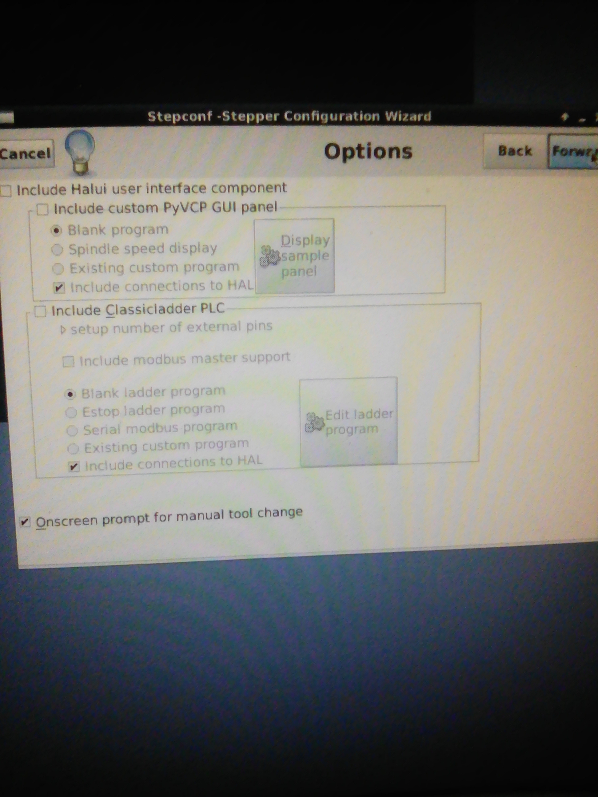

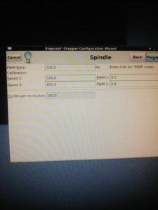

Вот настройки

Пока вижу только 1 ошибку
Maximum velocity 4000 мм/с
Внизу написано, что это 300 Кгц. Такого LPT порт никогда не сможет выдать.

При настройке надо обязательно делать тест оси - у каждой оси есть кнопочка протестировать. И да, 4 метра в секунду... хотелось бы видеть такой привод да с такими ускорениями.
В linuxcnc надо обращать внимание на единицы измерения - они немного нестандартные.
Кстати у вас ремень планируется с передаточным числом 1:4?

Так обратите внимание на то что система пишет при тесте - 437.5 мм/с. И хотя если я правильно помню сам linuxcnc тоже ограничивает скорость по частоте у вас он мог "пропустить" указанную скорость.
Да и зачем вам скорость даже в 26 м/мин? В рабочем режиме ШД не вытянут даже при хорошем питании и драйверах.
Ставьте для начала скорость 50-100 и ускорение 100.

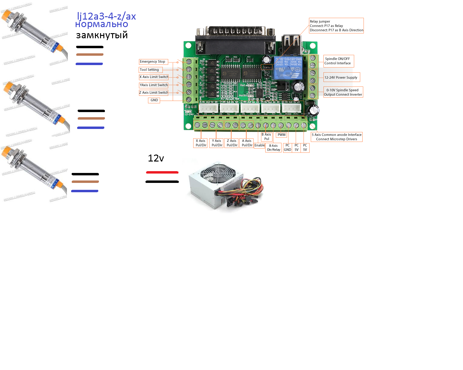

И еще не могу понять как подключить датчики homе, схемы не понимаю вообще :idiot: , дорисуйте пожалуйста как надо
