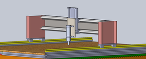

Как вариант не плиту поднимать, а портал снижать до уровня низа плиты. Жетсче будет.

Re: Фрезерный станок по дереву 1750*1200
Да именно так и надо.

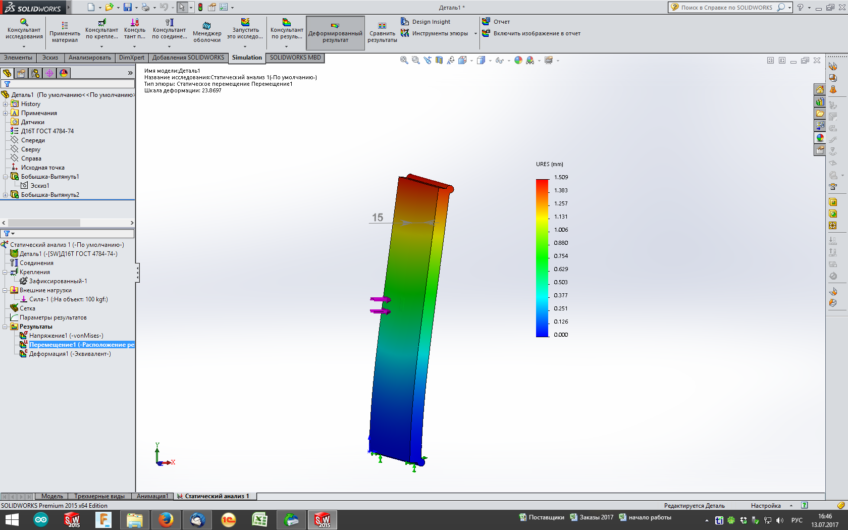

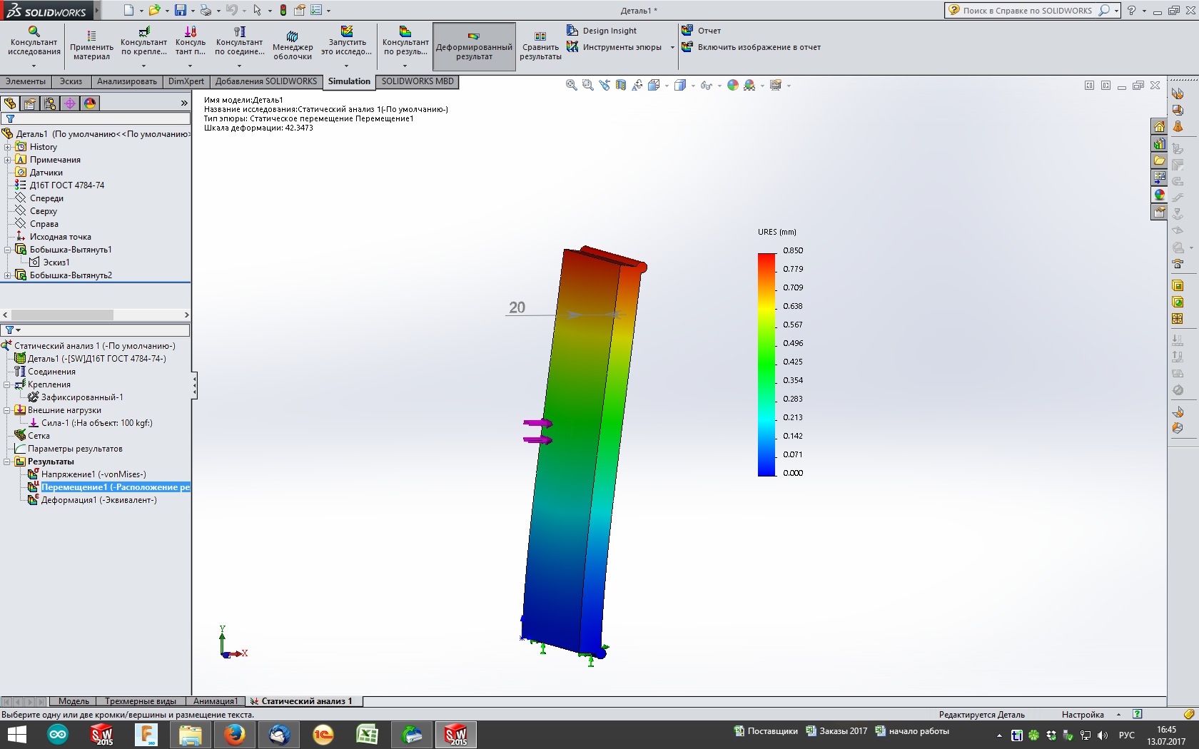

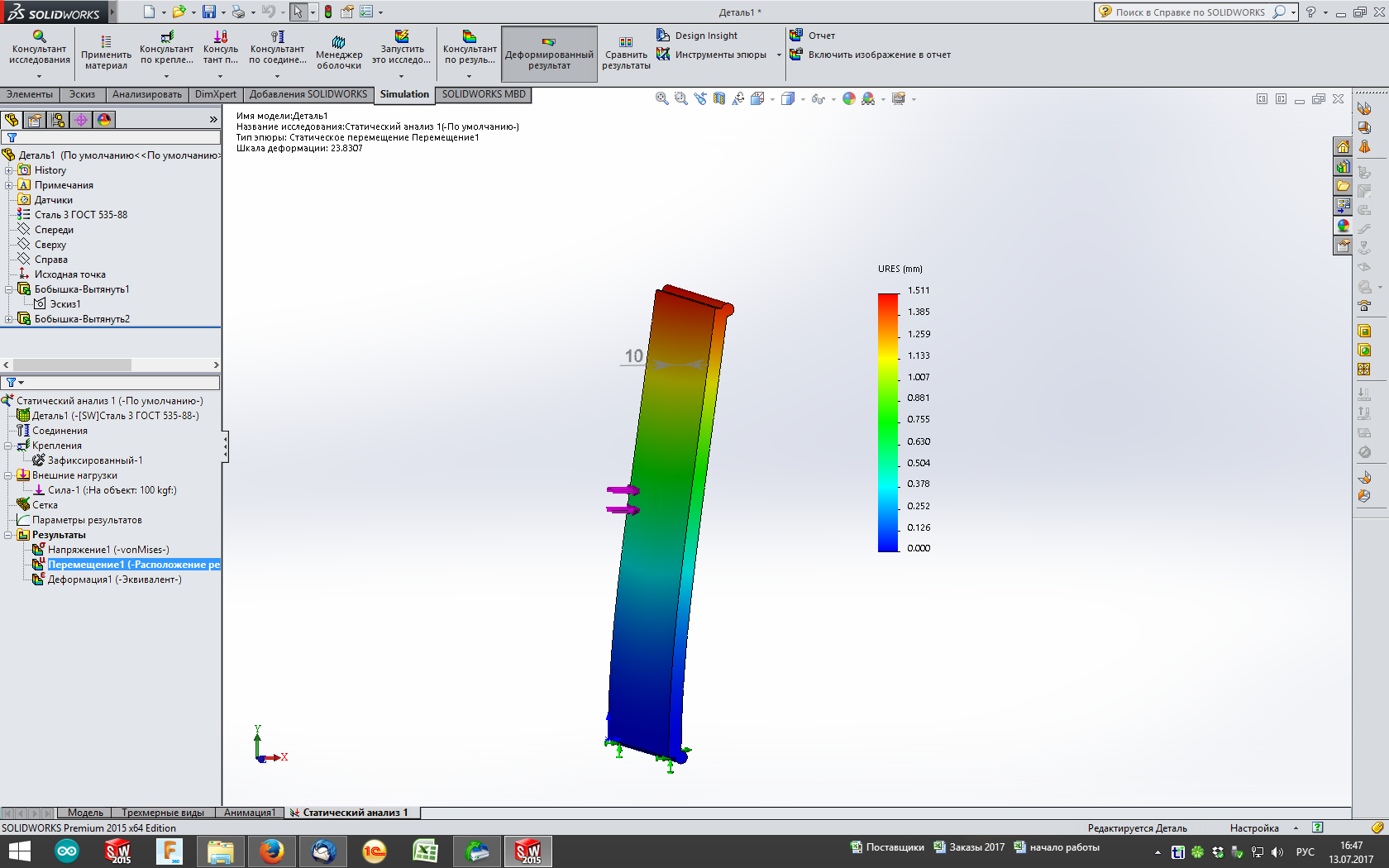

Информация неверна.Alex2x писал(а):По крепости к стали, дюраль берут в три раза толще, тоесть стальные стойки 10мм будет даже с запасом.
Крепость это в алкоголе хорошо. )) а для портала стальная полоска 10мм толщиной гнется как 15мм дюрали (ты ведь с верху ее не крепишь намертво и нагрузок "на разрыв" при изгибе у нее нет). а 20мм дюрали уже в 2 раза лучше выдерживает изгиб. 10 мм стали на таком вылете при боковых нагрузках будут изгибаться.Проверял на практике. правильно тут говорят - нужны ребра.

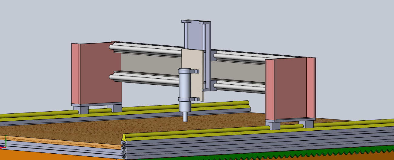

Точно. Спасибо. Реально нужно опустить z. Переделаю.

Переделал. По центру оси Y решил заменить квадрат-трубу на швеллер 80*40*4,5 мм. Внутри думаю размещу ШВП, да и крепление к Z не займет много места. Поставил укосины, не очень красиво смотрятся, но легко собрать. К ним потом будет крепиться основа моторов для оси Х. Опора Y опустилась на 9 см и составила 260 мм. Итого размер 230*260, очень устойчиво получится. Возможно, перенесу ось Y немного к центру опор, на 4 см.

Тогда нужно рычаг меньше сделать и каретки разнести на 350-400.Taganrog писал(а): 10 мм стали на таком вылете при боковых нагрузках будут изгибаться

35-40 см это хорошо, но не вариант. Добавил укосины, не должно согнуть. Думаю вообще швеллер такого размера найти вместо опоры и укосин. Монолит лучше будет.

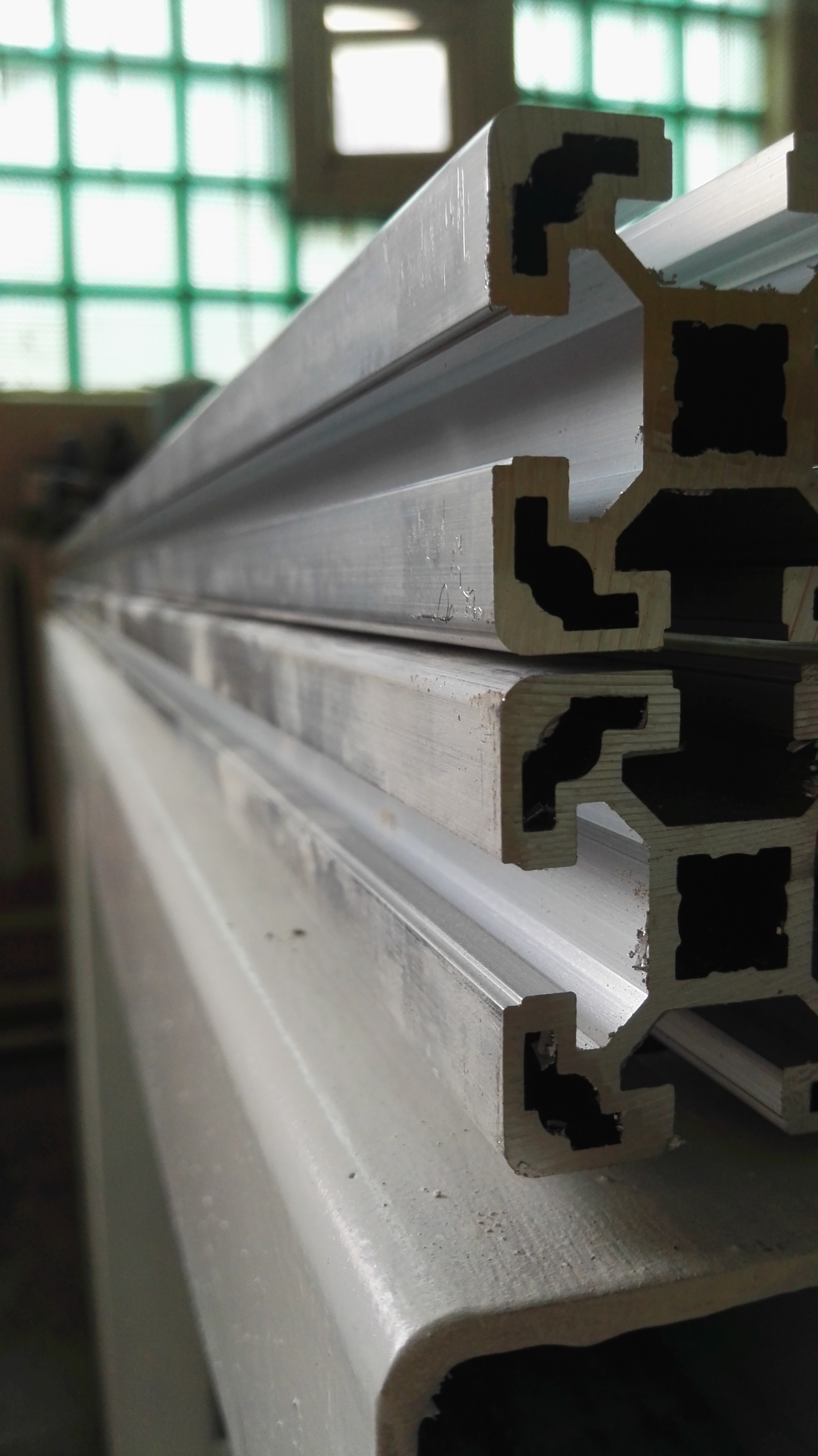

Кароч, разочаровал меня конструкционный профиль. Или я ожидал большего. Был взят профиль 40*40, за неимением другого. Гнется, как курва. Он и сам по себе не ровный. 2 листа геморроя.
http://www.cnc-club.ru/forum/download/f ... df32fafbeb
Дальше. Рама встала в 150 гринов, а эта херня в 2 листа. Ну так по раме видно, что ее ничем не ушатаешь, а эту... ладно, истерику в сторону. Буду выравнивать по раме. Балка рамы оказалась нормально кривой. Единственный плюс в профиле, что им можно выравнять расхождения. Но вопрос в следующем, не будет ли прфиль прогибаться между точками крепления к раме. Какой шаг крепления выбирать - ума не приложу. Может выйти так, что ось у будет как по волнам плыть.

ну дык сам тонкий профиль купил ежу понятно что будет гнутся.

Так вроде не о профиле речь
