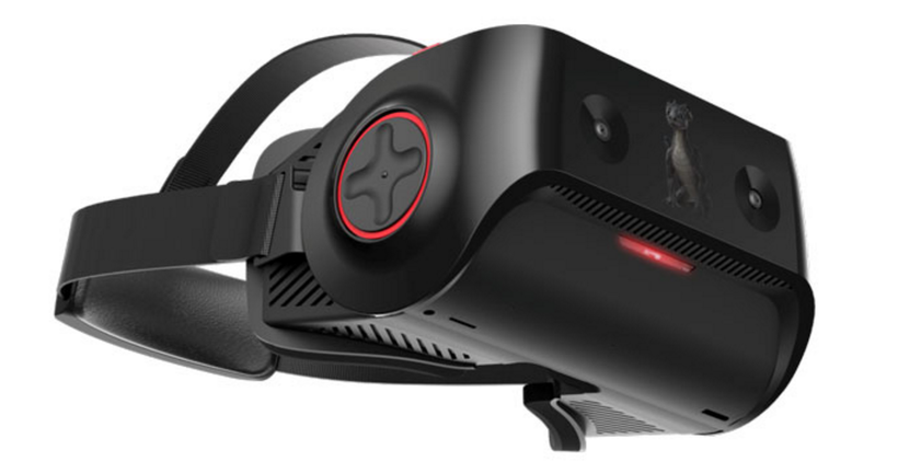

Сообщения: 4605
Re: Как убедиться в качестве очков? И как фокусировать лазер
Вот такое, или похожее, решение куда лучше позаботиться о ваших ваших глазах:
3fec0e927b365d59c5965122bd6e7cfc.png (4179 просмотров) <a class='original' href='./download/file.php?id=119804&mode=view' target=_blank>Загрузить оригинал (161.41 КБ)</a>
данная модель называется: VR-шлем Snapdragon VR820 :-)
Тут и экран, и камеры, причем 2 штуки.
Сообщения: 4605
можно будет безопасно целых 2 раза в лазер посмотреть ;-)
