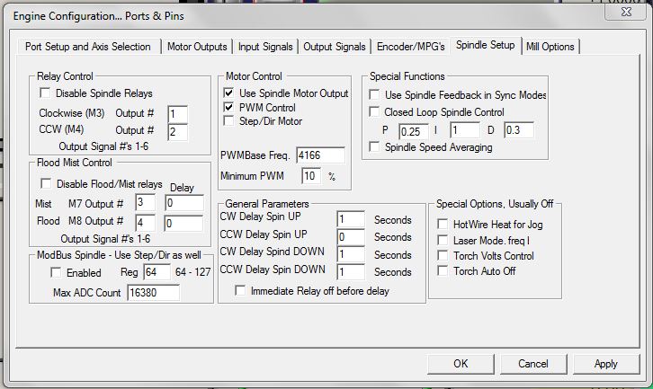

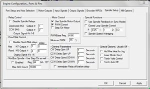

кстати о настройках плагина: чёт там никакой вобще реакции порты ввода ещё можно галки поснимать, а вот на порты вывода реакция такая же неадекватная как и в моей проблеме он на них сам рандомно галки расставляет :)

Нашел на зарубежном форуме описание/решение похожей проблемы.
Discovered one big problem which is not described:
Do not connect anything to outputs 0-7 unless output is enabled in control output menu, otherwise reset button will activate all outputs - make the relays live (This is big inconvenience and safety concern)
Но при нашем с гуглем знании английского понять автора до конца я не смог)
Единственное что могу предположить:
Т.к. Out2 на плате соответствует pin3 в Маче, Out3 - pin4 и т.д. возможно все-таки реле не туда воткнуто?

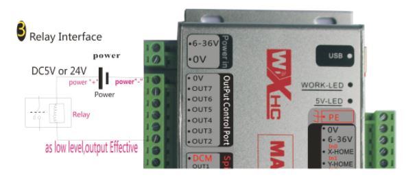

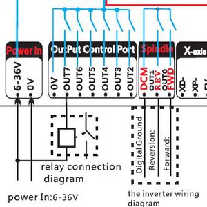

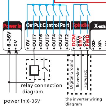

Из этой ссылки я понял следующее, что ноль питания (Power In) и ноль ключей (Output Control Port) не связаны.
Вот цитата:
"Эти синие линии используют положительную сторону источника питания 36 В, питающего устройство, но фактически не приводящий путь обратно к 0 В, поэтому они не будут работать."
Outputs.JPG (2224 просмотра) <a class='original' href='./download/file.php?id=114638&mode=view' target=_blank>Загрузить оригинал (37.66 КБ)</a>
Может соединить ноль и ноль? Или так подключить отдельный БП.
Out relay01.JPG (2222 просмотра) <a class='original' href='./download/file.php?id=114639&mode=view' target=_blank>Загрузить оригинал (29.01 КБ)</a>
Еще интересная заметка:
"-Обнаружена одна большая проблема, которая не описана:
Не подключаться к выходным 0-7, если в меню "выход" управления не включено, в противном случае кнопка "Сброс" активирует все выходные данные-сделайте ретрансляторы живыми (это большие неудобства и забота о безопасности)"
Spindle setup01.JPG (2220 просмотров) <a class='original' href='./download/file.php?id=114640&mode=view' target=_blank>Загрузить оригинал (73.84 КБ)</a>

Нового там ничего нет... Эти варианты были мною опробованны и пока безрезультатно. :)
всё таки я ставлю на глюк в драйвере или в маче. Завтра возвращаюсь из командировки постораюсь поставить новый драйвер (который мне подкинул производитель) по результатам отпишу...
