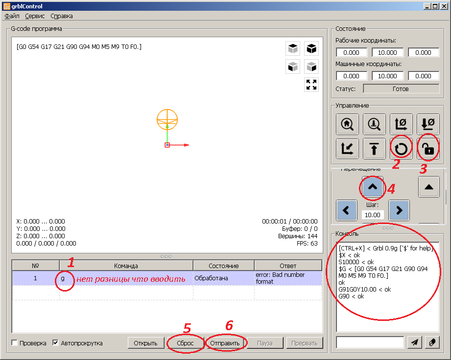

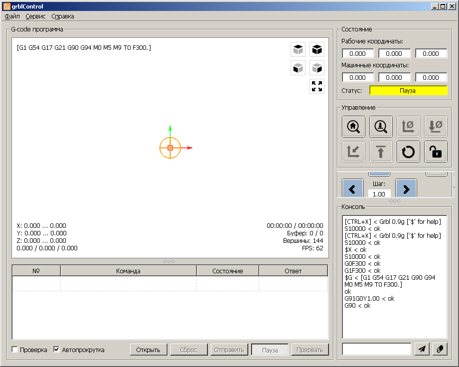

в программе grbl control тоже не получается перемещать стрелками, вводил g0f300, g1f300 - не помогает. (скрин 1)
если ввести любую команду (обозначил 1) то нажимая последовательно КНОПКИ 2,3,4,5,6 можно двигать шаговики. в дальнейшем достаточно двигать кнопками 4,5,6.
Что я делаю не так? Прошу помощи! (скрин 2)
Или эта прошивка https://github.com/CarlosGS/grblForCyclone и НЕ должна работать с этими программами?

Re: mega 2560, ramps 1.4, 3 шаговика и.... ничего
Я как-то никогда не пробовал стрелками с клавиатуры перемещать ось в GrblController-ре, так что не подскажу, но если прошивка просто модифицированная то всё должно работать, что и в оригинальной.
В первом посте моей темы есть ссылка для скачивания GRBL.rar
Попробуйте ею подключиться к МЕГЕ (там их 2, GrblController361Setup, XLoader). Может поможет.
Если нет, то у меня нет идей.
G-коды - УП отрабатываются с компа?

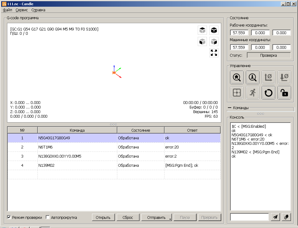

Ура! маленькая победа.
Оказываетса есть https://github.com/gnea/grbl-Mega/ надо только раскомпилировать в папке config.h две строки:
(// To use with RAMPS 1.4 Board, comment out the above defines and uncomment the next two defines
#define DEFAULTS_RAMPS_BOARD
#define CPU_MAP_2560_RAMPS_BOARD)
а две выше строки - закомпилировать.
Всё двигается в Candle 1.1.7
Только есть у меня проблеммы:
1- в "IDE Arduino" я удалил старую папку libraries\grbl и подключил по новому библиотеку grbl. но при предварительной проверке выдавало ошибку.
2- Программа Candle 1.1.7 при проверке ругается на такин строки (см. фото),
123.png (7025 просмотров) <a class='original' href='./download/file.php?id=133972&mode=view' target=_blank>Загрузить оригинал (44.77 КБ)</a>
Сообщения: 2477
G0 XX 0.00 YY 0.0 - ничего странного не замечаете?
А на смену инструмента ругается - вроде grbl не знает что это такое, нет у него таблицы инструментов.
Ну и для чего Nxxx не понятно (вернее понятно что это номер строки, но зачем оно здесь?).
