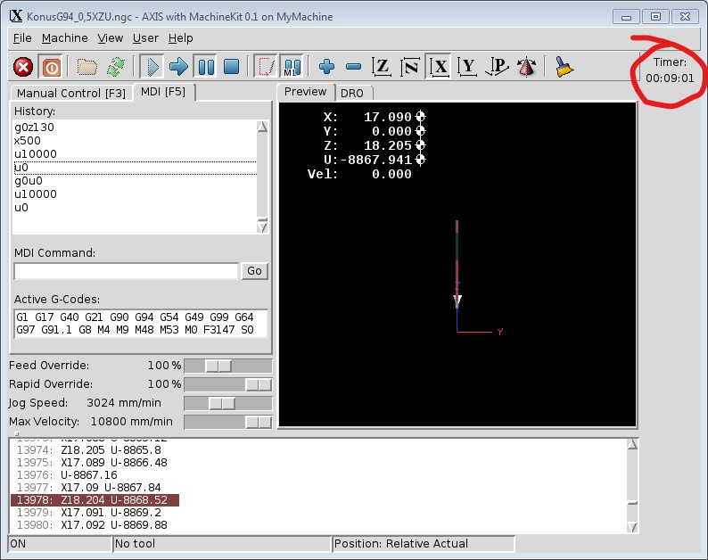

Добавлено: 09 ноя 2017, 11:57
kalexmax
Искал простой счетчик раб. времени под pyvcp (time - у меня не работает), и наткнулся на это:
https://forum.linuxcnc.org/10-advanced- ... mitstart=0
Оказывается в pyvcp_widgets уже встроен timer , только он не задокументирован, у которого всего 2 пина: run и reset. Т.е. написан красиво.
run = TRUE - таймер считает
run = FALSE - таймер стоит, reset - понятно, срабатывает по фронту.
timer.xml
файл.xml прилагается, кладем в папку configs
(170 байт) 925 скачиваний
timer.hal
написал коротенький .hal , кладем туда же
(187 байт) 1212 скачиваний
В .ini вписываем:
[DISPLAY]
PYVCP=timer.xml
[HAL]
POSTGUI_HALFILE=timer.hal
и пользуемся
Снимок2.jpg (6597 просмотров) <a class='original' href='./download/file.php?id=124162&mode=view' target=_blank>Загрузить оригинал (722.74 КБ)</a>
