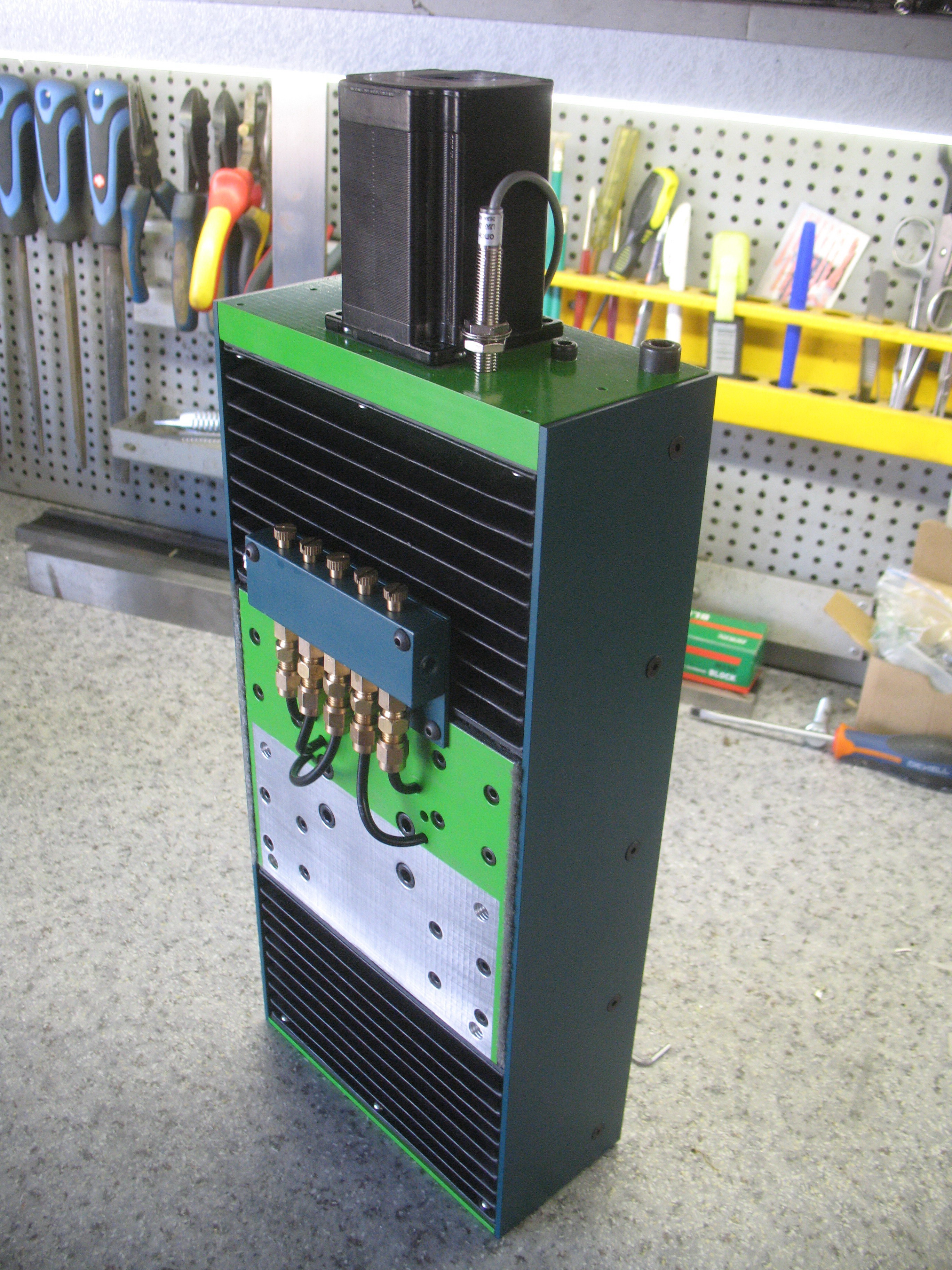

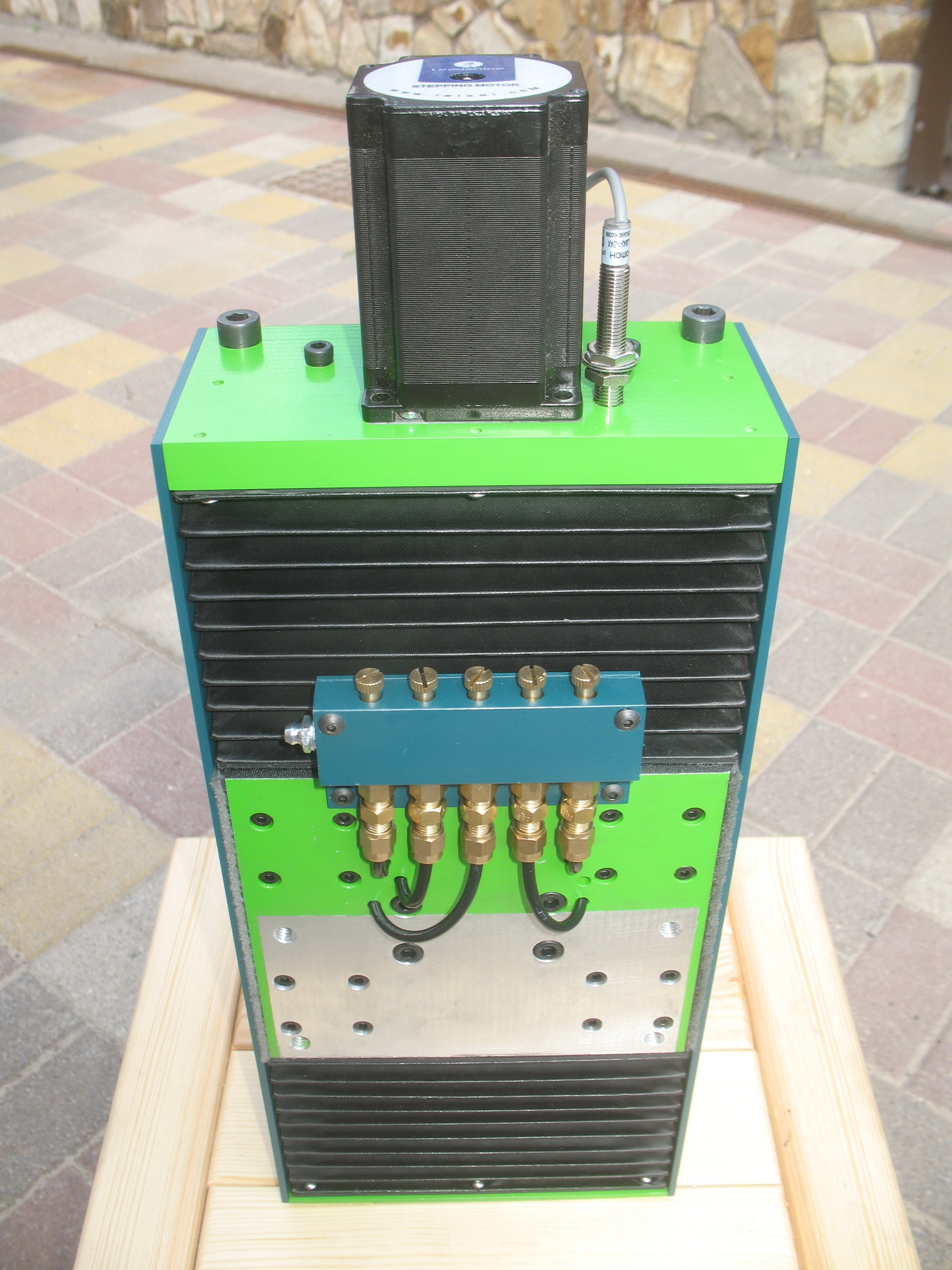

Re: Станок 900х180х100 для выравнивания и торцовки профилей
Сообщение ultrus »
john1987887 писал(а):И нафига козе баян? Чем консистентная смазка не устраивает? 1 раз на 6 месяцев заправил и забыл.
Так и я о том же. Попробуй залезь под ленту или гофру с шприцем, когда ещё расстояние между каретками всего 20 мм и к стандартным маслёнкам не подлезть.
Я потому и вытащил смазку наружу, чтобы через тавотницу в распределителе консистентную смазку запихивать.
frezeryga писал(а):А где фитинги для кареток брал?
Покупал здесь: https://ru.aliexpress.com/item/GOGO-10p ... 0.0.FE8oXS
Резьбы на каретках под маслёнки перерезал на М5, на М4 подобных не делают. Есть небольшая засада, фитинг немного прижимает защиту каретки к рельсу и она начинает цепляться за отверстия крепления рельс. Пришлось острый угол немного спилить напильником и всё поехало.
Сообщение Umnik »
Пользуясь случаем, спрошу:
когда выкручиваешь болтик, что закрывает отверстие для тавотницы в каретке, под ним белая пластмасска такая. Её просверливать надо, я так понимаю?
ultrus
Сообщения: 1978
Репутация: 1329
Откуда: Воронеж
Сообщение ultrus »
Umnik писал(а):когда выкручиваешь болтик, что закрывает отверстие для тавотницы в каретке, под ним белая пластмасска такая. Её просверливать надо, я так понимаю?
А зачем? В ней уже есть отверстие для нормального доступа смазки к шарикам. Достаточно нарезать резьбу в зеленой "пластмасске".

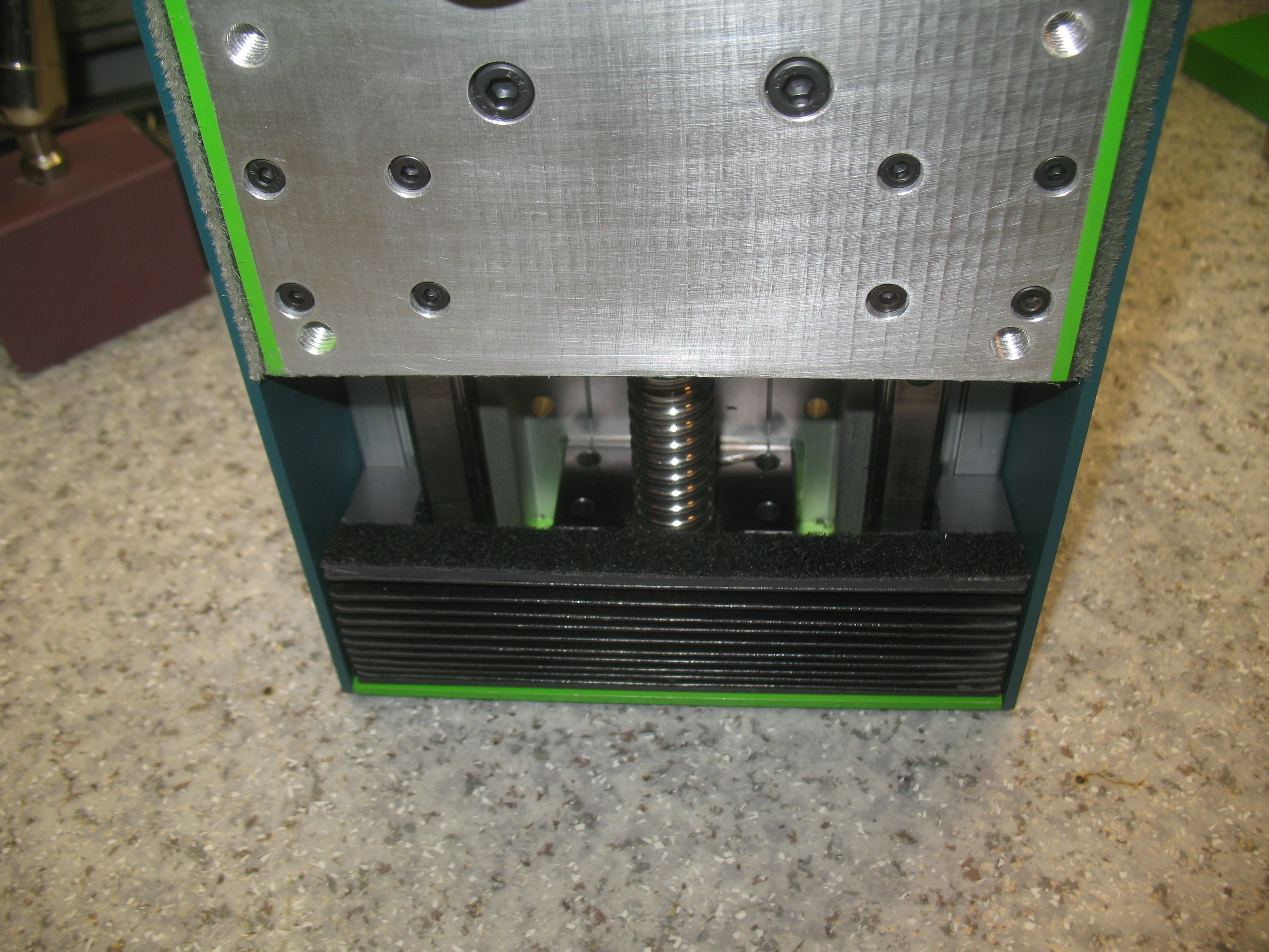

Закончил оську Z:
Ось Z 012.jpg (3925 просмотров) <a class='original' href='./download/file.php?id=118551&mode=view' target=_blank>Загрузить оригинал (1.74 МБ)</a>
Ось Z 013.jpg (3925 просмотров) <a class='original' href='./download/file.php?id=118553&mode=view' target=_blank>Загрузить оригинал (2.35 МБ)</a>
Фердинанд Порше
fabrikator66
Сообщения: 211
Зарегистрирован: 18 авг 2015, 20:35
Репутация: 57
Настоящее имя: Егор
Сообщение fabrikator66 »
Весма не дурно :good:
Боковины из стали?
Чем покрашено?
Гофра к подвижной части на липучке крепится?
ultrus
Сообщения: 1978
Репутация: 1329
Откуда: Воронеж
Сообщение ultrus »
fabrikator66 писал(а):Боковины из стали?
Боковины толщиной 3 мм из неизвестного алюминиевого сплава с авиационного завода. Купил на рынке. При ударе аж звенит, такого раньше не встречал.
fabrikator66 писал(а):Чем покрашено?
Эпоксидная грунтовка, алкидная автоэмаль.
fabrikator66 писал(а):Гофра к подвижной части на липучке крепится?
Да, на обычной швейной липучке. Приклеена прозрачным "Моментом":
Ось Z.jpg (3857 просмотров) <a class='original' href='./download/file.php?id=118572&mode=view' target=_blank>Загрузить оригинал (4.03 МБ)</a>
С боковинами перемудрил. Не нужны они по всей длине. Понял только когда всё собрал. :wik:
В следующий раз боковины буду прикручивать на пластину шпинделя. Чтобы гофра с боков была полностью открыта. Будет не столь красиво, но более функционально.

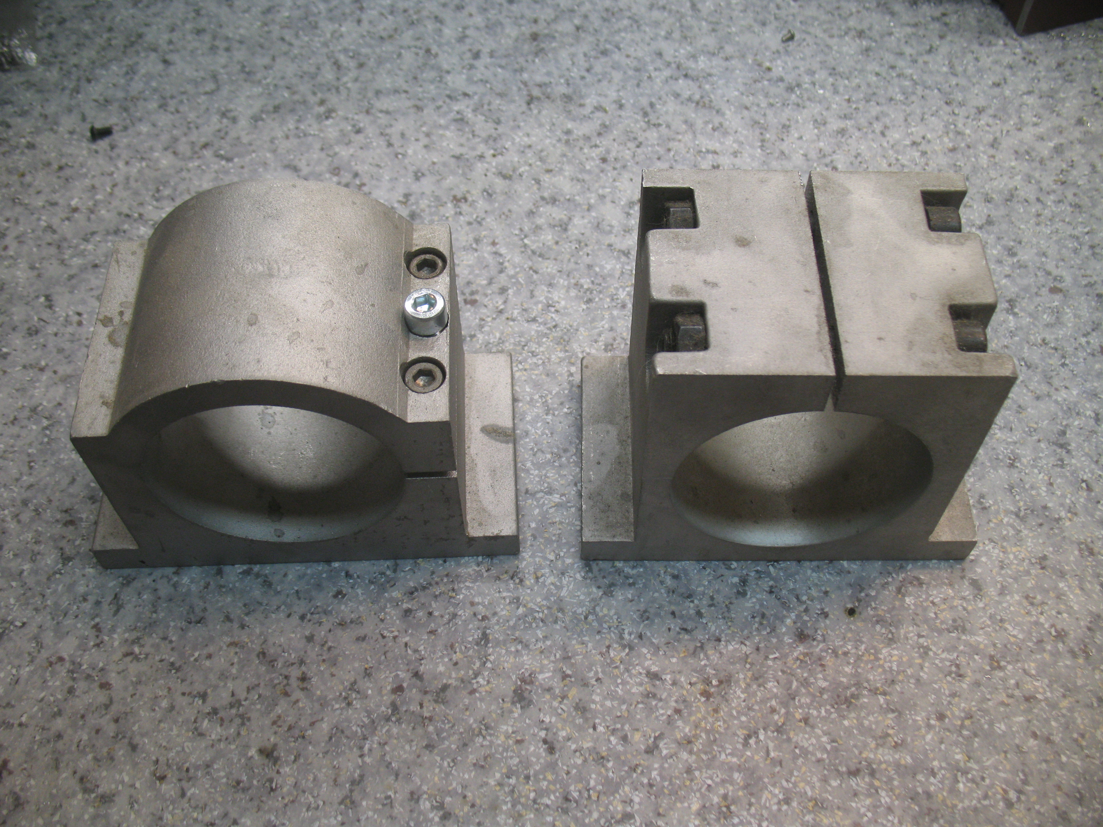

Сейчас озадачен держателем шпинделя, достал с полки два китайчёнка.
Ось Z 015.jpg (3857 просмотров) <a class='original' href='./download/file.php?id=118573&mode=view' target=_blank>Загрузить оригинал (4.6 МБ)</a>
Посмотрел на них и что-то мне совсем грустно стало, убожество полное.
Может у кого на примете есть что-то более-менее нормальное?
Сделать самому дрищёвые держатели из пластин не предлагать. ;)
Фердинанд Порше
Дрищевые держатели из 20ки или 30ки чпокают эти китайские во все щели по жесткости и по точности. А именно они крепятся у меня обычно прямо надикаретками а это круче чем один толстый внизу плиты.
Два хомута раскинутых на 150мм полюбому лучше чем один толщиной 80мм висящий только на нижней части плиты. Ребра хорошо если есть свес плиты но у тебя его нет. Ну и сделать хороший толстый хомут сложней нормально изготовить.
И вместо того чтоб выпендриватся обоснуй чем они дрищевые? Если не пробовал не мерил то и не обсирай. А то возомнтл себя великим спецом по хомутам :lol:
ultrus
Сообщения: 1978
Репутация: 1329
Откуда: Воронеж
Сообщение ultrus »
frezeryga писал(а):А то возомнтл себя великим спецом по хомутам
Да, по сравнению с тобой я профан. Педагог по образованию и химик по бизнесу. :oops:
Но хоть и педагогический, институт меня научил пользоваться доступной информацией и выделять главное.
frezeryga писал(а):Два хомута раскинутых на 150мм полюбому лучше чем один толщиной 80мм висящий только на нижней части плиты.
Макс, ты хоть раз нормальный мануал на шпиндели видел? Знаешь какую зону для крепления 2,2 кВт шпинделя определяет производитель?
Donvictorio где-то на форуме давал ссылку. Если интересно поищи, мне искать лень.
Так вот, крепиться можно только в 30 мм от нижнего фланца и в зоне 120 мм. О каких 150 мм ты говоришь?
Фердинанд Порше
Dimka
Сообщения: 1286
Репутация: 347
Настоящее имя: Дима
Сообщение Dimka »
ultrus писал(а):Так вот, крепиться можно только в 30 мм от нижнего фланца и в зоне 120 мм. О каких 150 мм ты говоришь?
http://en.han-qi.com/products_list/pmcId=38.html
Здесь к шпинделям GDK есть ПДФ-ки, где изображена clamping position
