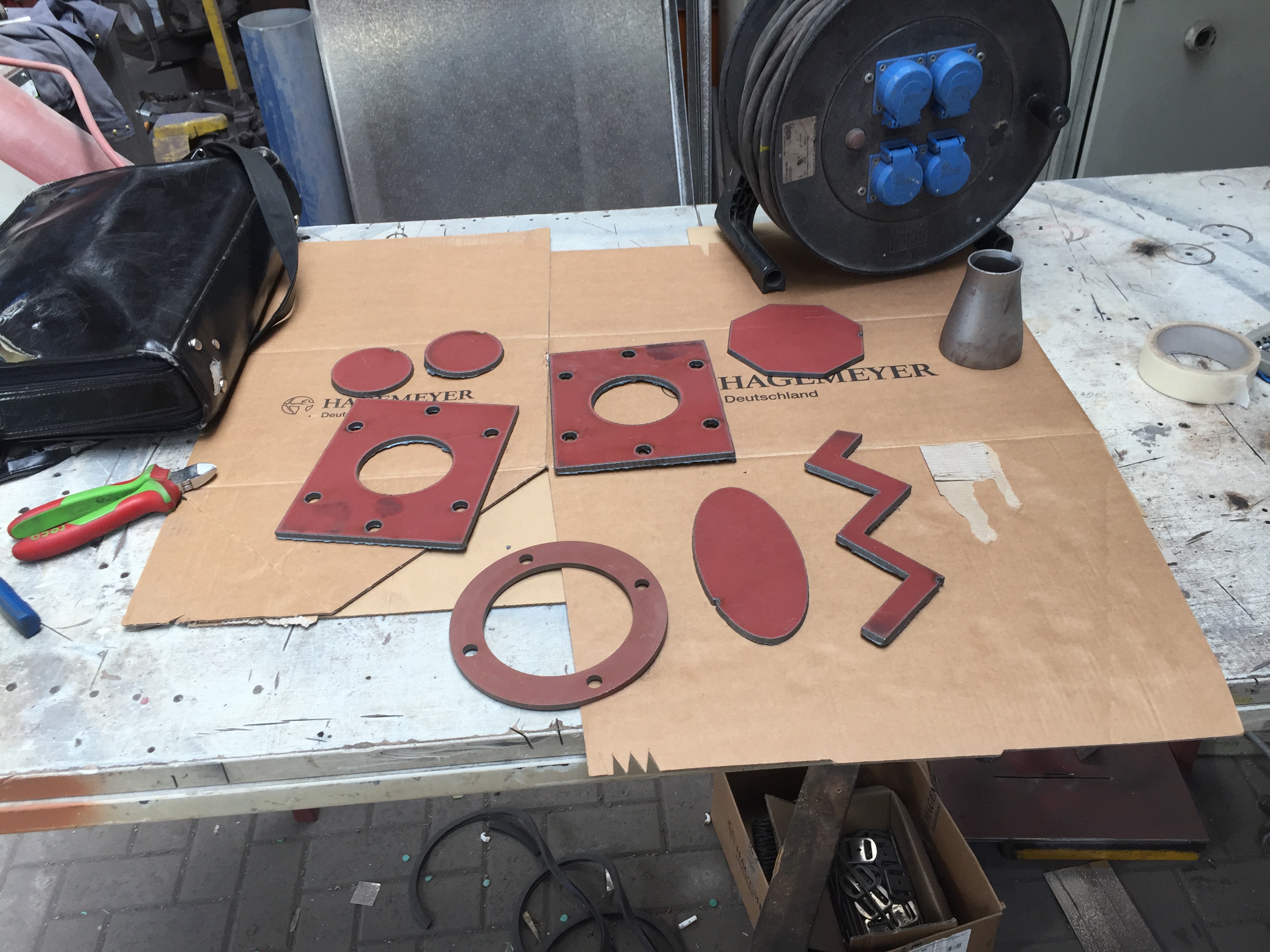

как и посоветовали "старшие" пусканул без THC, правда и порт на включение и выключне горелки тоже запустить не удалось :D так что на видео плазму включал руками...
но с настройками ещё придётся поиграться, но для первого пуска результат меня очень сильно порадовал!!!

Друзья!!! Помогите довести до совершенства !!! :bender: :D
Re: Помогите с подключением THC k Mach motion card
Mushtantuk писал(а):но с настройками ещё придётся поиграться,
Скорость подачи маленькая.
Mushtantuk писал(а):но для первого пуска результат меня очень сильно порадовал!!!
Скоро плазма черной гарью порадует весь цех и оборудование :)

полностью согласен! всё ещё очень топорно + по Mach3 возникло немного вопросов, механика г...но, и т.д. Но даже при этом результат впечатлил! :good:
к кому можно обратиться для личной консультации ?
Последний раз редактировалось Mushtantuk 15 июн 2017, 19:03, всего редактировалось 1 раз.
Когда правильно режет плазма, стоит характерный гул и дым другого цвета. Нужно смотреть на плазму снизу листа, она должна быть отклонена на 10-15 град. Если выходит ровно - скорость маленькая.

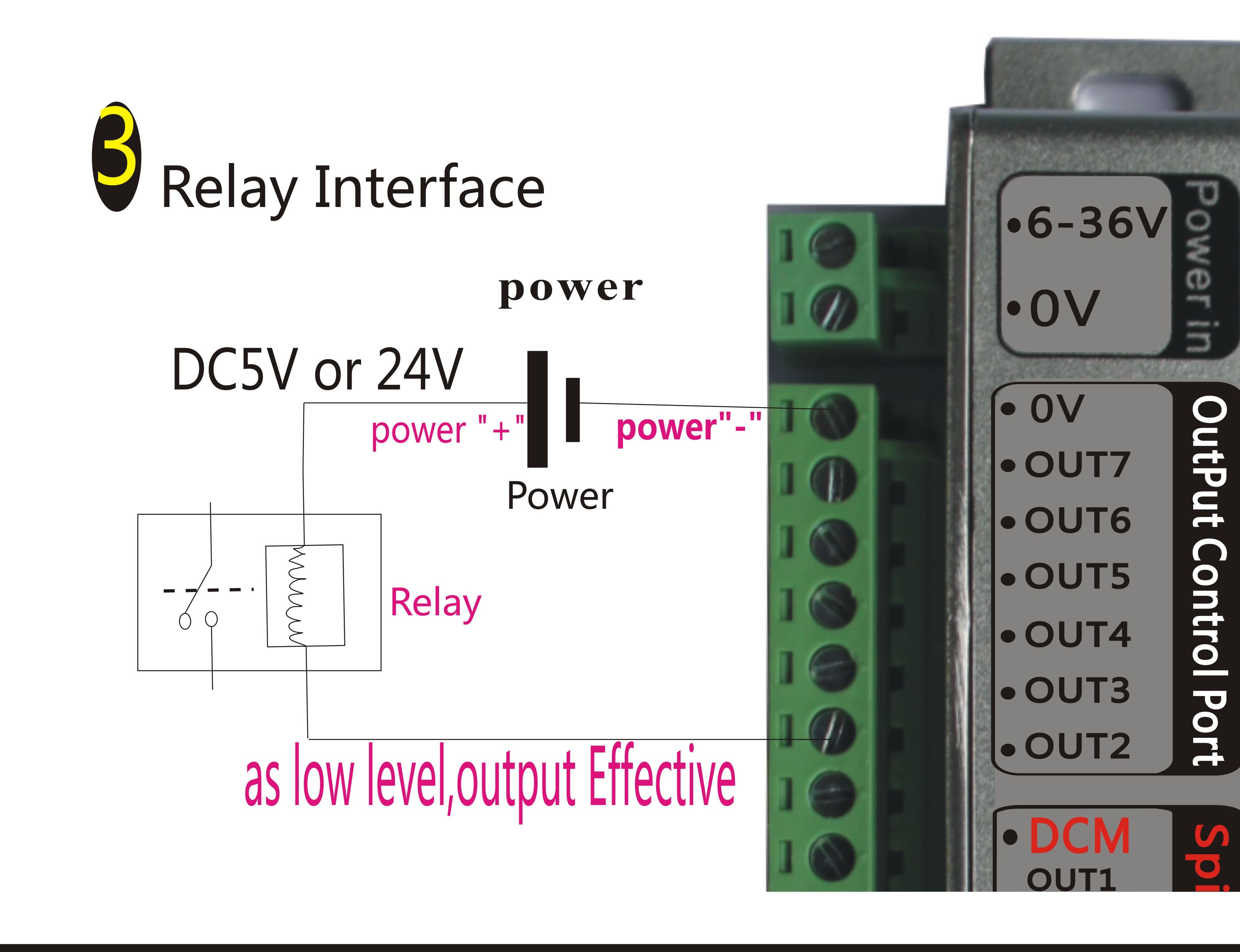

ну порты ввода вроде работают.... и удалось добиться странного результата по портам вывода: когда Mach включает "поджиг"включаются все порты релюха срабатывает, но не выключается когда Mach выключает "поджиг" вырубается она только если перезапустить Mach... :thinking:
видео по проблеме: https://youtu.be/-kj_aEraY6Q

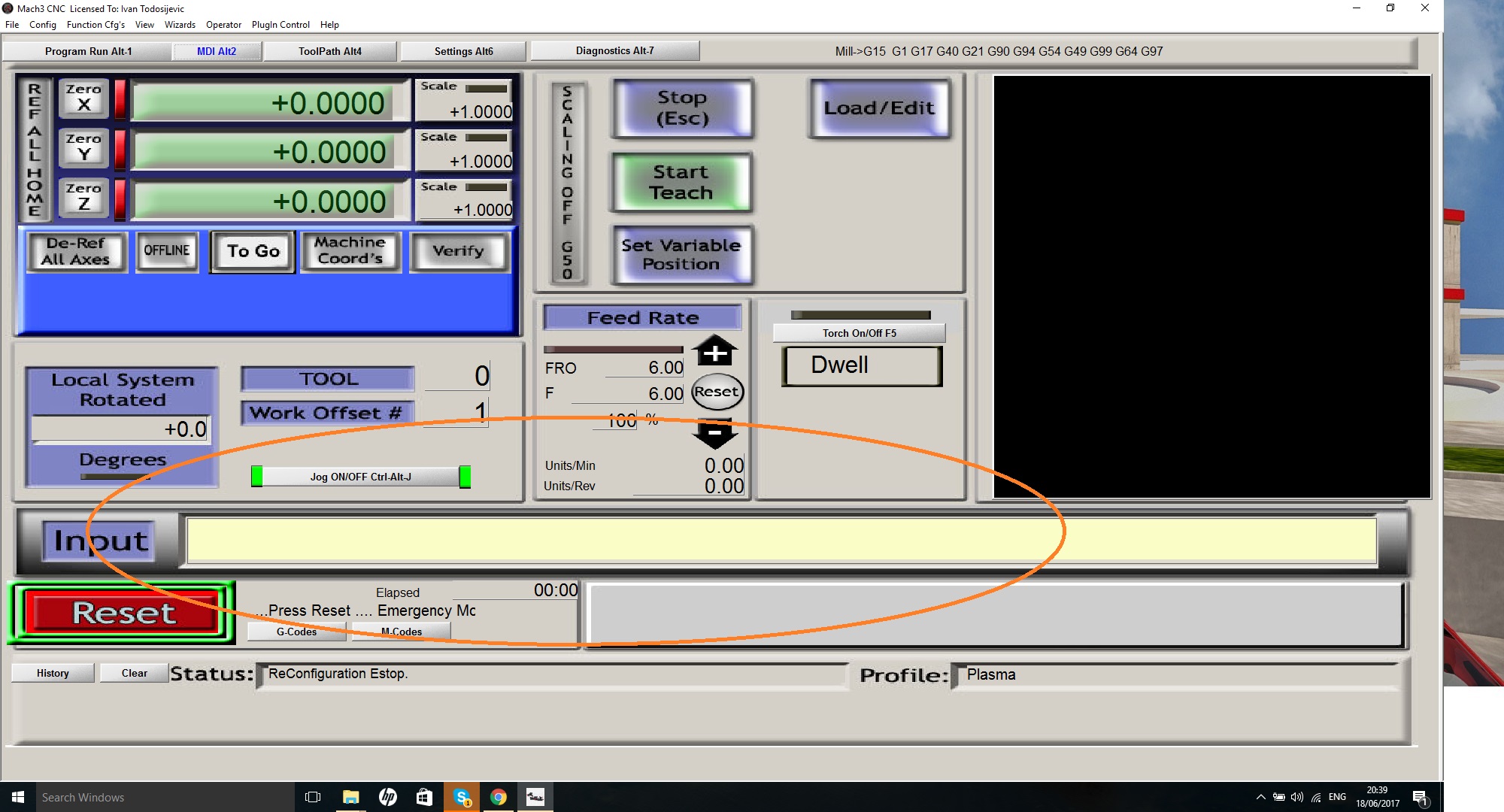

Там плагин есть для мака? Настраивается что-нибудь? Вообще странно. Там вторая вкладка есть, для ввода MDI команд. Пробуй М3 и М5 по очереди руками вбивать.
Mushtantuk
Сообщения: 41
Зарегистрирован: 20 сен 2016, 21:46
Настоящее имя: Jevgenij
Откуда: германия Бремен
Сообщение Mushtantuk »
FLUKE писал(а):Лицензию на Ивана Тождевича там же взял? Офф. версия ограничена только 500 строками кода и ТНС не работает, для настройки самое то.
я его 3 дня и две ночи мучаю Ваня.Т. это очередной эксперимент на Всех версиях Mach (а их было 4) одно и тоже... (метод научного тыка, знаю не продуктивно и безтолково, но так хотелось результата....)
Что такое ESS ?
Вы про эту строку? (2918 просмотров) <a class='original' href='./download/file.php?id=114202&mode=view' target=_blank>Загрузить оригинал (463.22 КБ)</a>
Вы про эту строку?

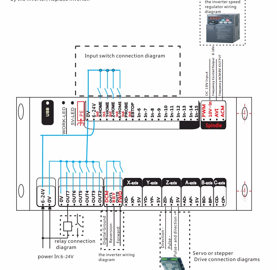

Нужна схема, твоя, куда чего подключил. На видео у тебя кр щуп в 0 торчит, ты реле подключал по схеме? Если правильно понял, то + на реле, с реле на нужный выход, 0 выходов на 0.
Ethernet SmoothStepper
Да, про эту.

Я ему на это в соседней ветке указал уже...

в мануале есть два варианта подключения 1. как на картинке ниже 2. с независимым источником питания. пробовал оба и "+" "-" не ошибся перепроверял схему раз 10 (тут я уверен на все 100)
Видео действительно г... Щуп я зажал в "+" это 100%
usb mk4 mach3 motion card.jpg (2907 просмотров) <a class='original' href='./download/file.php?id=114204&mode=view' target=_blank>Загрузить оригинал (131.03 КБ)</a>

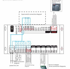

Вот второй вариант...
connection-22.jpg (2907 просмотров) <a class='original' href='./download/file.php?id=114206&mode=view' target=_blank>Загрузить оригинал (526.48 КБ)</a>
