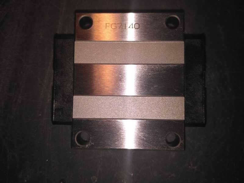

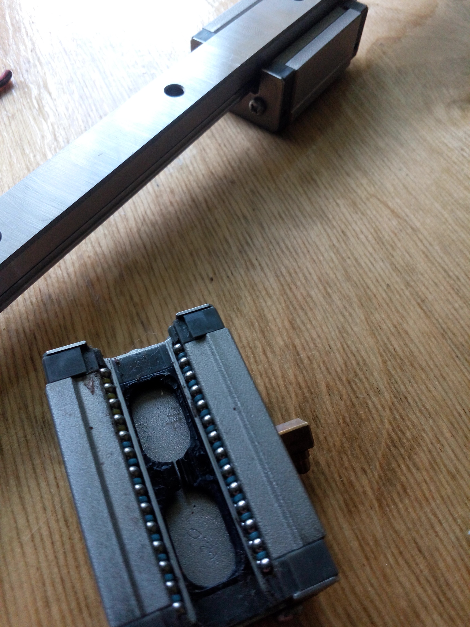

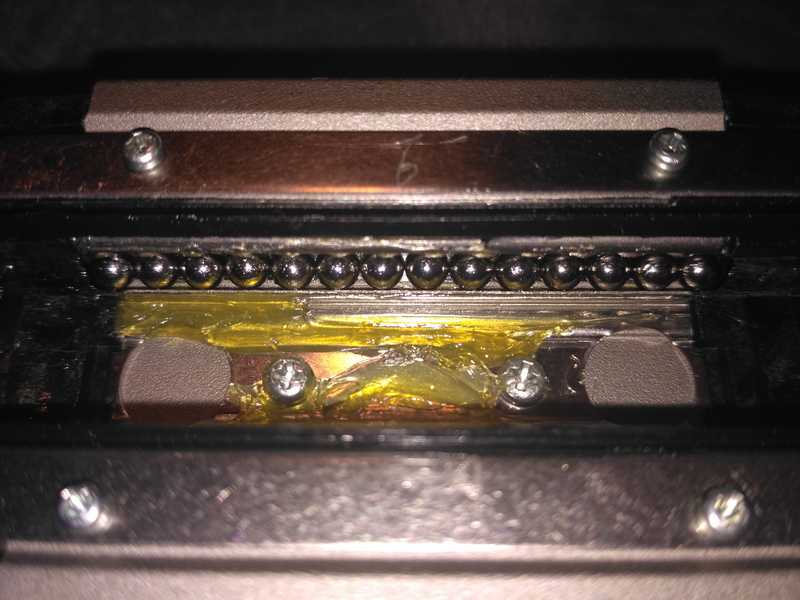

У меня HIWIN не одна не ползет.
У NSK в два цвета сепараторные кольца. И +2.0 написанной внутри.
IMG_20170527_151113.jpg (6178 просмотров) <a class='original' href='./download/file.php?id=112680&mode=view' target=_blank>Загрузить оригинал (1.24 МБ)</a>
IMG_20170527_151411.jpg (6177 просмотров) <a class='original' href='./download/file.php?id=112681&mode=view' target=_blank>Загрузить оригинал (1.04 МБ)</a>

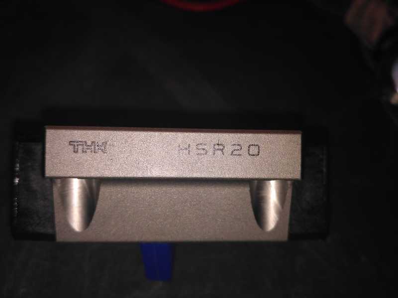

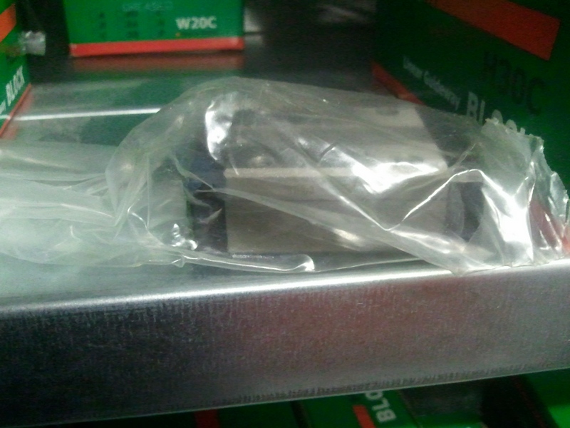

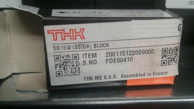

Удалось добраться до оригиналов. Немного фото:
WP_000020.jpg (5777 просмотров) <a class='original' href='./download/file.php?id=115155&mode=view' target=_blank>Загрузить оригинал (150.48 КБ)</a>
WP_000021.jpg (5777 просмотров) <a class='original' href='./download/file.php?id=115156&mode=view' target=_blank>Загрузить оригинал (170.1 КБ)</a>
WP_000019.jpg (5777 просмотров) <a class='original' href='./download/file.php?id=115154&mode=view' target=_blank>Загрузить оригинал (127.38 КБ)</a>
WP_000018.jpg (5777 просмотров) <a class='original' href='./download/file.php?id=115153&mode=view' target=_blank>Загрузить оригинал (123.04 КБ)</a>

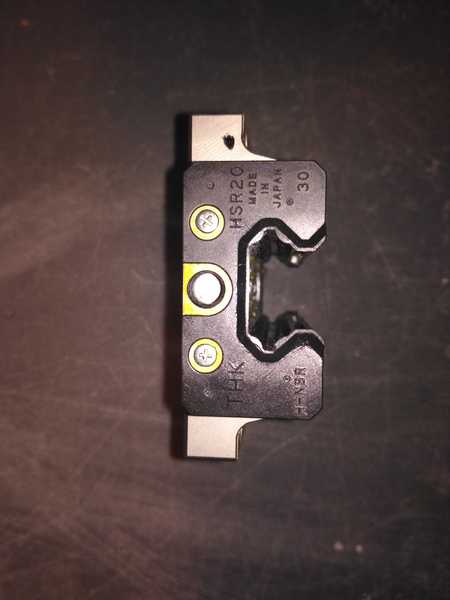

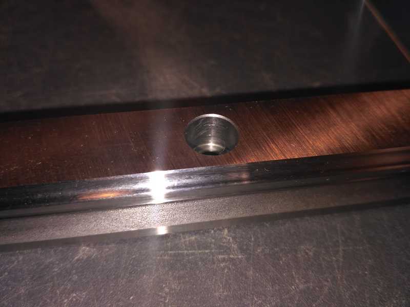

Немножко свежих фоток и очередное понижение цены - теперь 25т.р. за весь комплект.
IMG_20170709_210952.jpg (5637 просмотров) <a class='original' href='./download/file.php?id=115720&mode=view' target=_blank>Загрузить оригинал (25.38 КБ)</a>
IMG_20170709_211018.jpg (5637 просмотров) <a class='original' href='./download/file.php?id=115721&mode=view' target=_blank>Загрузить оригинал (13.95 КБ)</a>
IMG_20170709_211044.jpg (5637 просмотров) <a class='original' href='./download/file.php?id=115722&mode=view' target=_blank>Загрузить оригинал (40.8 КБ)</a>
IMG_20170709_211433.jpg (5637 просмотров) <a class='original' href='./download/file.php?id=115723&mode=view' target=_blank>Загрузить оригинал (17.91 КБ)</a>
IMG_20170709_211717.jpg (5637 просмотров) <a class='original' href='./download/file.php?id=115724&mode=view' target=_blank>Загрузить оригинал (26.2 КБ)</a>
