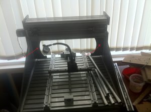

Хех, интересная постановка вопроса.koba+ALT писал(а):Это субъективные размышления или у вас действительно сдвигало так портал?
У меня станочек другой компоновки (стол ездит в 2 координатах ), из фанеры. Скорость съема Д16Т при черновой обработке до 80мм^3/c фрезой 6мм.
При этом отгибает влево до 0.3мм.
Ну и вибрации иногда приличные идут

Стойкам портала нужны косынки внутри или снаружи,а то влево\вправо качеля выйдет
у меня так

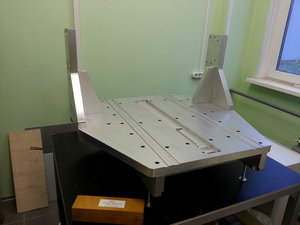

Это догадки,но....чутье)) У меня образование другого профиля и доказать не смогу.koba+ALT писал(а):это догадки или действительно качается?
Но думаю по аналогии , что столб ,чтоб не падал,подпирают не с одной стороны,а хотя бы с двух.
У Макса в его хэви дюралевом наглядно сам принцип виден
Еще касынки снаружи стоек делают,но конструкция тогда несколько иная выходит

У меня не раскачивает.
Но по наружке не косынка. Ребро, на всю высоту боковины.
Также опасался за малую площадь крепления боковин к станине, но напрасно. На моих нагрузках держит. На бОльших не удержит, конечно. Но это для других станков ..
