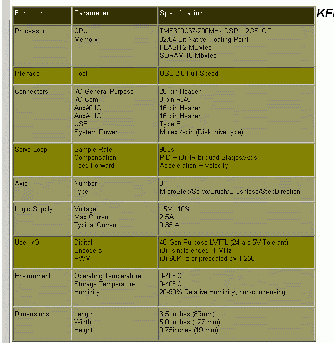

Nick писал(а):Как часто выполняется процедура синхронизации? Сколько раз в секунду?
вы издеваетесь?? так тяжело посмотреть http://www.dynomotion.com/KFLOP.html
123.gif (4153 просмотра) <a class='original' href='./download/file.php?id=3973&sid=53bf741cdf397d7b3f71a2d06c6c45d7&mode=view' target=_blank>Загрузить оригинал (29.4 КБ)</a>
параметр "Servo Loop" вам подскажет ответ.. и это заметьте в не промышленной системе. у Дельта-Тау вместо 90 - 2.. еще в 50 раз - это уже серьезный промышленный уровень.
кстати теперь приведите плиз аналогичные цифры по ЕМС :)

Подайте на вход HOLD Input Mach3 100 Hz импульсы и увидите что ОН Работает . На LINUXCNC нужно будет опробовать , не спорю до конца

Hanter писал(а):приведите плиз аналогичные цифры по ЕМС
В LinuxCNC сервоцикл по умолчанию 1000 мкс, можно сделать 100 мкс.
Давайте посчитаем. При скорости обработки 12м/мин = 200мм/с максимальное запаздывание составит 200*0.0001 = 0,02 мм.
Для некоторых задач (высокоскоростная обработка) может быть многовато, я согласен. Но для 99% ваших и моих задач - с головой.
Кстати, сервоцикл хорошего сервопривода с управлением по степ-дир скорее всего будет меньше, чем у ЕМС или KFLOP.

PKM писал(а):Давайте посчитаем. При скорости обработки 12м/мин = 200мм/с максимальное запаздывание составит 200*0.0001 = 0,02 мм.
Нет там никакого запаздывания в этом понимании. Есть только запаздывание на обработку концевиков на эту миллисекунду. Смысл сервоцикла в том что каждую миллисекунду выдается задание скорости на все оси. И если эта скорость по каким либо причинам не выдерживается в заданных пределах то это фатальная ошибка. Дальше только стоп оборудования. И никаких игр с опережением/ожиданием/догонялками.

Impartial писал(а):Нет там никакого запаздывания в этом понимании. Есть только запаздывание на обработку концевиков на эту миллисекунду.
Я условно беру крайний случай - наибольшее отклонение от траектории при заданной скорости за время сервоцикла.
Hanter прав - это важный показатель качества сервопривода при быстрых изменениях траектории.
Точность обработки во многом (но далеко не во всем, конечно) определятся точностью следования рабочего органа по траектории. А это зависит в том числе от сервопривода.
