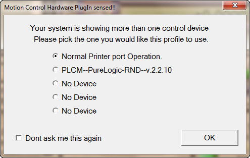

cnckirill писал(а):что значит сильно сомнительно?
Оно не может представляться LPT-портом - сигнал step формируется на пине LPT порта путём изменения состояния этого пина с частотой в десятки килогерц. А спецификация USB не позволяет предавать пакеты данных чаще, чем 1 раз в милисекунду...
cnckirill
Сообщения: 3
Зарегистрирован: 25 авг 2017, 08:23
Настоящее имя: абраменко кирилл викторович
Re: Таки взял LY3040Z-VFD 1.5KW USB
Сообщение cnckirill »
т.е. что он определяется в диспетчере устройств как hid usb устройство это верно ? но как тогда mach 3 объяснить что нучно обращатся именно к этому usb устройству ( там ведь выставляются адреса паралельного порта) ?
cnckirill писал(а):т.е. что он определяется в диспетчере устройств как hid usb устройство это верно ?
Возможно.
cnckirill писал(а):но как тогда mach 3 объяснить что нучно обращатся именно к этому usb устройству ( там ведь выставляются адреса паралельного порта) ?
Очевидно с помощью соотв. плагина.

Берёте у производителя контроллера драйвер. Кидаете в директорию матч/плагин. Выбераете в матче в соответствующем меню, и вуаля...

cnckirill писал(а):как тогда mach 3 объяснить что нучно обращатся именно к этому usb устройству
К уже написанному - при правильной установке этого плагина при загрузке мача должно окошко появиться
2018-06-17_160602.jpg (2766 просмотров) <a class='original' href='./download/file.php?id=141339&mode=view' target=_blank>Загрузить оригинал (49.65 КБ)</a>
Там своё устройство выбираете.
