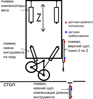

контроля "усилия\нажания" нет, это не стелорез, это гравер алмазным диском, ТУТ я расказывал о нем, там есть видео с похожим станком.
тоесть контролировать усилие нажатия не нужно нужно "держать" высоту, диск впиливается в стекло на 1-1.5мм, кстате толщина стекла "играет", не значительно но есть.
примерно набросал принцип работы бошки Z
bitmap2.gif (5289 просмотров) <a class='original' href='./download/file.php?id=3853&mode=view' target=_blank>Загрузить оригинал (17.18 КБ)</a>
да да.. есть еще и нижний щуп :) сначала долго не мог понять зачем он :think:
у обоих щупов есть свой регулятор давления.
теперь все это нужно завeзать в LinuxCNC

Re: Датчик 0 оси Z
ну в теории пошагово алгоритм вроде не сложный :shifty:
"компенсация длинны инструмента"
должен запускаться после нажатия кнопки на пульте, точнее кнопки две, типа "Check disk №1" и "Check disk №2"
1) сменили диск и нажали "Check disk №1"
2) бошка Z подьехла над щупом в столе, по заранее известным координатам XY
3) выпустила щуп
4) после срабатывания концевика\лимита (что мол щуп выпущен) начинает опускаться
5) сработал "средний" концевик, приподнялась на +2-3мм от места срабатывания
6) снова медленно опускается до срабатывания датчика, сработало...
7) занесли новые значения в реестр для "tool №1"
8) убрали щуп и убедились по концевику что щуп убран
... тоже самое для второго диска
проблема еще в том что я никогда не сталкивался с "компенсацией длинны инструмента" :monkey:

Re: Датчик 0 оси Z
Опять развели полемику... Ладно ближе к вечеру тему почищу.
По обнулению... Не совсем понимаю, зачем два щупа? Один для инструмента, другой для толщины стекла?
вообще все это делается примерно также, при помощи G38. Только записывать можно в разные места. И т.к. у тебя процедура сложная может быть хитрее.
можно решать двумя способами
1. Ladder logic
2. Хитрить с hal
в двух словах напишу, сейчас нужно убегать
1) сменили диск и нажали "Check disk №1" --- или нажали или в Gкоде пишем
2) бошка Z подьехла над щупом в столе, по заранее известным координатам XY --- G53 G0 X.. Y.. (едем в точку на станке G53 нужно)
3) выпустила щуп --- Это какой командой делается, просто сигнал на пин? Тогда можно M62-65
4) после срабатывания концевика\лимита (что мол щуп выпущен) начинает опускаться ---- Можно попробовать загнать в probe in и G38.2 Z-10, или если нужно просто подождать, то те же M62-65
5) сработал "средний" концевик, приподнялась на +2-3мм от места срабатывания --- G38.2 Z-10
6) снова медленно опускается до срабатывания датчика, сработало... G91 G0 Z-2 G92 G38.2 Z-10
7) занесли новые значения в реестр для "tool №1" ---- G10 L1 ....
8) убрали щуп и убедились по концевику что щуп убран M62-65
Все, вернусь напишу подробнее. И по шапке всем выдам :hehehe:.
