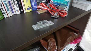

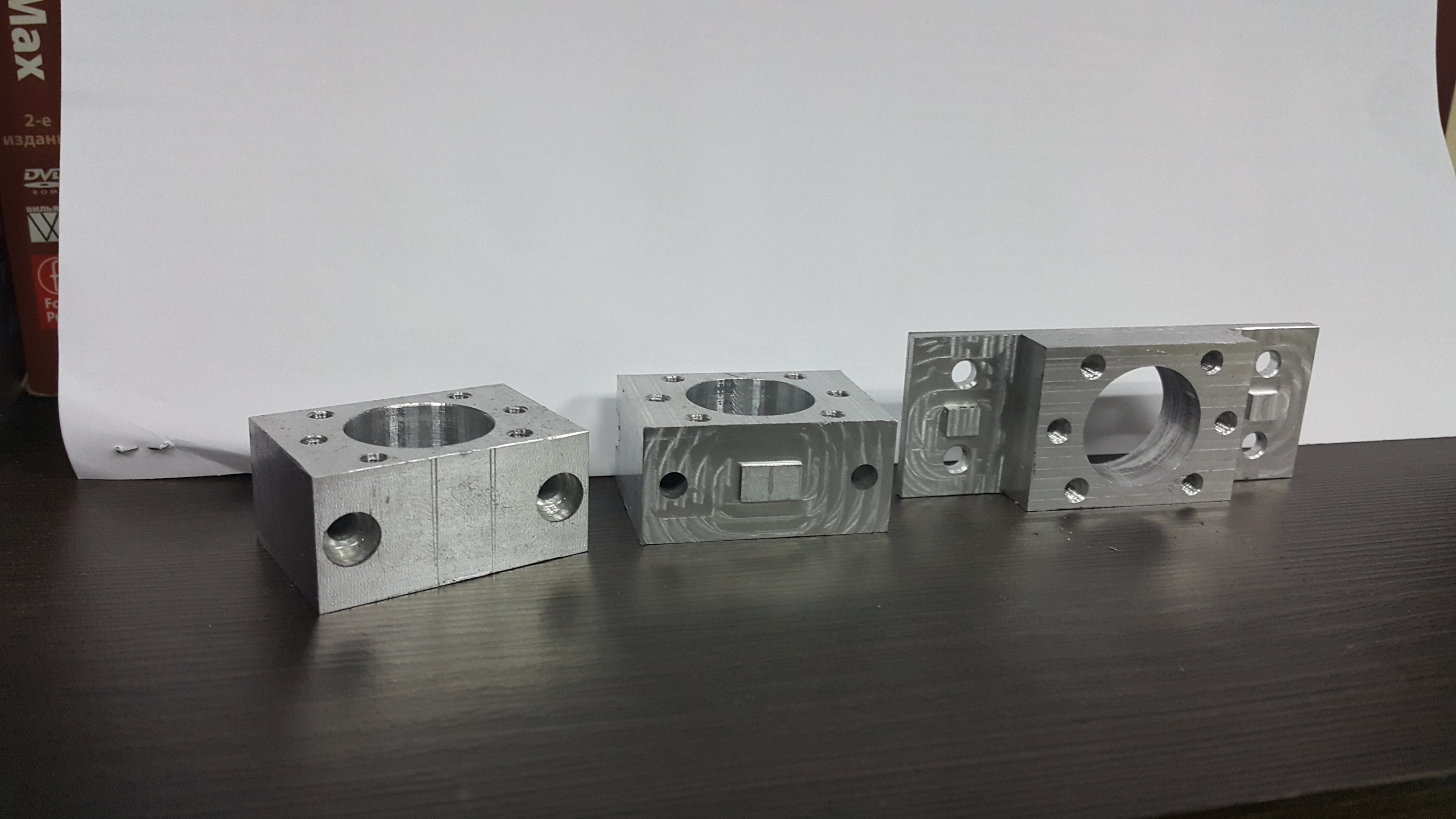

Потихоньку изучаю solidcam и начинаю резать детальки. Первый блин практически не комом.
Крепление гайки ШВП, вариант 2 (6187 просмотров) <a class='original' href='./download/file.php?id=110530&mode=view' target=_blank>Загрузить оригинал (1.73 МБ)</a>

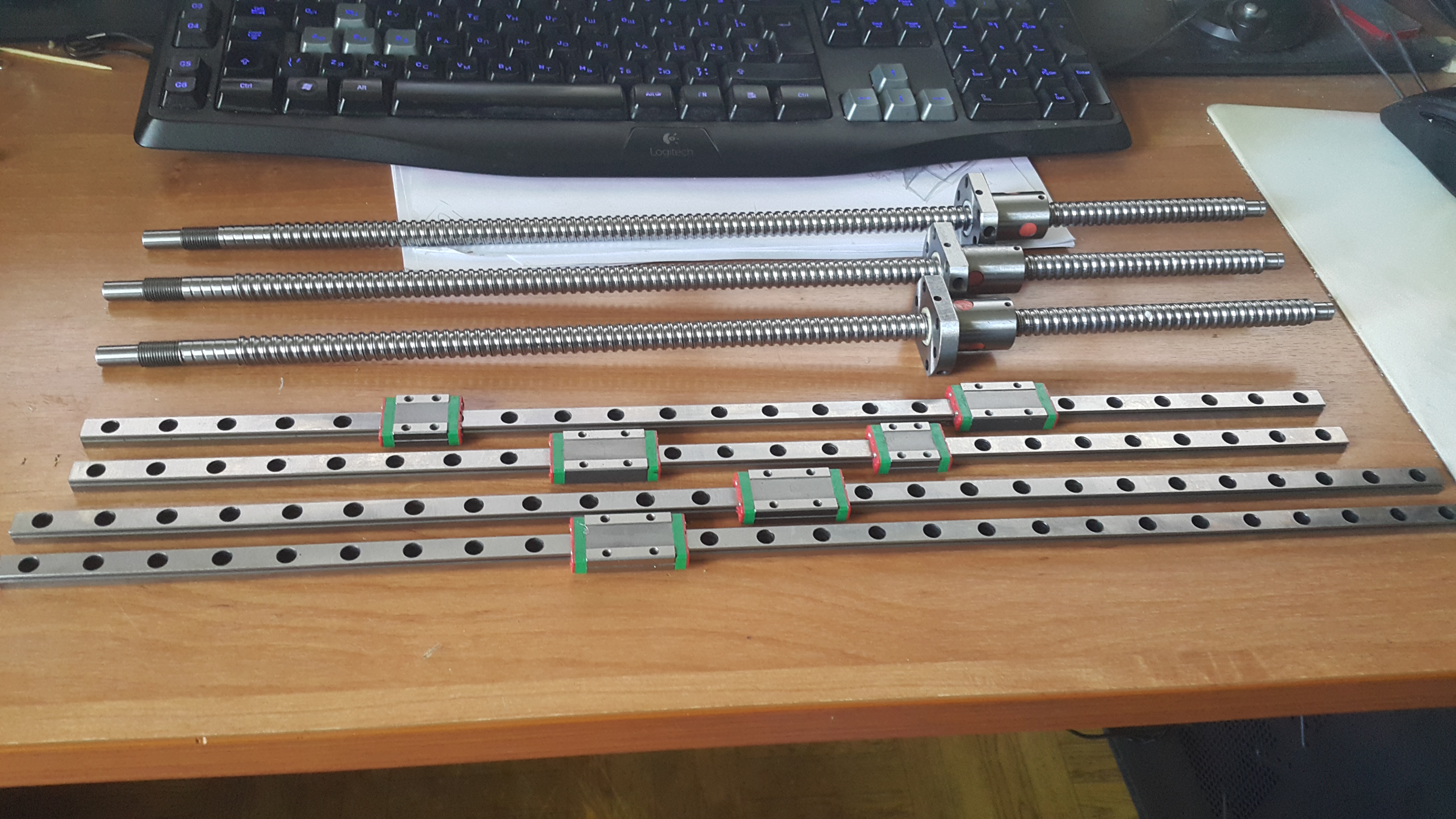

С утра приехали очередные ништяки. 3 ШВП с гайками 1204, в целом нормального качества, не шлифовка конечно, но думаю сойдет. Попробую зашприцевать их смазкой сразу и вкрутить пресс-масленки. Рельсы и каретки бегают без особых заеданий, правда по ошибке заказал 4 длинные и 2 короткие. Сейчас думаю или заказать еще 2 короткие, или переделать под 2 длинные, вместо 4 коротких. Пока склоняюсь к первому варианту. Все же 4 опоры лучше, чем 2. Гайки ШВП оказались немного другого размера, чем рисовал я. Буду переделывать конструкцию под реальность.
2017-05-04 11-08-22.JPG (6129 просмотров) <a class='original' href='./download/file.php?id=110648&mode=view' target=_blank>Загрузить оригинал (1.66 МБ)</a>

Рельсы примерно по 500мм? сколько стоят?
И профиль 30х30?

да, рельсы по 500мм. Эта посылка встала почти в 10 тыр. Профиль 20*20 и 20*40

В профиле 20х20 выемка под рельсы 7,2мм, как будут устанавливаться 9е рельсы? на проставку?

Veter555 писал(а):В профиле 20х20 выемка под рельсы 7,2мм, как будут устанавливаться 9е рельсы? на проставку?
7.0 в моем случае. Вполне хватит по 1мм на край, чтобы закрепиться. На крайний случай сделаю выборку на ширину рельсы + небольшой запас для юстировки.

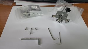

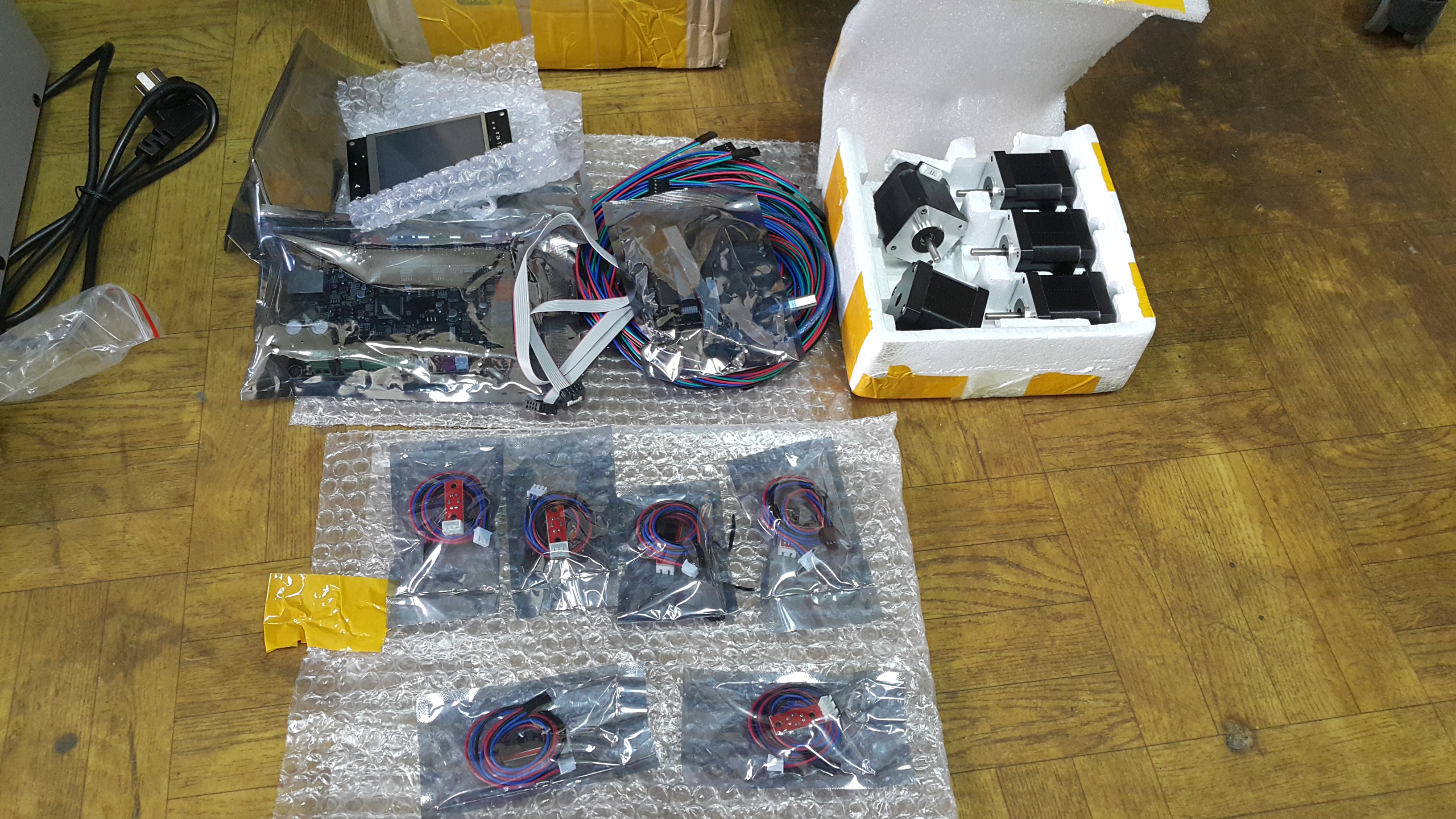

Приехали экструдеры. На вид вполне нормуль, но нужен будет "реверс инжиниринг")))) Надо будет и проект подогнать под них, и их немного доработать под крепеж и регулировки
2017-05-13 13-46-55.JPG (6005 просмотров) <a class='original' href='./download/file.php?id=111341&mode=view' target=_blank>Загрузить оригинал (1.21 МБ)</a>

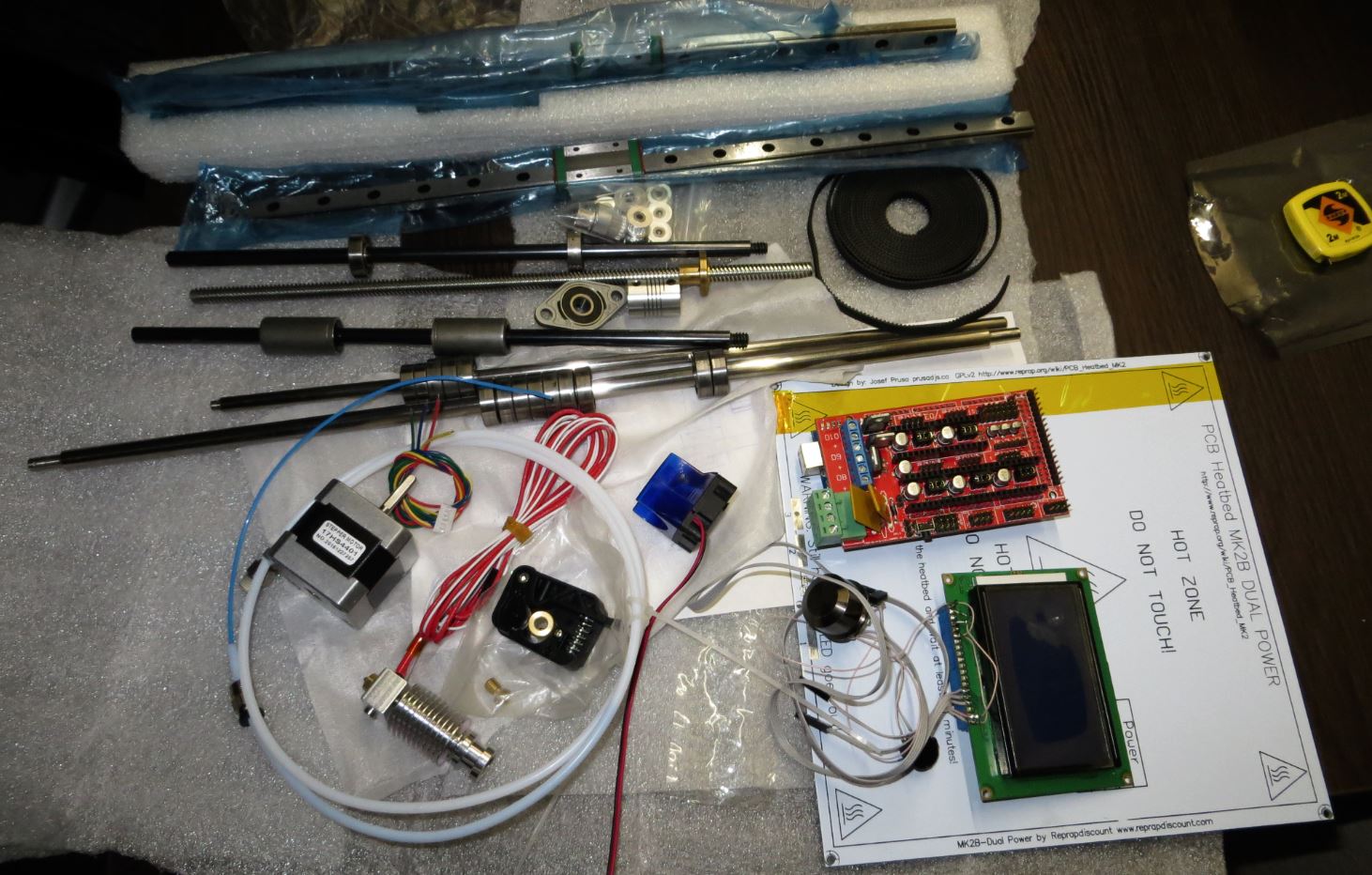

Также приехала вся электроника, кроме нагревателя стола.
2017-05-13 15-22-15.JPG (5990 просмотров) <a class='original' href='./download/file.php?id=111356&mode=view' target=_blank>Загрузить оригинал (2.28 МБ)</a>

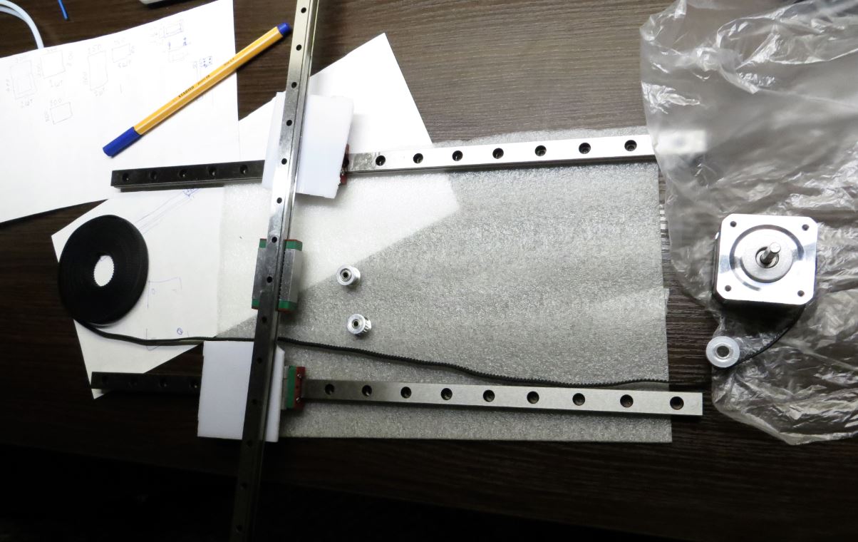

Вот прикинул , что если мне совместить детальки приехавшие для фрезера, то получается полный комплект, из чего можно составить 3d принтер. Но, так как специально заказанные детали для принтера ещё в дороге, можно сделать промежуточный вариант.
3D принтер 2    20 05 2017.JPG (5918 просмотров) <a class='original' href='./download/file.php?id=112120&mode=view' target=_blank>Загрузить оригинал (228.98 КБ)</a>
Вот сижу кинематику прикидываю, в живую.
3D принтер 1    20 05 2017.JPG (5918 просмотров) <a class='original' href='./download/file.php?id=112119&mode=view' target=_blank>Загрузить оригинал (123.73 КБ)</a>
Изначально хотел принтер с рельсами 300 мм и оси по Z - 12 мм, такие и заказаны. Но, они в пути и когда придут ........ примерно, всегда получается крайняя дата + две недели, то есть середина июля.
А вот с деталями из "тумбочки" комплектуется -Три рельсы 12 *400 мм и оси 8 мм*330 мм по Z. Электроника протестирована с экраном на прошивке Марлин - помучился пару дней с экраном ,но всё вроде запустилось.
Сперва хотел Н-bot, но так как рельс всего три решил , что Core XY будет получше.
По прикидкам получается притер по корпусу 300*400 . И высота 350-400 мм. Рабочая зона по столику (220*220 мм) ход по оси Z те же 220 -250 мм. Рельса по Х будет выступать по 5 см за края корпуса. Придут заказанные рельсы перевинчу на рельсы 12мм * 300мм.
Головка - одна, подача пластика будет смонтирована на корпусе.
Корпус - два шита из фанеры 300*400 - верхний и нижний. Разнесены шпильками (чтобы выставить параллельность) на 350 мм. на вернем щите смонтированы рельсы . Под рабочую зону на верхнем щите вырезан квадрат. Смещение ремней , перекрещивание, будет реализовано дополнительной фанерной полоской, которая будет прикреплена к нижней плоскости верхнего шита, со смещением ступенькой - верхние ролики будут прикреплены на щите, нижние ролики на дополнительной фанерке. Из-за такого решения - ремни будут проходить под рельсой Х и внутри рельс У. Пока как-то так.
По Z - оси по шпилькам 8 мм - в качестве подшипников или линейные подшипники или обычные подшиники(но будут использованы как подшипники скольжения). Второй вариант -пока нравится больше - так как люфты меньше, а перемешений по Z - вроде как немного.
Ходовой винт - с 8 мм шагом на оборот.
По Z - вопрос - как позиционировать оси и ходовой винт. Два варианта - 1 вариант на одной линии (50 мм между осями) или равнобедренный треугольник 80 мм на сторону, с вершиной, с ходовым винтом , приближенным к рабочей зоне? Почему-то на русскоязычных сайтах - более распространен первый вариант, а на иностранных сайтах второй вариант.
В принципе, все решения, в черне, понятны. Но осталось много мелочей, которые могут застопорить проект - непонятно, для меня, как крепить Хот енд к каретке ? Как настраивать подаватель пластика? Так как решил стартануть с PLA пластика - варианты с нагревом стола, как я понял, не столь кретичны. Но все мелкие нюансы полезут при сборке и настройке. А так, в основном, есть понимание и по механике и по электрике и по программной настройке.
Сижу вот и размышляю - что надо собирать пока желание есть. А то пока придут запчасти - может и желание пройти, либо какие другие дела будут всё время занимать.

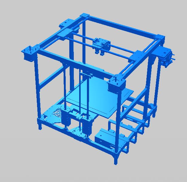

я все таки сначала рисовал, а потом уже заказывал. таким образом получилось сэкономить на стоимости принтера, хотя и так выходит не маленькой. Я сейчас в активной фазе изготовления деталек из д16т. Обновил немного свой станок, усилил кронштейн шпинделя и добавил СОЖ туман. Сегодня протестил, дует и брызгает хорошо
tmp_13644-20170518_183132-173952474.jpg (5914 просмотров) <a class='original' href='./download/file.php?id=112136&mode=view' target=_blank>Загрузить оригинал (1.71 МБ)</a>

Ось "Z" делай как у AKlionа, будет лучше, чем на одной оси (всегда будут перекосы).

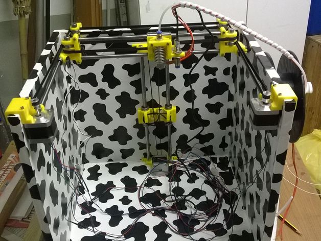

Я потом планирую возможно пересобрать принтер на алюминиевом профиле 400 на 400 и оси Z на рельсовых направляющих - на 3-х рельсах.
Но сейчас хочу сделать дешёвый прототип - чтоб напечатать пластиковый крепёж для осей - много там чего печатать надо и я посмотрел похоже многие детали придётся под свой проект перерисовывать. А потом всю навеску переставить на нормальный корпус. Много есть нюансов, для меня, непонятных - о них много говорят, но пока на практике не столкнёшься - не поймёшь.

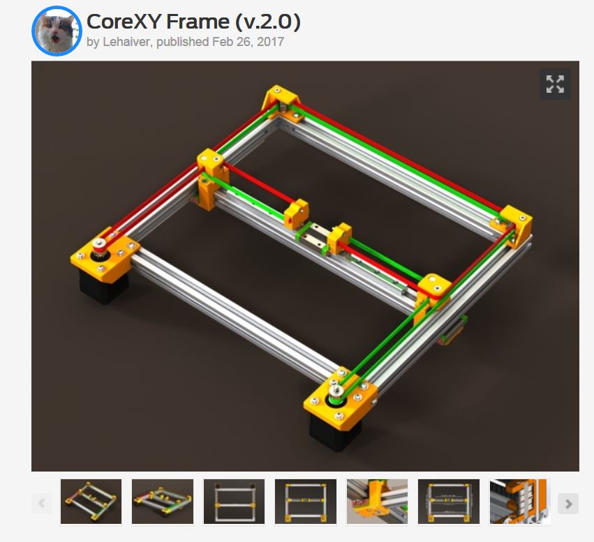

Вот есть открытый проект - дешево и сердито - если есть у кого напечатать детали:
0smartcore-normal_1024_preview_tinycard 1.jpg (5849 просмотров) <a class='original' href='./download/file.php?id=112216&mode=view' target=_blank>Загрузить оригинал (74.52 КБ)</a>
потом там переход вот на такой
26_Extr_dx_preview_featured d18.jpg (5849 просмотров) <a class='original' href='./download/file.php?id=112214&mode=view' target=_blank>Загрузить оригинал (58.15 КБ)</a>
вот другая реализация по Z:
20140129_204027_resized_preview_featured5.jpg (5849 просмотров) <a class='original' href='./download/file.php?id=112217&mode=view' target=_blank>Загрузить оригинал (119.37 КБ)</a>

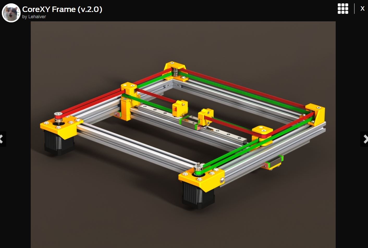

Вот само Core XY
CoreXY Frame (v.2.0).JPG (5849 просмотров) <a class='original' href='./download/file.php?id=112218&mode=view' target=_blank>Загрузить оригинал (75.98 КБ)</a>
CoreXY Frame .JPG (5845 просмотров) <a class='original' href='./download/file.php?id=112221&mode=view' target=_blank>Загрузить оригинал (101.54 КБ)</a>
Фалы для печати выложены в открытом бесплатном доступе:
https://www.thingiverse.com/thing:2138286/#files
и там на сайте много и других очень интересных моделей для печати.
https://www.thingiverse.com/thing:2138286/#collections

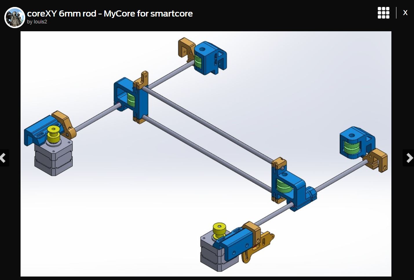

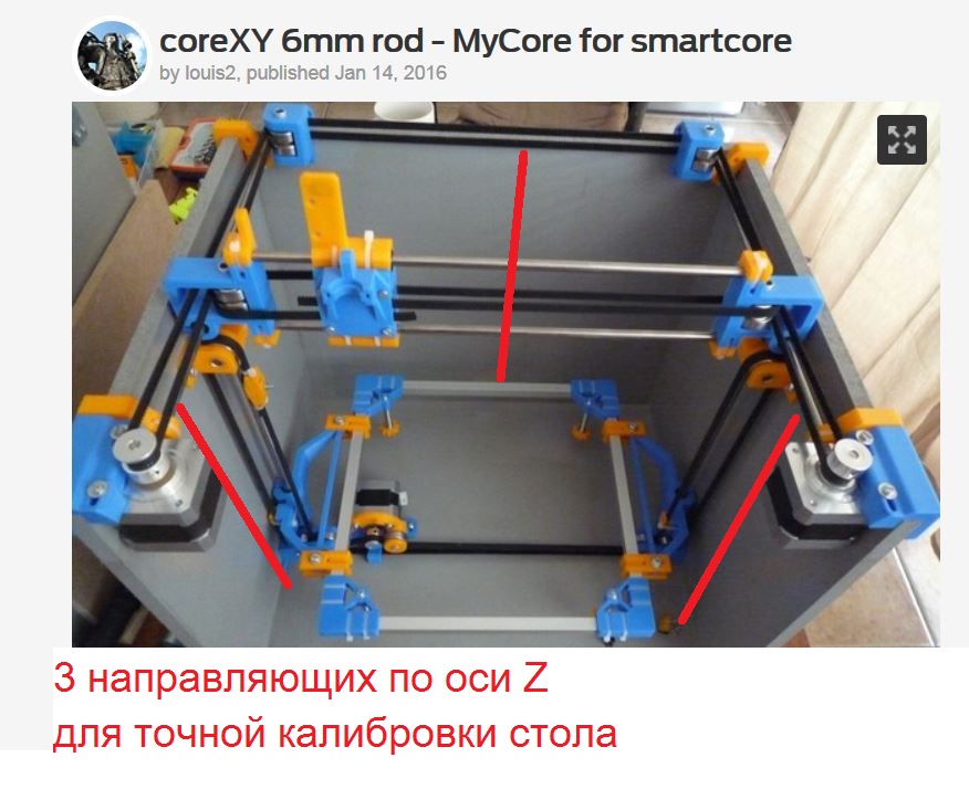

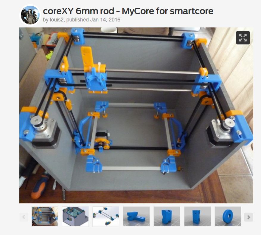

Вот тоже очень наглядная схема:
coreXY 6mm rod - MyCore for smartcore 1.JPG (5844 просмотра) <a class='original' href='./download/file.php?id=112222&mode=view' target=_blank>Загрузить оригинал (91.75 КБ)</a>
coreXY 6mm rod - MyCore for smartcore 2.JPG (5844 просмотра) <a class='original' href='./download/file.php?id=112223&mode=view' target=_blank>Загрузить оригинал (99.78 КБ)</a>
Файлы для печати:
https://www.thingiverse.com/thing:1266988/#files

По проекту заложены 3 ШВП?
Если делать 1 или 2 - их всегда будет перекашивать.
coreXY 6mm rod - MyCore for smartcore 1.JPG (5804 просмотра) <a class='original' href='./download/file.php?id=112296&mode=view' target=_blank>Загрузить оригинал (142.63 КБ)</a>

если речь о моем проекте, то да, 3 швп 1204 по оси Z. ))

Продолжим после небольшого перерыва. Потихоньку осваиваю solidcam и работу с тисками.
Детальки на 3-4 установа уже не вызывают много страха )
Держатели гаек ШВП (5680 просмотров) <a class='original' href='./download/file.php?id=113019&mode=view' target=_blank>Загрузить оригинал (1.27 МБ)</a>
Держатели гаек ШВП
