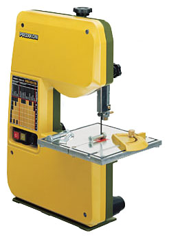

Приехала Proxxon 27172 Ленточная пила MBS 240/E стоимость 22000 руб.
Вся расходка тоже в наличии
proxxon-mbs_240e_big.jpg (5702 просмотра) <a class='original' href='./download/file.php?id=115294&mode=view' target=_blank>Загрузить оригинал (33.18 КБ)</a>

Vll писал(а):Приехала Proxxon 27172 Ленточная пила MBS 240/E стоимость 22000 руб.
Нормальную пилу Metabo BAS 261 Precision можно купить за 23000р, зачем НЕДО за 22000?
