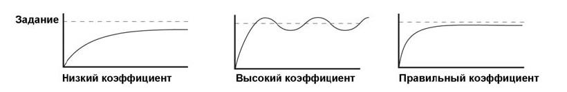

На пальцах так на пальцах, хоть и не в тему.
Настройка ПИД регулятора сводится к такому подбору коэффициентов П,И,Д, при котором реакция системы (скорости двигателя) будет максимально приближаться к управляющему сигналу.
Все картинки взяты отсюда http://powergroup.com.ua/obschaya_nastr ... egulyatora
pid1 (1).jpg (3157 просмотров) <a class='original' href='./download/file.php?id=3794&mode=view' target=_blank>Загрузить оригинал (11.98 КБ)</a>
Допустим в начальный момент скорость равна 0. Даем задание на максимальную. И смотрим по осцилоскопу ЕМС насколько точно повторяет регулятор прямоугольный переход от 0 к максимуму. Коэффициентами максимально делаем его похожим. Вот и все, на пальцах. :)

уже доходчивее ;) мы пид обсасываем по всему форуму... многие темы на нем сходятся :D
хорошая ссылка, спасибо
