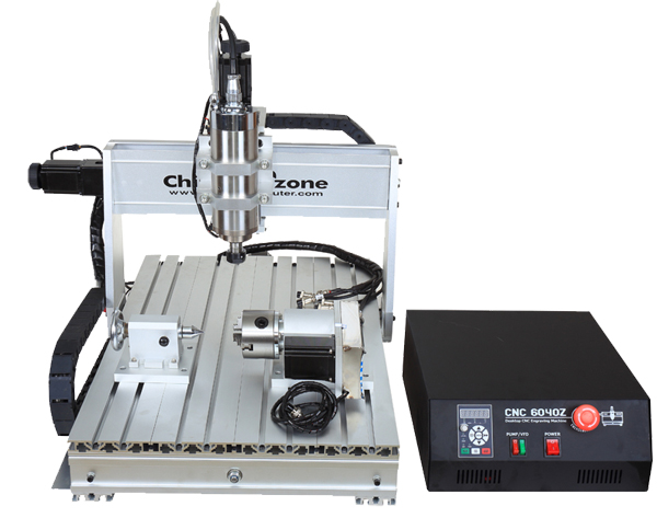

Re: Искусственный камень и CNC 3040
Так смотрю, что станок ещё и на висячих валах...
Или ошибаюсь?
Фото станка можно?
Сообщение Udjin »
С высокой вероятностью имеет место люфт радиальный в подшипниках по оси X и, возможно, по оси Y. То что на фото - сильно похоже на след от швп, у которой есть эксцентриситет.
Можно вылечить преднатягом кареток/подшипников. Но быстрее умрут направляющиею. На них появится накатка, вплоть до задиров.
Другой вариант - если валы (рельс) на опоре - использовать удлинённые каретки. Или увеличить кол-во кареток/линейных подшипников.
Вылечить эксцентриситет, убрать прогибы вала - лучший вариант, конечно. Но, это зависит от конструкции станка, от длины вала, от конструкции опор, от разделки концов ... етс..
Сообщение 13H »
xenon-alien писал(а):Так смотрю, что станок ещё и на висячих валах...
Или ошибаюсь?
Фото станка можно?
Нет, правы - на висячих ...
https://goo.gl/bDqKJY
1.jpg (8335 просмотров) <a class='original' href='./download/file.php?id=109057&mode=view' target=_blank>Загрузить оригинал (152.38 КБ)</a>
